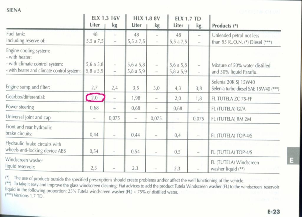

СообщениеДобавлено: Вс Дек 26, 2010 02:25    Заголовок сообщения: Ответить с цитатой
В мануале вроде 2,5...
В мануале 2л.
Я при замене масла, слил 1,5 л и залил уровень 1,5л

Сообщения: 17342
СообщениеДобавлено: Вс Дек 26, 2010 10:10    Заголовок сообщения: Ответить с цитатой
Значит,описька вышла...
