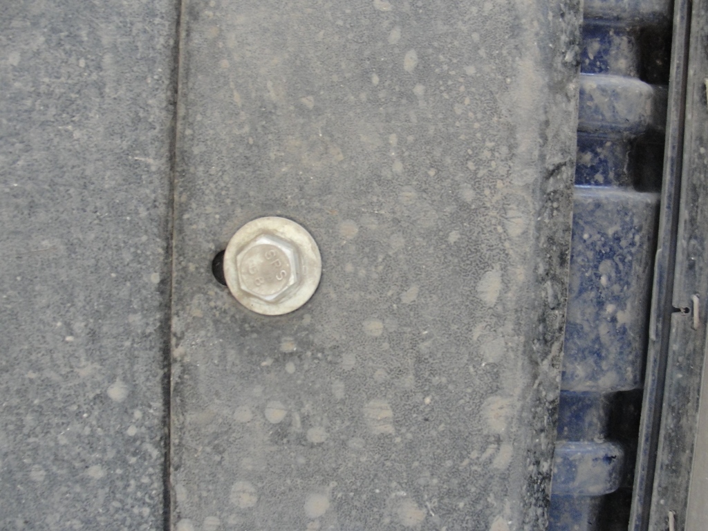

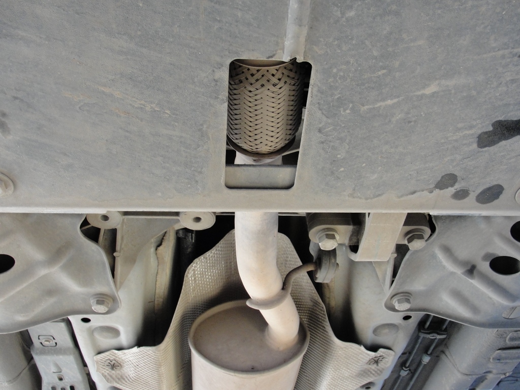

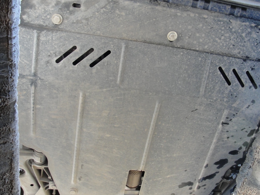

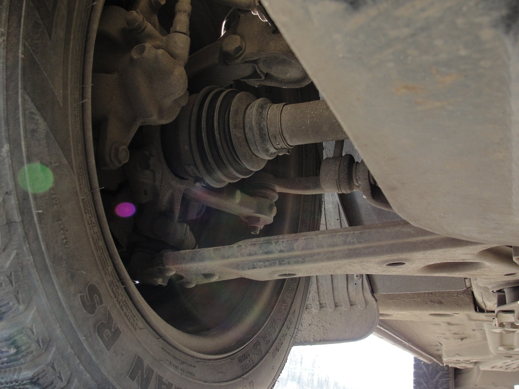

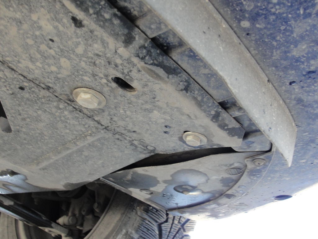

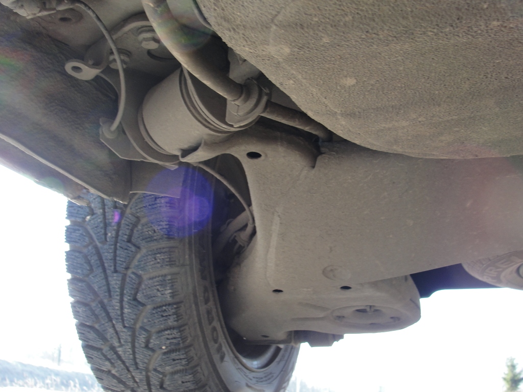

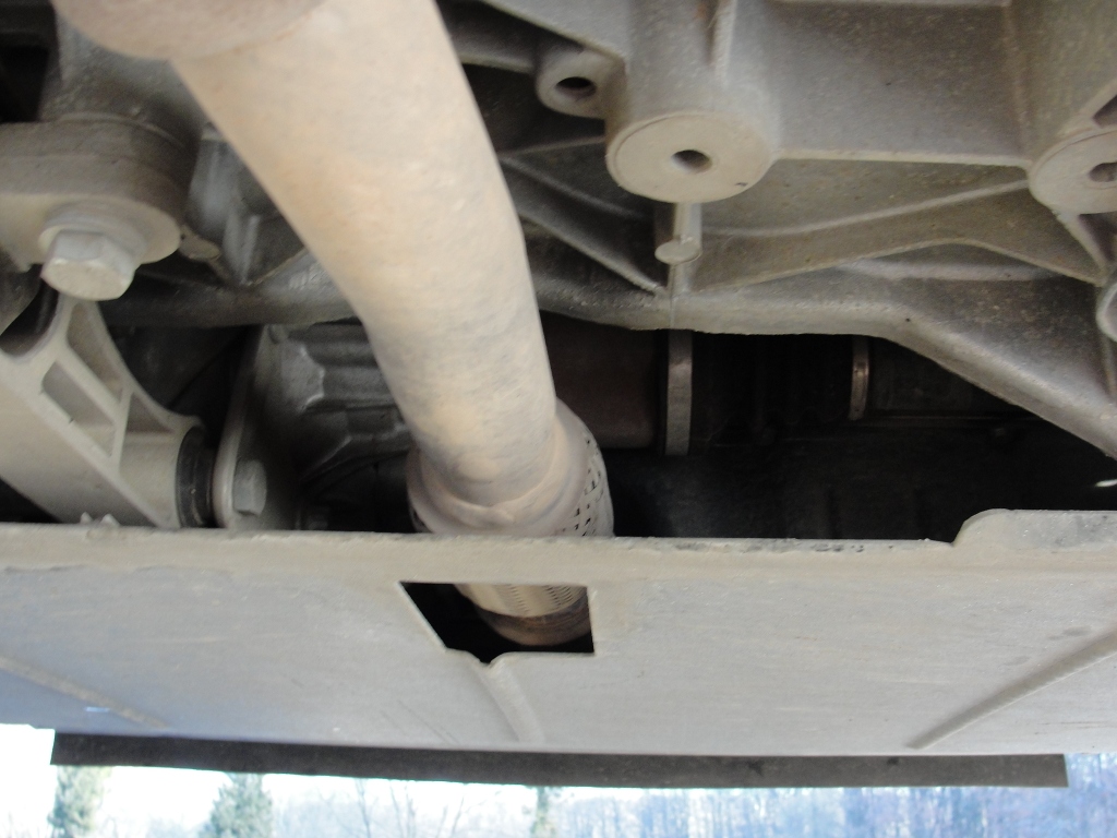

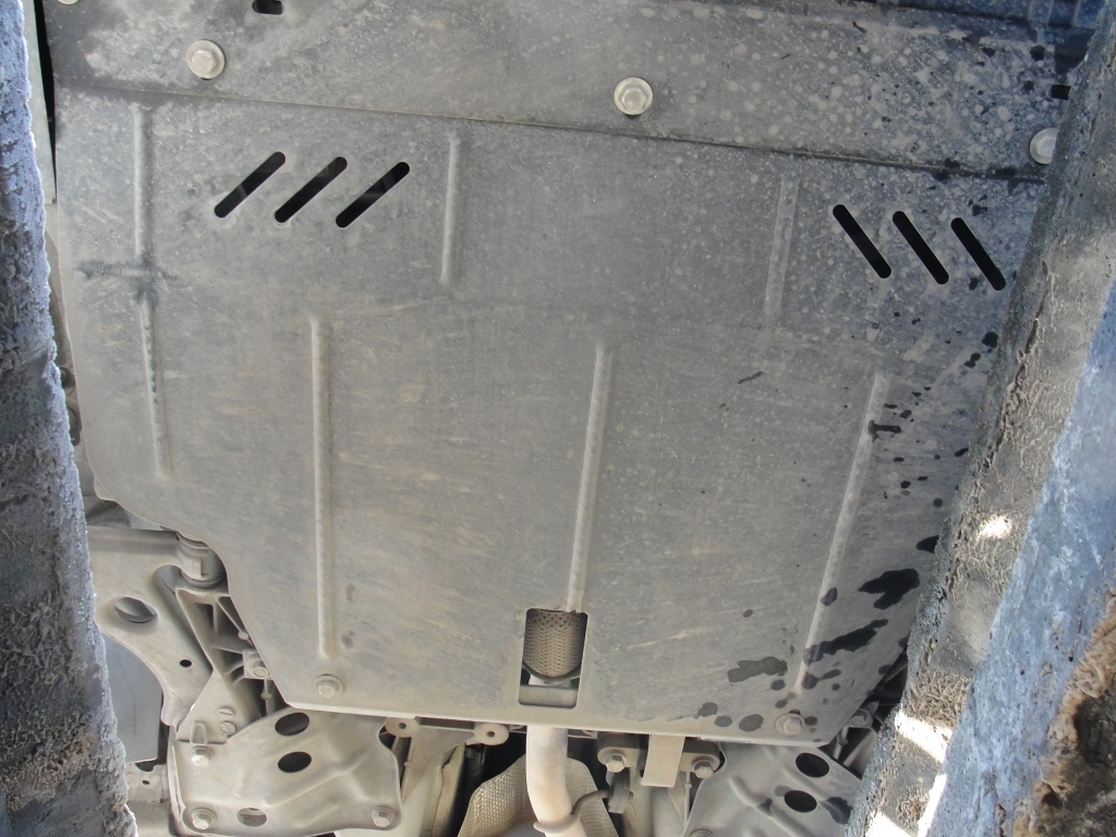

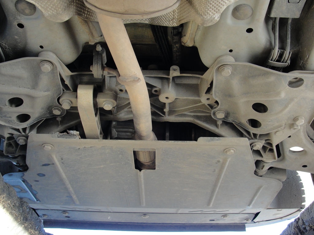

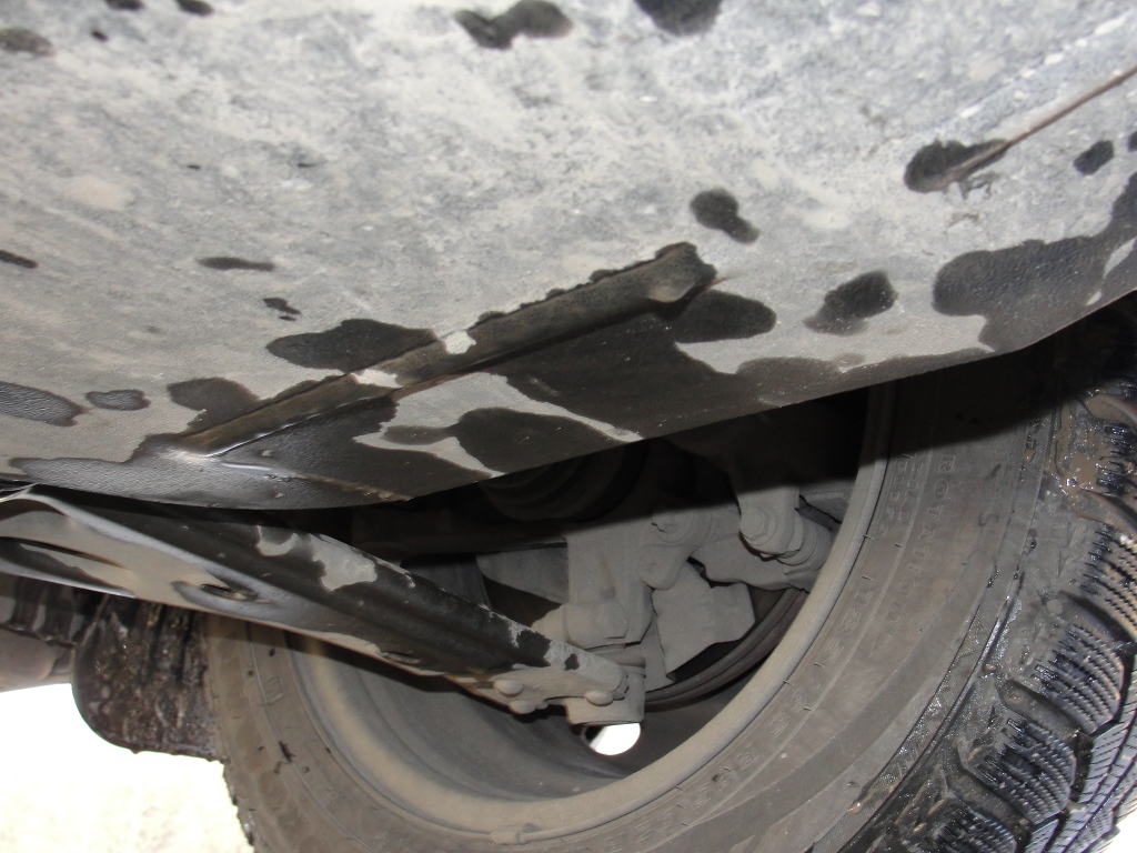

Встановив захист на Qubo і вирішив провести для вас фото звіт по його розміщенню. Дивіться фото!!!
Спереду захист кріпиться трьома болтами до пласмасової планки, але вона достатньо товста щоб його утримувати. Ззаді два болта. Захист закриває все і в тому числі коропку передач.

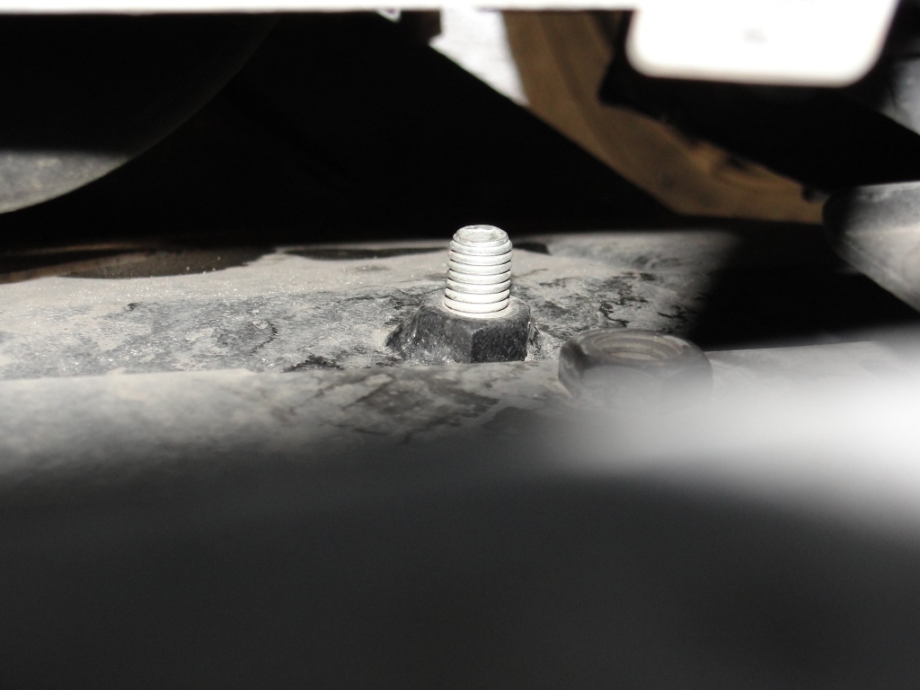

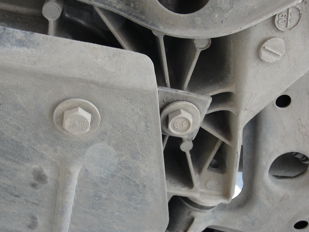

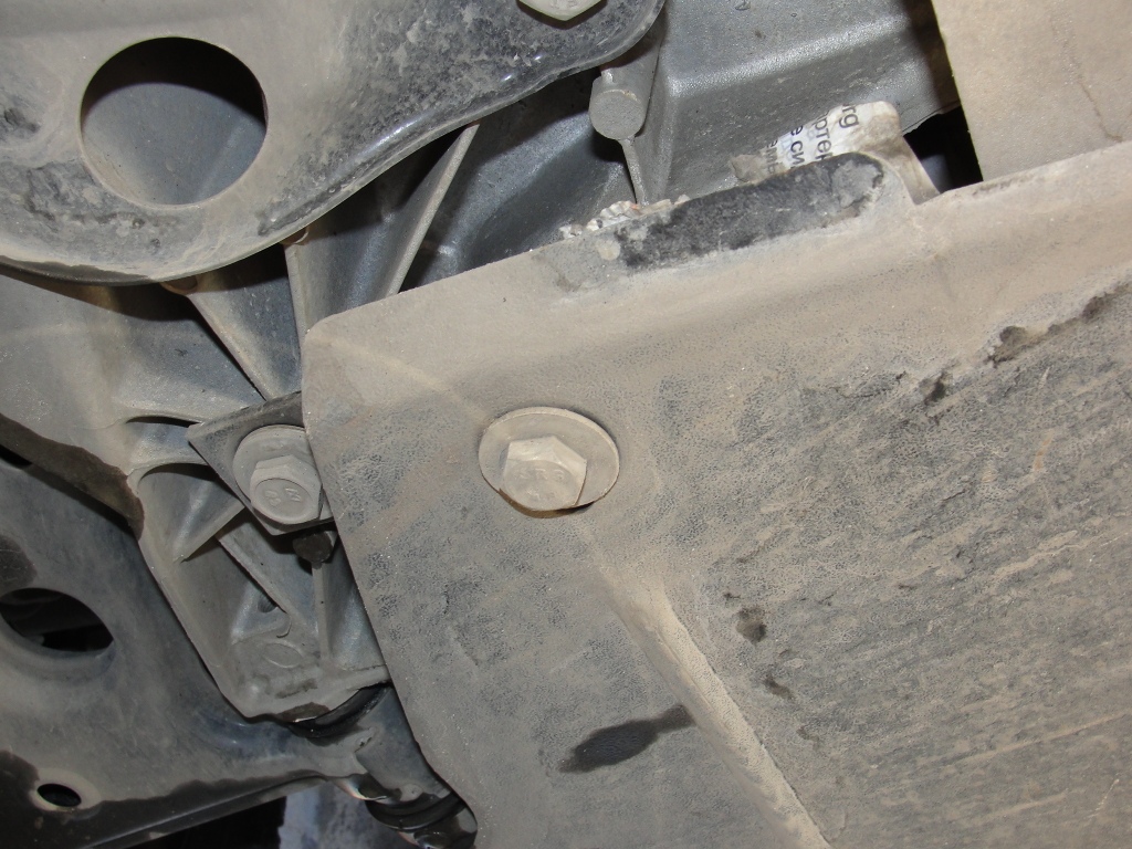

ось так

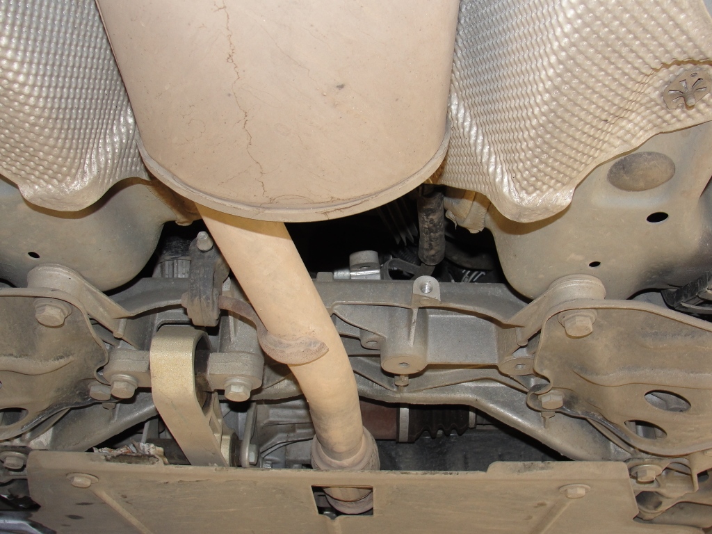

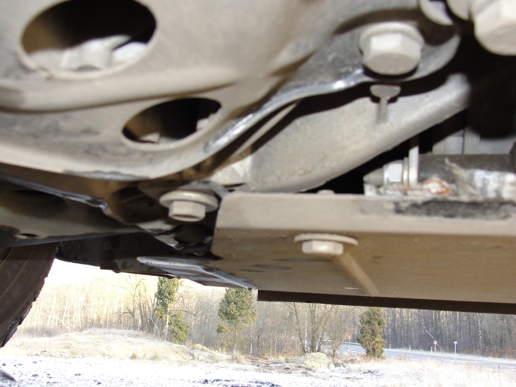

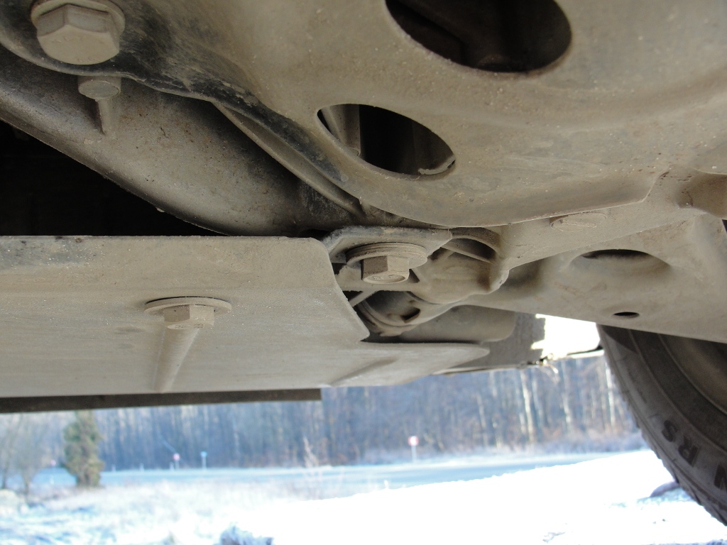

задні болти

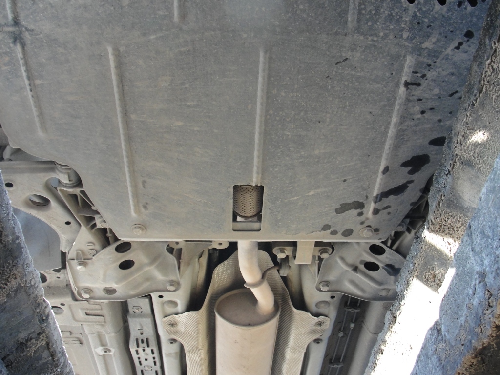

СообщениеДобавлено: Чт Дек 09, 2010 14:42    Заголовок сообщения: вигляд Qubo знизу Ответить с цитатой

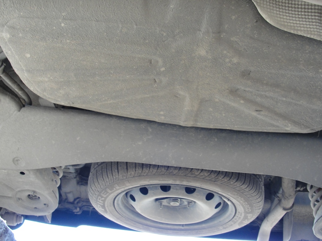

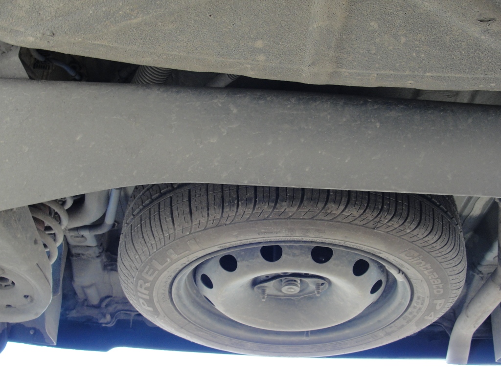

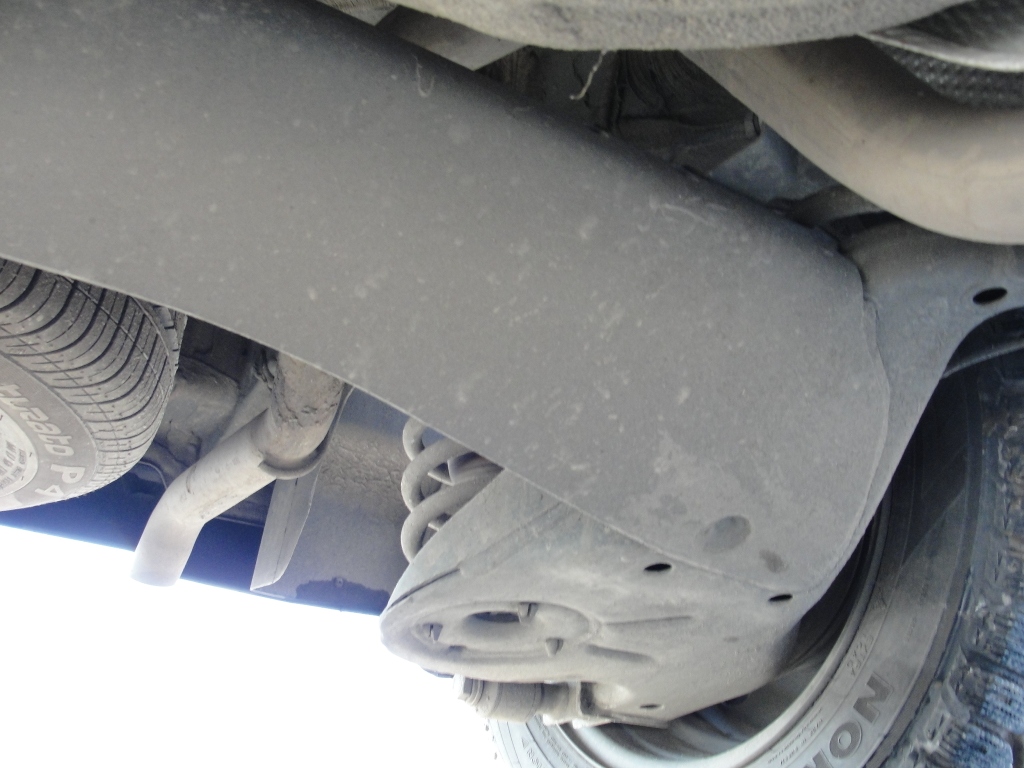

Хочу додати що доводилося вже два рази доставати запаску - ДУЖЕ ЗРУЧНО Насправді вона хоч розміщена під днищем, але не так часто її доводиться діставати щоб вона лежала в багажнику і займала місце

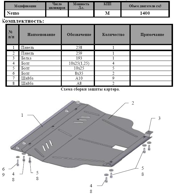

Круто.
Большое спасибо за фотоотчёт.

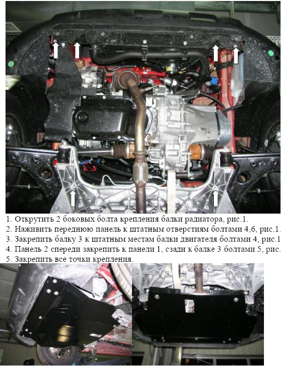

Защита состоит из 3 частей:
- передняя панель
- центральная панель
- задняя балка
Передняя панель крепиться 4 болтами (в Вашем случае 2 болтами).
Если я не ошибаюсь они вкручиваются в железо (сегодня проверю).
Остальные два болта (у Вас вместо их видны пустые отверстия) по ходу должны крепиться в ту самую пластиковую планку.
Задняя балка крепиться двумя болтами.
Потом центральная панель прикручивается 3 болтами к передней панели и двумя болтами к задней балке.
