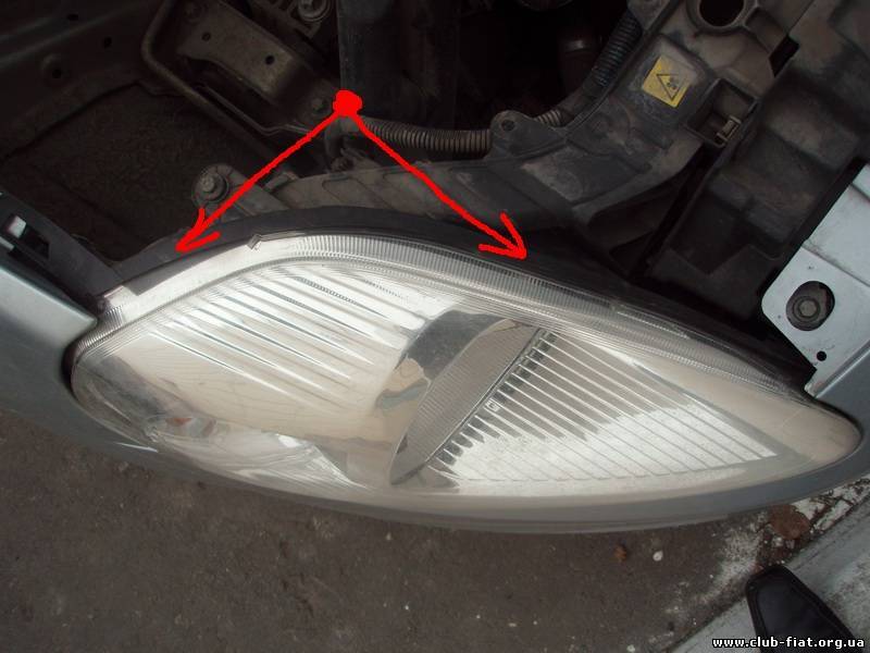

Как грамотно называются эти пластмаски на которых фара лежит, чтоб найти их в продаже, поломались в местах креплений с кузовом Sad
никак не называются, она идет в сборе с фарой. собирай осколки иди к пластмащикам, пусть клеют и на сетку ставят, по крайней мере я себе так восстановил крепления.

я уже два раза клеил не снимая, пистолетом с клеевыми карандашами, держится нормально.

мне с сеткой крепление клеили, все гуд!
