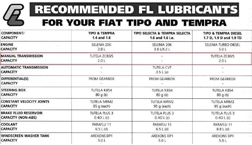

Главное чтобы соответствовало GL-4
 Просмотрено:  401 раз(а)

Стоп, у меня механика, я же написал) по-ходу GL- 1 тут советовали, вот и разбежности)
