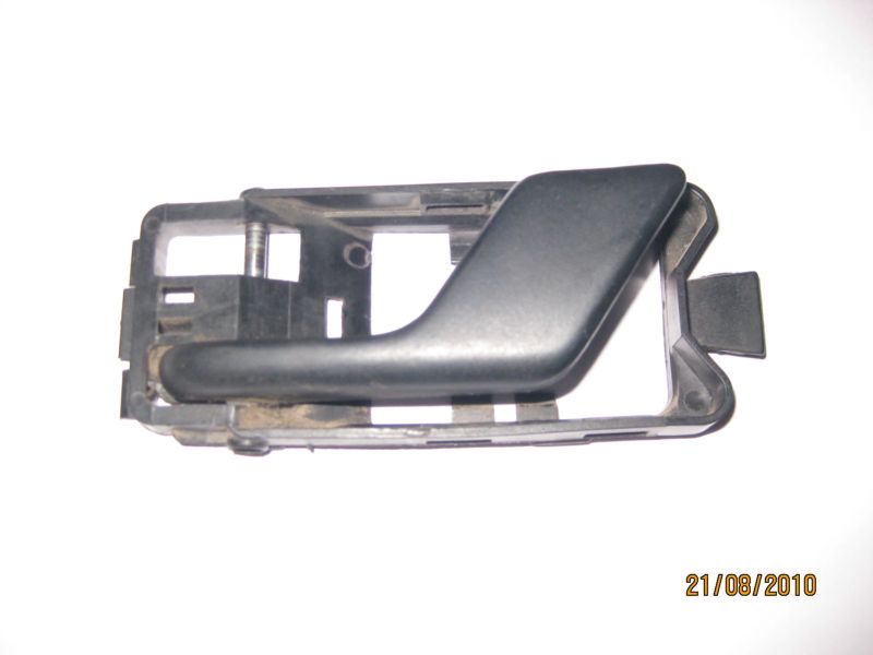

Поменял замок со сторони водителя, естествено б/у. Когда откриваєш то надо немного придавить дверь.
ето пол беди, когда надо вийти из машыны начинаю дьргать на себя:
до дьргался сломалась ручка и пришлось вылазить через пасажырскую.
Может ктото уже имел дело с такими проблемами, подскажыть подходят ли ручкы от какихто других авто
Спасибо.... :

Фиат Типо, Темпра, Дукато.
А дальше очумелые ручки влепят любую ручку.
Но зачем париться если родных валом.
так его надо было; разобрать,почистить,промыть,смазать,собрать и правильно поставить.если ты с Тернополя найди форумчан с своего города спешись,созврнись они тебе помогут.поставить нормально твой замок. или покупай сразу пять ручек так как ты ручкой проблему не решиш.

1 в 1 с дукатовской до 94 г.в.

В Тернополі авторозборка на вул Гайова. Там має бути 99,9%. Якщо немає, то ось номер в Ровно 0673625007 (розборка суто FIT) будь-які запчастини передадуть автобусом. Very Happy

Була така проблема десь місяць назад,лопнула пружинка ,але це вже дано і зламався фіксатор на якому тримається пружина)купив дві які оставались(з темпри)по 10 гривень,халяву чого не забрати Smile ,погоджуюсь із попередниками порадою +1

Ну, хорошо, ручку ты поменяешь. А потом опять дверь дрыгать начнёшь?
С замка, батенька, начинать надо.

Буду его чистить и смазивать, пусть работает как надо

Неправильный подход к делу.
Вся проблема с замками описана здесь: http://fiat-club.org.ua/forum/viewtopic.php?t=21143
