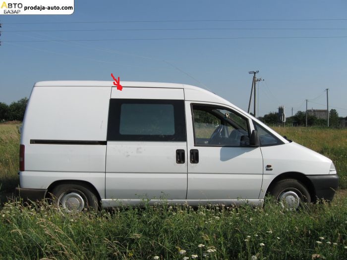

Допоможіть з налащтуванням боковухи все ок прижимається крім однієї точки!!
На фото вказано де саме не прижимається!
Фото не моє...

В мене навпаки, дверка відставала спереду вгорі, і на швидкості в мешину дув вітер капітально, я трохи пересунув верхню салазку, тепер спереду притиснуло а відстало ззаду,приблизно так як на малюнку. Треба, можливо, регулювати нею.

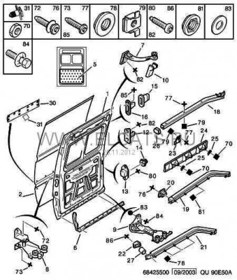

Фото цього гачка хтось може зробити?
Vladimir TV
Зарегистрирован: 25.07.2011
Сообщения: 1071
СообщениеДобавлено: Пн Ноя 26, 2012 17:37    Заголовок сообщения: Ответить с цитатой
КРЮК СТОЙКИ называется (№12 на фото)
 Просмотрено:  571 раз(а)
Freedom
Зарегистрирован: 21.07.2012
Сообщения: 1613
Откуда: Тернопіль
СообщениеДобавлено: Пн Ноя 26, 2012 18:18    Заголовок сообщения: Ответить с цитатой
саме він
