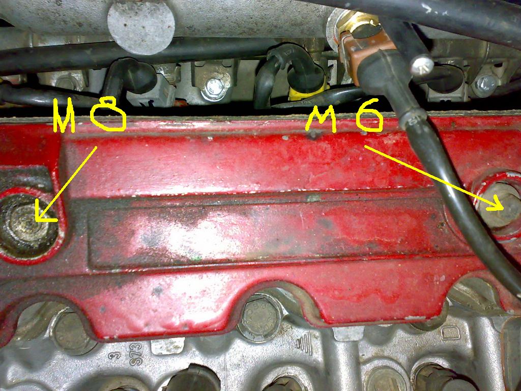

skorpionishe2009
А если разфигачил под палец, то перерезай мечиком резьбу... У меня одна перерезана на М8
 Просмотрено:  272 раз(а)

ksv
Зарегистрирован: 21.09.2006
Сообщения: 3352
СообщениеДобавлено: Вс Мар 07, 2010 19:56    Заголовок сообщения: Ответить с цитатой
Будет отлично М8 в пенал, М6 на крышку. В пенал вкручивать без фанатизма, чтобы шпилька распред недостала Wink
