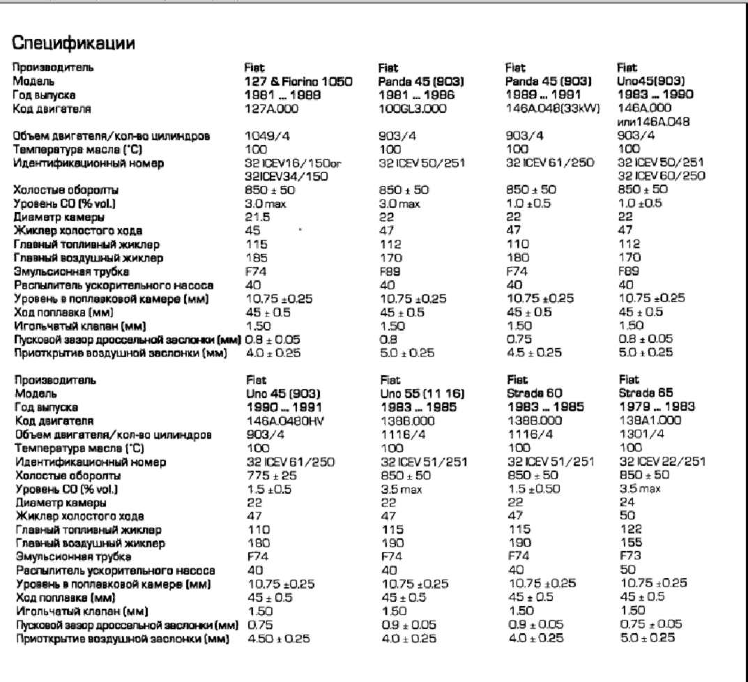

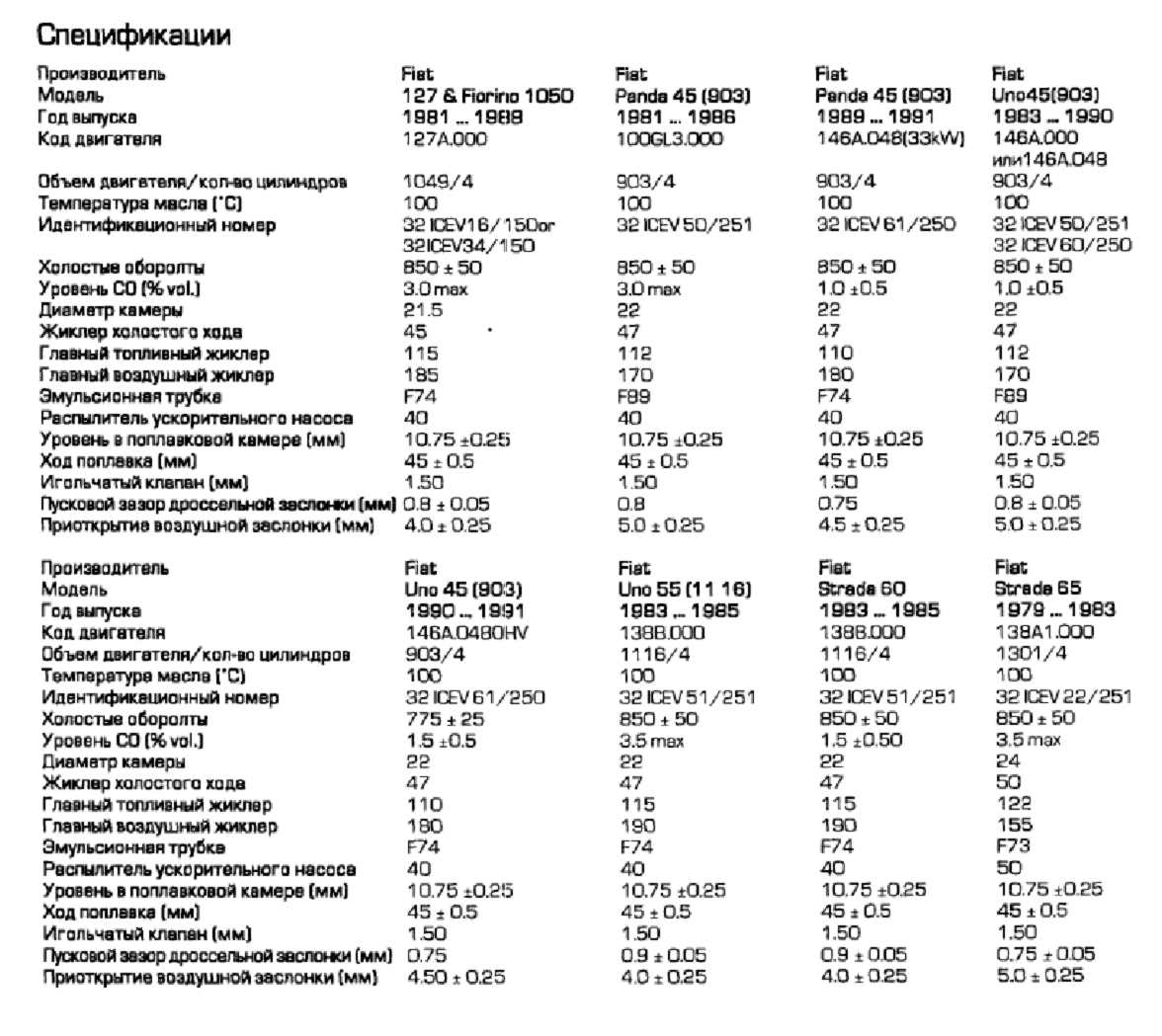

Ну это, хотел похожую тему создать есть дока по карбам выкладываю именно что интересовало вас, а вот что интересовало меня, у меня стоит двигатель с сеата марбеллы тот же самый 903с... только он с другим коленвалом немного меньшим и получается 845 кубиков- но всё тоже самое если помотреть на сравнение с настройками 903с то есть разница в карбюраторе по 3 параметрах не совпадают диаметры жиклёров всех трёх.
двигатель.........903........845
холостой...........47..........55
главный топ......110........112
главный возд.....180........160
о чём это говорит что на машинку с меньшим обьёмом ставят больший жиклёр -эт как то не логично по сравнению с сьмесью что получается на 903, она намного болие обогощена и так же с жиклёром холостого хода... а должно по идее быть наоборот..
вопрос ктото пробывал ставить меньше жиклёры?? на чём это моджет сказатся и где бы их купить ?? потому как на автобазарах мне все упорно расказывают что их купить нельзя отдельно а только с рем комплектом на карбы....
вся соль пошла из того что регулировал карб и не могу никак сделать минимальный расход хотябы около 5-6 литров-- у соседа 903 движок и есть 4-5 литра начал разбиратся почему- тем болие после кап ремонта двигателя... одно плохо с этими движками это не електронное зажигание и само зажигание которое не даёт точной настройки изза контактов и отсуцтвием в принцыпи во всей машине и в часности зажигания вакуума (вакуумного опережиния)
