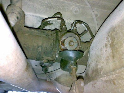

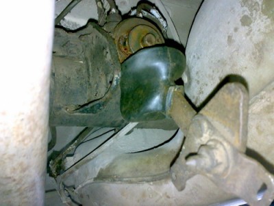

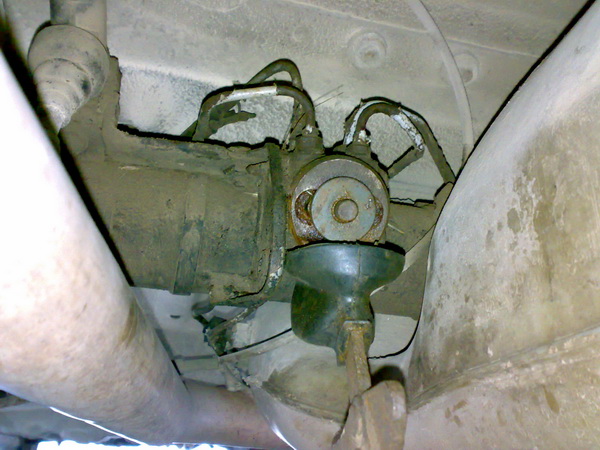

У другана на Темпре стоит такая фигня...
Зачем она нужна и как оно цепляется, потому что рычаг энтот висит?

Действительно фигня какаято, мож какойнить рапределитель торомозов?....другое ничего придумать не могу.

эт колдун Wink если рычаг висит в вздухе то тормозов у него нет задних,так как колдун не действует

Это регулятор давления ( колдун). А висит потому, что что-то отгнило.
Я его вообще выкинул.

Он самый. Регулятор тормозного усилия. Читать мат.часть.

Да, он говорит что задних тормозов нету

либо востановить колдун либо его вообще выкинуть Wink опыт показывает что как правило их выкидуют

Что-то мне думается, что его не восстановишь... Да и трубки, судя по фоткам, требуют скорейшей замены. А то вообще тормозов может не стать.

Их и не может быть. Там пружина должна стоять, очень тугая. Кстати у меня есть такой колдун, покупал себе, но оживил родной.

Этот регулятор нужен чтобы при нагрузке на задние колеса (полна коробочка пассажиров, полный багажник) в тормоз цилиндры быстрее поступала жидкость при торможении. Если так по простому сказать о его нужности.
Без него (если выкинуть), задние тормоза всегда будут одинаковыми

с рабочим колдуном тормоза работают, с нерабочим - не работают Laughing лучше они будут работать с ним только при полном багажнике, ну или галёрке пассажиров, как писал Хоттабыч выше. Вот так, как он сейчас висит - на зад вообще тормозуха не поступает, надо его хотя бы жёстко привязать, но перед этим разработать закисший цилиндр, если получится...
