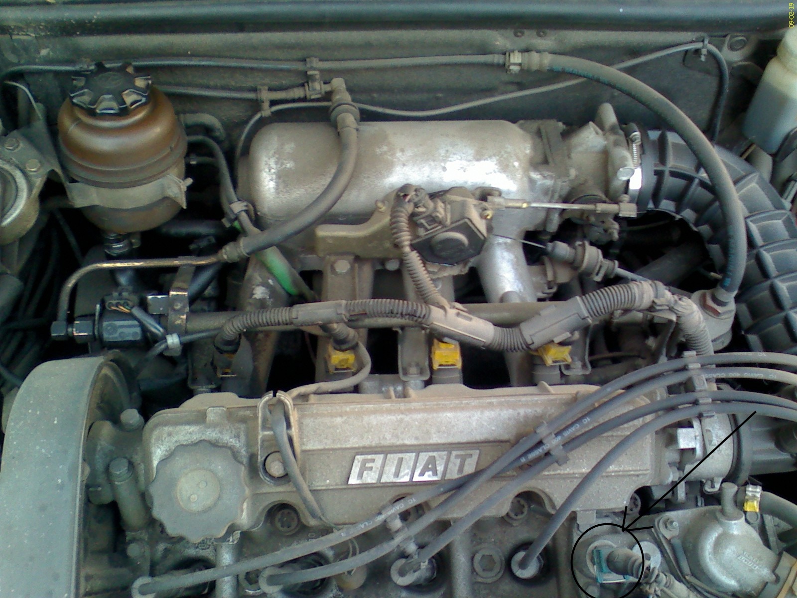

Тот что влияет на расход находится возле термостата ,синенький такой,а тот про который ты спрашиваеш показывает температуру на приборной.
Дёнчик
Зарегистрирован: 16.09.2008
Сообщения: 145
Авто: Fiat Croma 2.0i.e (834B146),типо 94 г\в,дорестайл!
СообщениеДобавлено: Сб Апр 25, 2009 23:00    Заголовок сообщения: Ответить с цитатой
Чёт я недопонемаю возле термостата у меня датчик доолнительной подачи воздуха а левее есть вроде датчика но не синий разъём в него вставляется.
Лучше неиметь жигули,чтобы жигули неимело тебя!
Борис
Зарегистрирован: 04.04.2008
Сообщения: 1232
СообщениеДобавлено: Вс Апр 26, 2009 00:21    Заголовок сообщения: Ответить с цитатой
НЕ разъём синий,а сам датчик с синей головкой.

а чейто я на этой фоте датчика детонации не наблюдаю ....

А как именно он называется этот датчик что ты выделил?

датчик температуры ОЖ ...тот что для мозгов впрысковых
