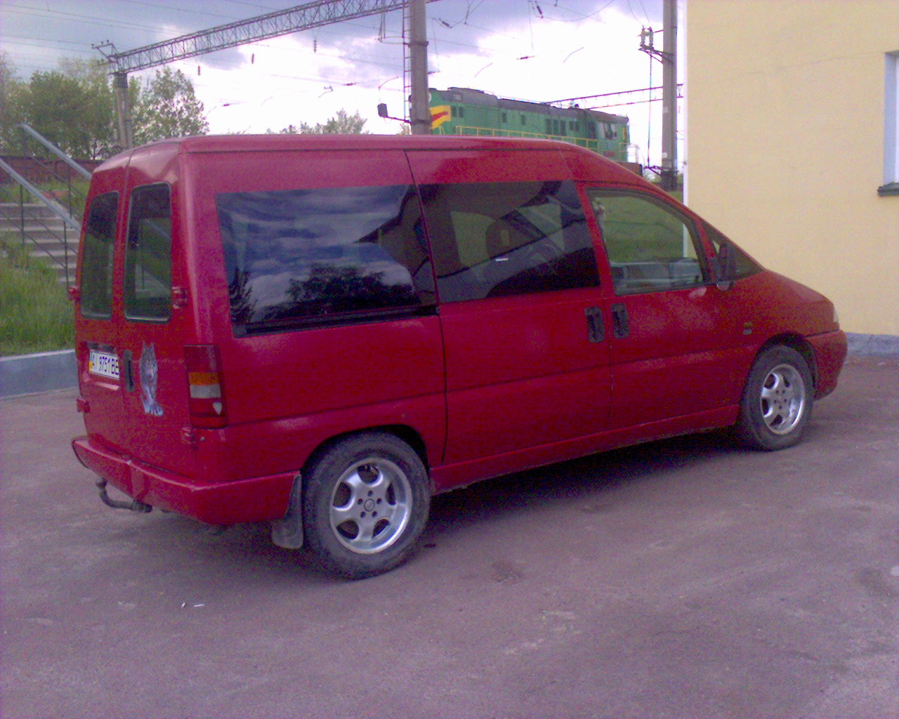

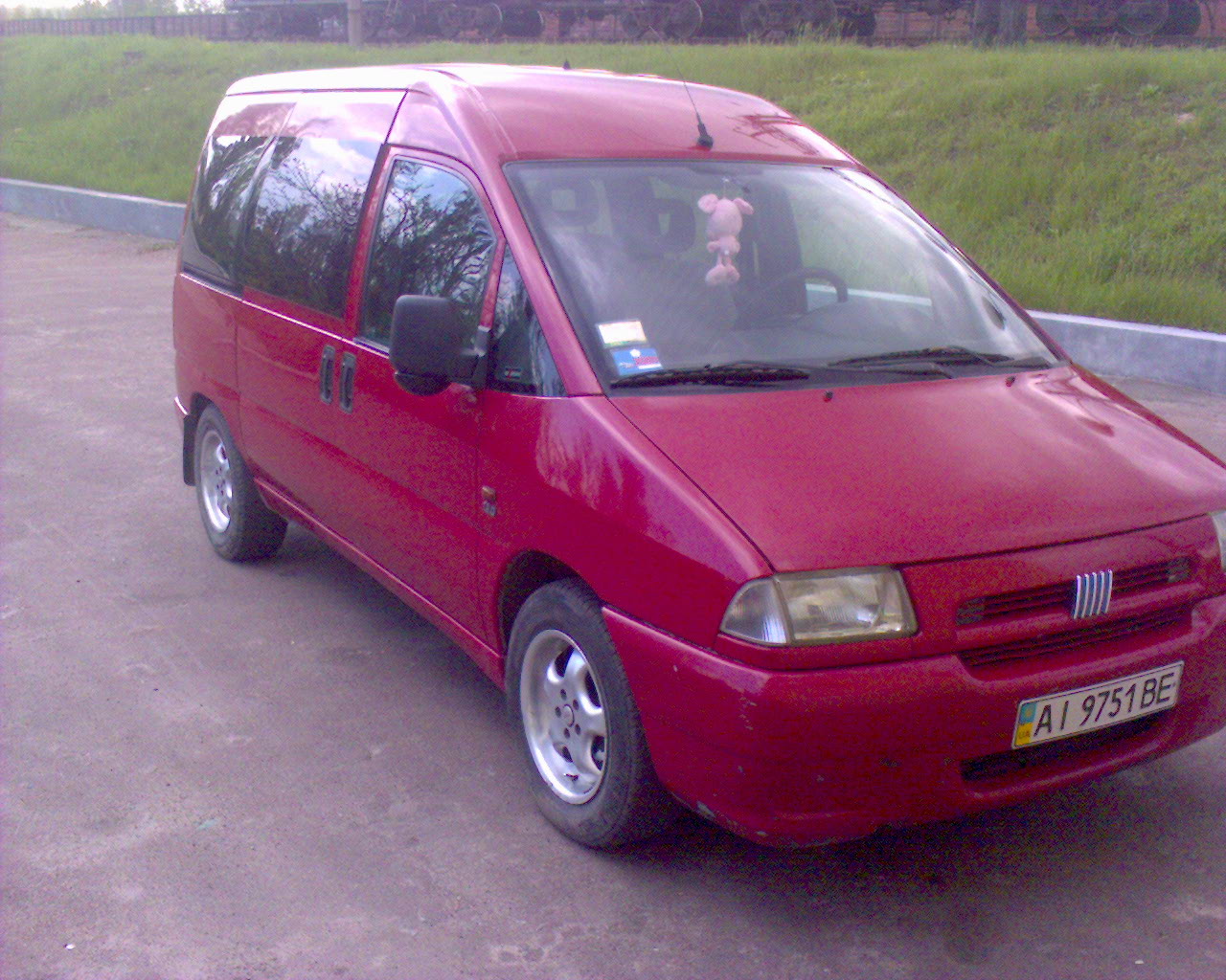

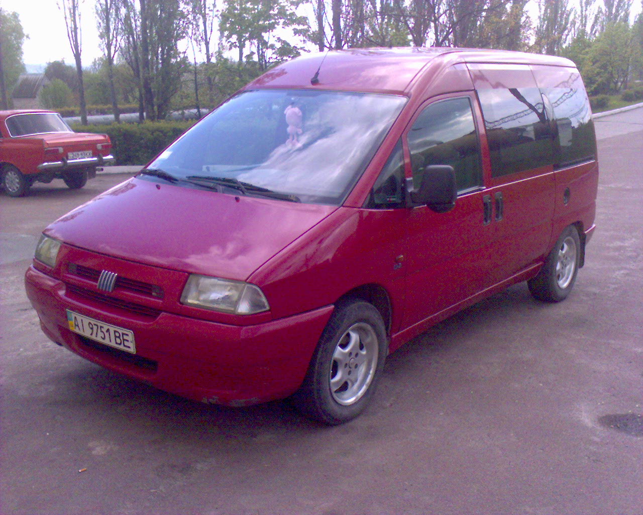

Поставь повыше резину, вот фото так как у меня, хотя просвет трудно определить но всеже:
 Просмотрено:  356 раз(а)
 Просмотрено:  353 раз(а)
 Просмотрено:  354 раз(а)

Ну, по діаметру диска 1R приблизно 5см,
висота (від диска до землі) виражена в см.
Виходить, що у Лысого перед на 2,5см вищий, а зад на 5см за рахунок вищих колес....
