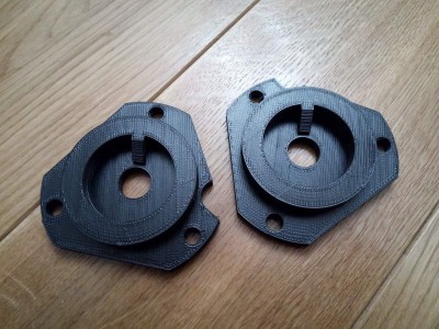

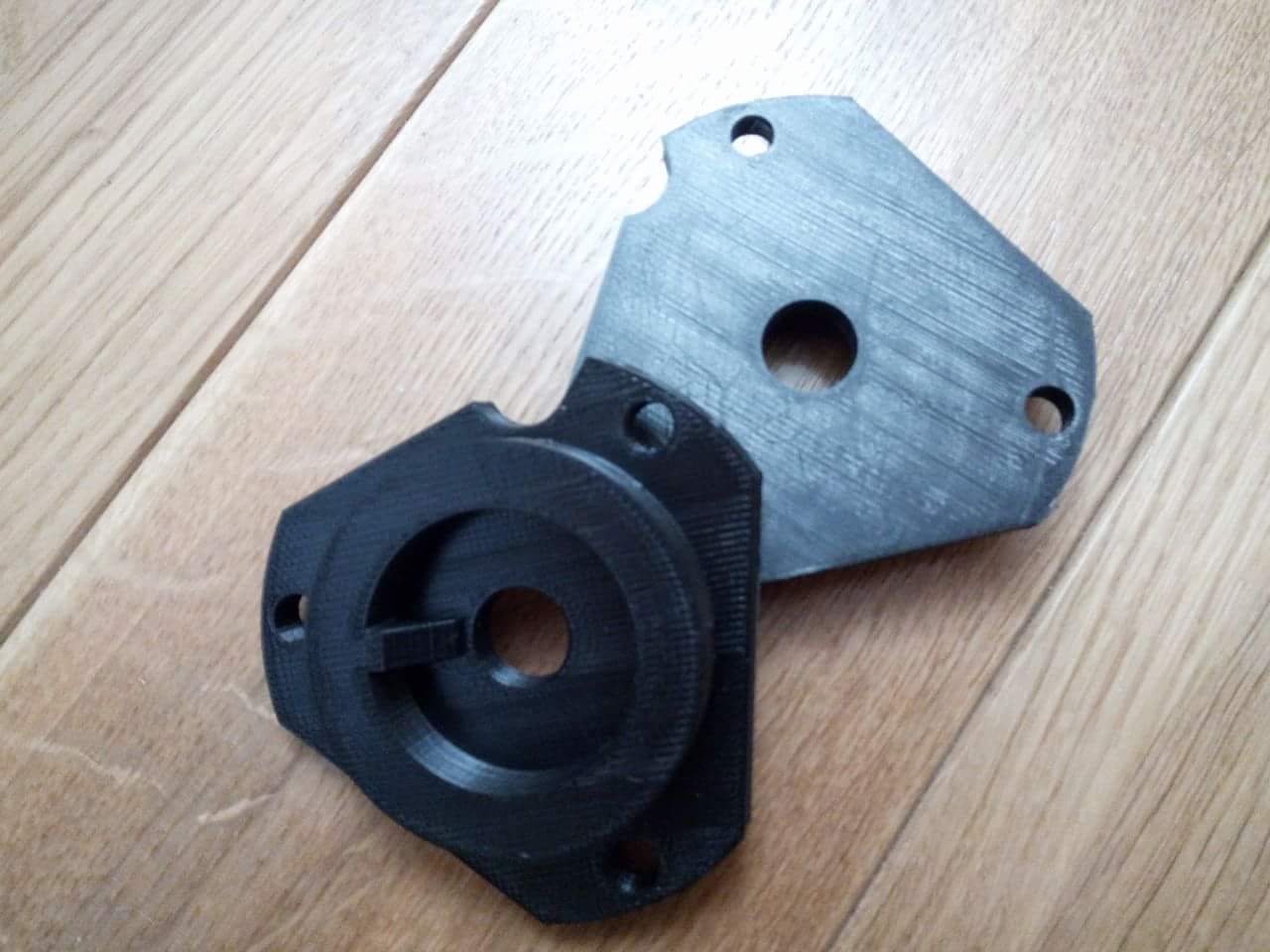

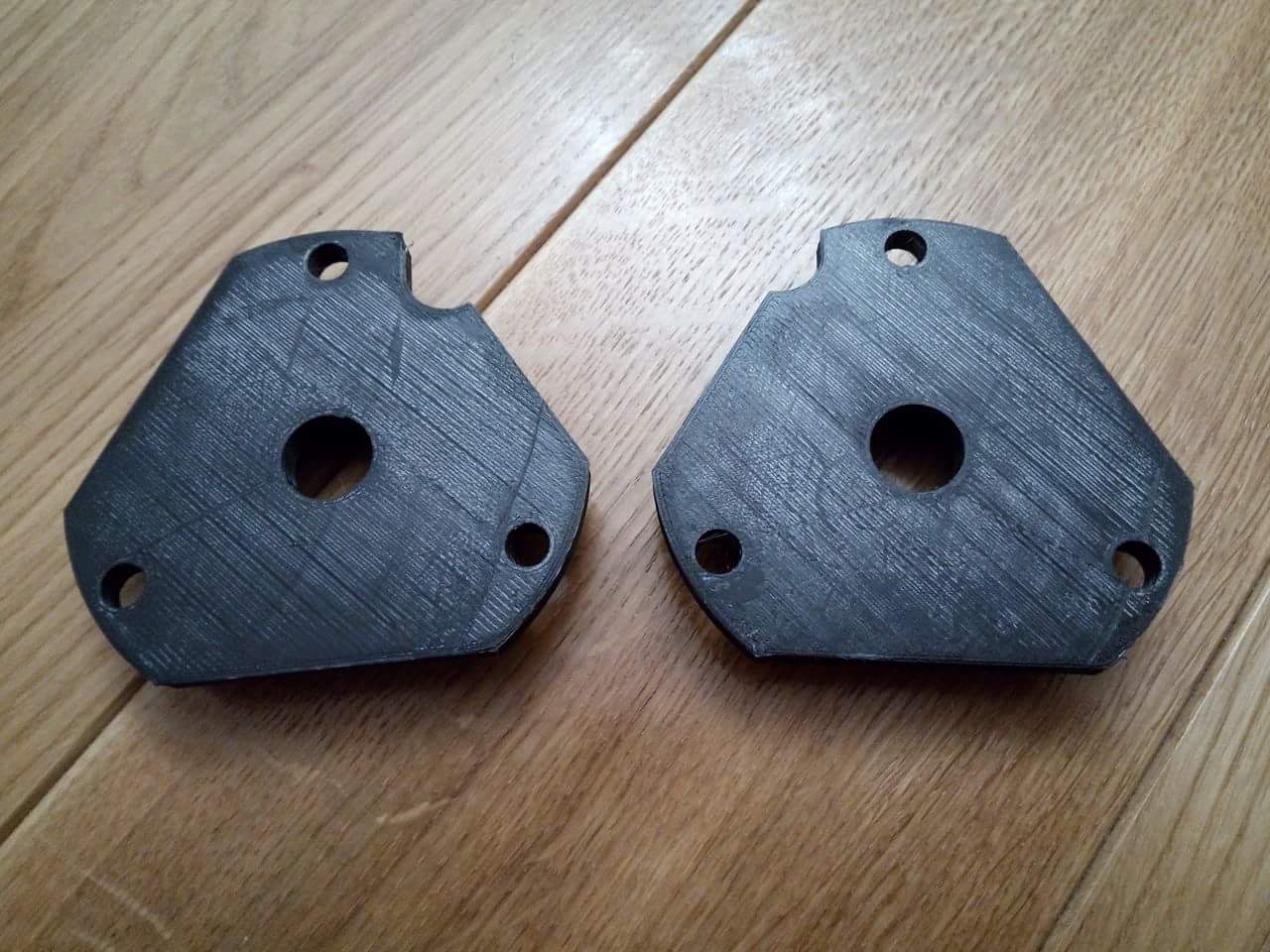

СообщениеДобавлено: Сб Мар 17, 2018 22:51    Заголовок сообщения: Кондуктора на 3d принтере. Ответить с цитатой
Знакомый скинул фото кондукторов, которые напечатал по моей модели. Модель делал сам, по этому чертежу http://fiat-club.org.ua/forum/download.php?id=85314. Угли 125 и 39. Что думаете, выйдет с ними заменить ремень ГРМ?

а индикатор вмт есть?
Сообщения: 25290
СообщениеДобавлено: Сб Мар 17, 2018 23:33    Заголовок сообщения: Ответить с цитатой
H-Q
Типа хотел шото умное ляпнуть?
На шестерне коленвала метка есть.
papatut
Только не сломай коленвала при сборке.
papatut
Зарегистрирован: 27.09.2017
Сообщения: 5
Откуда: Рівне
Авто: Fiat Bravo
СообщениеДобавлено: Сб Мар 17, 2018 23:36    Заголовок сообщения: Ответить с цитатой
Нет. Но менять будет мастер, думаю у него есть, или каким другим способом сможет определить.
