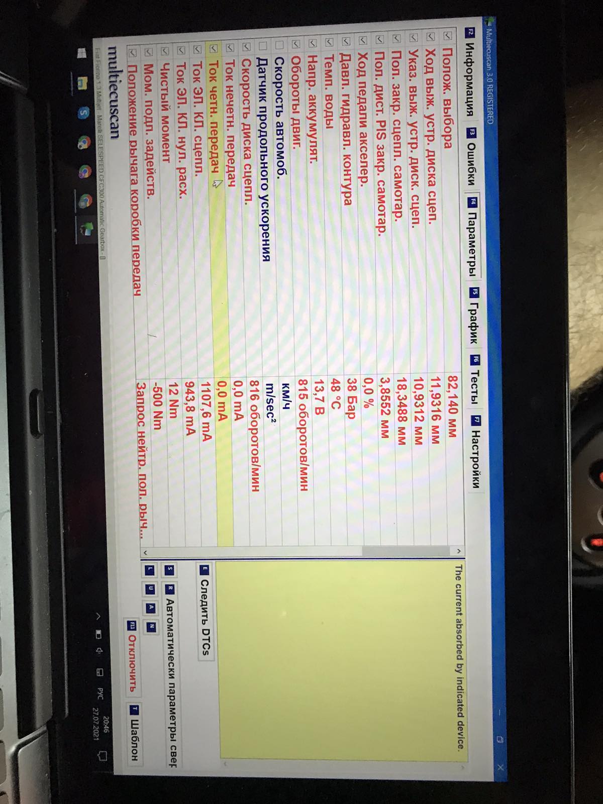

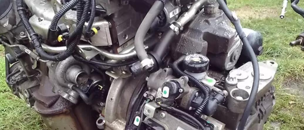

Всім вітання. Може хто стикався із роботом який не включає передачі?
Хоттабыч
Возраст: 60
Сообщения: 12017
Откуда: Киев, Соломенка
СообщениеДобавлено: Чт Авг 05, 2021 17:15    Заголовок сообщения: Ответить с цитатой
Роботи різні є. І не вмикання передач - причини теж різні
шурік
Зарегистрирован: 14.04.2010
Сообщения: 1760
Откуда: Нетішин Хмельницька
СообщениеДобавлено: Чт Авг 05, 2021 18:36    Заголовок сообщения: Ответить с цитатой
такий...
