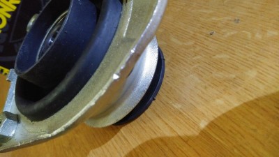

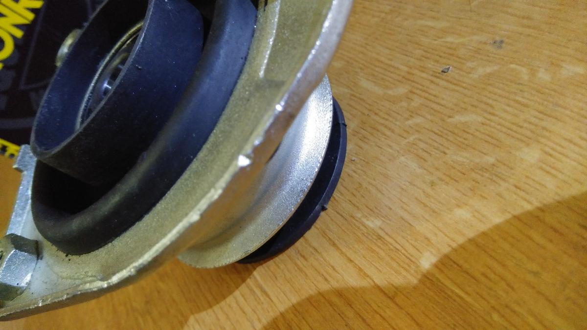

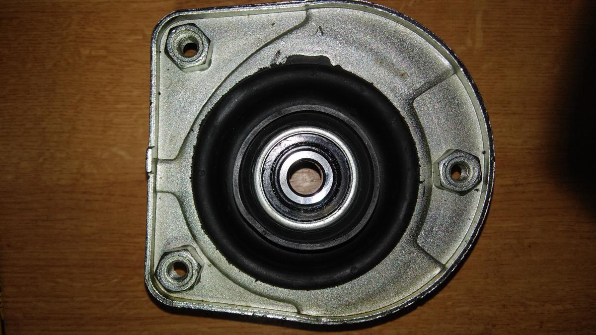

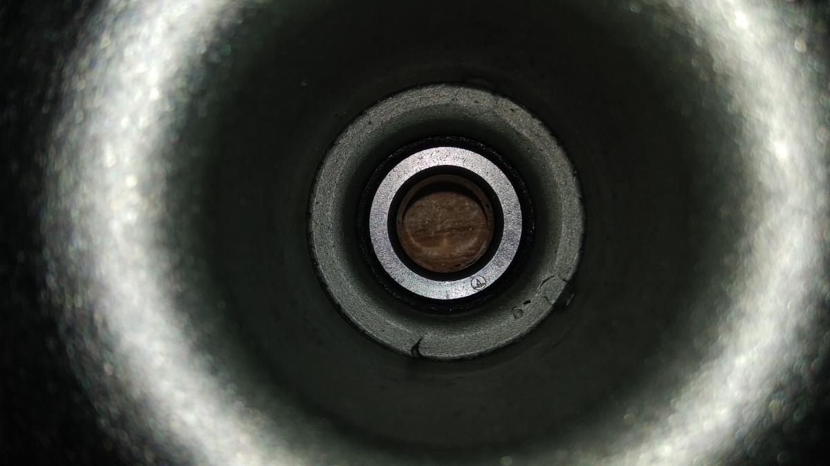

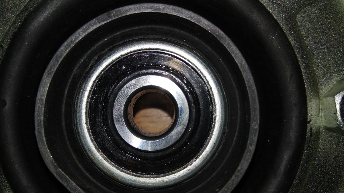

Здравствуйте. Помогите приблизительно определить соответствие опоры производителю. В интернет-магазине запчастей приобреталась опора Monroe MK375L Цена- около 600грн. Изделие пришло в незапечатанной коробке. Коробка сомнений не вызвала, бирка также. Вес опоры около 0,98 кг. Запах- умеренный, резиновый, не вонючий. Сомнения вызывает серебристый цвет вместо черного, отсутствие какой-либо маркировки (ни букв, ни цифр, ни логотипов), на подшипнике- тоже ничего, кроме маленького логотипа, похожего на букву (А) в кружочке. На корпусе по краю- несколько вмятин-зарубок, есть небольшие приливы резинового литья. На пыльнике- смазка.
Действительно ли Монро может поставлять такие детали или могли подменять в магазине на более дешевый аналог?

СообщениеДобавлено: Пт Сен 06, 2019 08:25    Заголовок сообщения: Ответить с цитатой
euryka
Чтоб удешевить свой товар многие Европейские бренды делают в Китае, Индии, Африке и т.д. иногда цена отличается довольно существенно. Вот отсюда и "стрёмный" внешний вид.

СообщениеДобавлено: Пт Сен 06, 2019 08:29    Заголовок сообщения: Ответить с цитатой
это что-то не то. Опоры Монро всегда черные были

на ихнем сайте оч интересное изображение: R- черная, L- серебристая, что соответствует, жаль, изображение плоховато.
А логотип на 2м сверху фото на подшипнике вам знаком?

СообщениеДобавлено: Сб Сен 07, 2019 13:45    Заголовок сообщения: Ответить с цитатой
Покупал монро , точно были черные 100% !!! И ещё в коплекте были пыльники . Скорее всего подлива какая-то или изменили дизайн .

СообщениеДобавлено: Сб Сен 07, 2019 21:18    Заголовок сообщения: Ответить с цитатой
Ага, забудьте, Лемфердер и Сакс то же в Китае не делали, а Валео в Индии... Laughing
