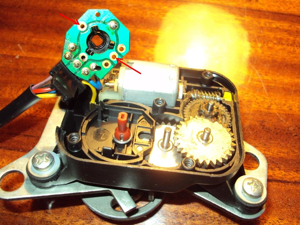

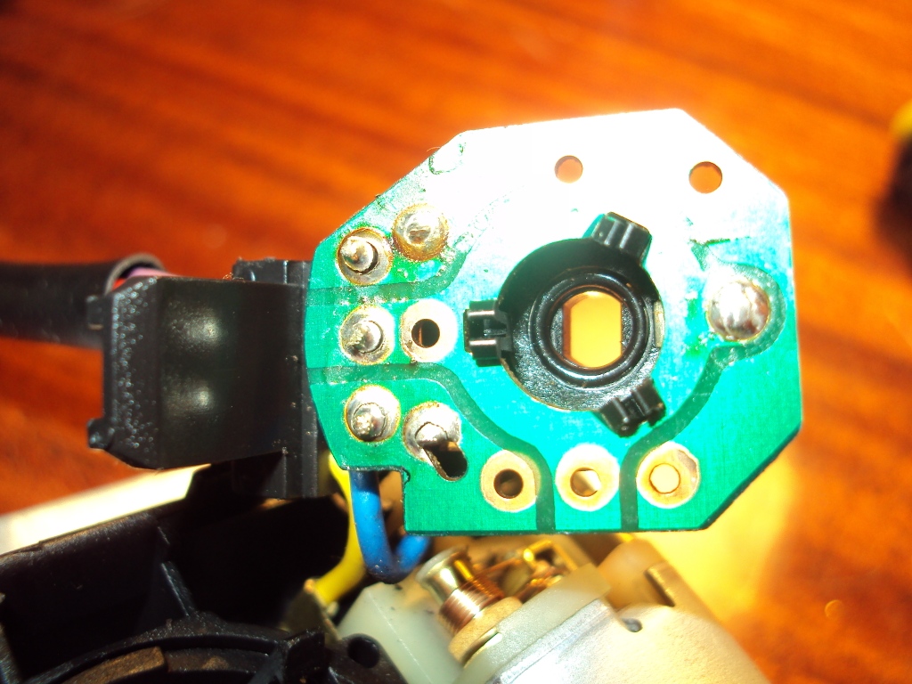

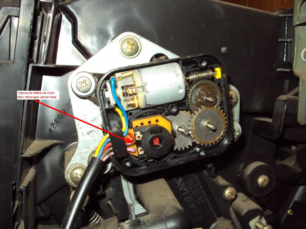

Снял печку, разобрал привод краника. На плате, где запаян переменный резистор, треснула пайка всех трёх проводов. Отсюда бредовые показания во время диагностики приводов и заслонок. Второй привод ещё не разбирал, но ожидаю увидеть то же самое.
При таких неисправностях отопитель перестаёт быть "автоматическим"- становится обычной печкой с ручным управлением.

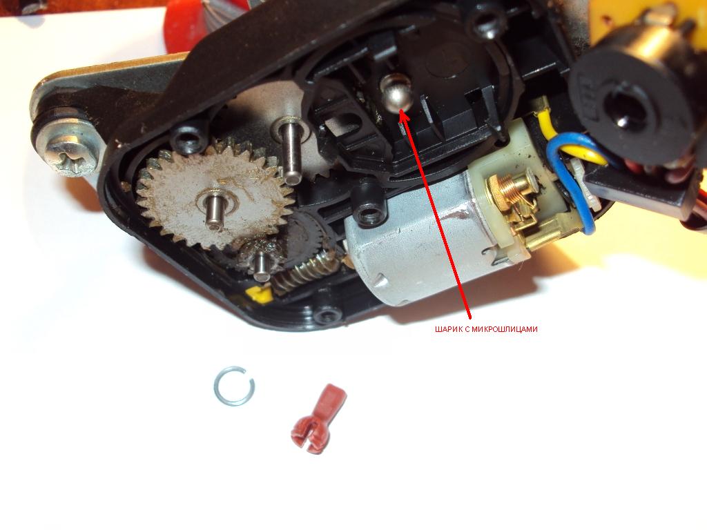

Помимо трещин пайки проводов, при разборке выявились трещины и на ножках резистора. Как мне кажется, это следствие того, что шарнирный привод красного цвета насажен на шарик с микрошлицами без смазки, и вращается на нём, подобно джойстику(если хотите- ШРУСу), туговато. Получается, что если он вращается не в одной оси с выходнам валом, то мотыляясь при вращении по окружности, таскает за собой через ротор резистора всю плату, расшатывая пайку проводов и ножек резистора. Я его снял, и намазал той же смазкой, которой шестерёнки вымазаны- стало значительно легче.
ВАЖНО!
При сборке необходимо соблюсти соответствие положения выходного вала и ротора резистора(можно ошибиться на 180 градусов, если снималась только плата, и на сколько угодно градусов, если снимался для смазки красный джойстик)- при ошибочной установке резистор моментально умрёт вследствие проворота. На роторе резистора есть стрелочка- она служит для выставления его в правильное положение. Ответной меткой для стрелки служат два отверстия в плате, расположенные под углом 180градусов (на фото отмечено красным).
Как я и предполагал, во втором приводе дефект абсолютно такой же.

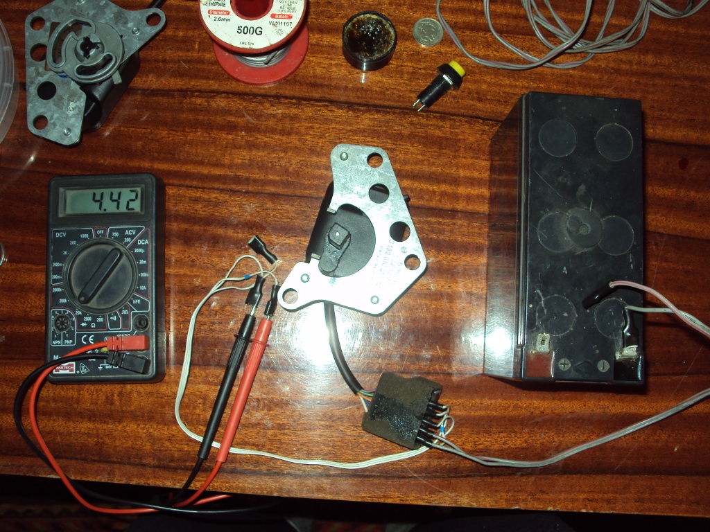

При испытаниях от аккумулятора не следует доводить привод в крайние критичные положения- на ЭБУ печки наверняка есть токовая защита от перегруза, а прямое включение с аккума наверняка разрушит редуктор, или спалит моторчик.

нормальное положение джойстика в одном из крайних положений привода. красными стрелками в плате помечены контрольно-установочные метки для положения ротора резистора

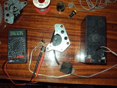

тест пропаянного датчика привода от аккумулятора
 Просмотрено:  323 раз(а)

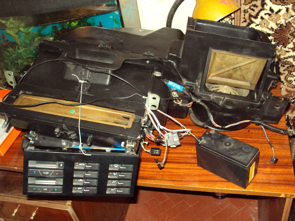

Ну вот- после пропайки датчиков всё пришло в норму Very Happy ! Все коды совпадают, правда пришлось ещё раз разобрать для корректировки привод заслонок и переставить джойстик на один шлиц- при нажатии клавиши "обдув лобового стекла" у меня получался код d2, а должен быть d5. Из-за этого питание с привода не снималось- моторчик пытался додавить редуктором(а выходной вал уже упёрся выступом в корпус привода) датчик до нужного значения, при этом диагностика на данном этапе "зависала". Поправил этот косяк, и всё- Very Happy Very Happy Very Happy
ЗЫ: Представляю себе, как до этого всё работало с полностью мёртвыми датчиками Shocked !
ЗЫЫ: Мойка снятого отопителя, его ремонт и испытания проводились дома- в гараже чертовски холодно, при -26 печка от Запорожца уже не спасает Crying or Very sad

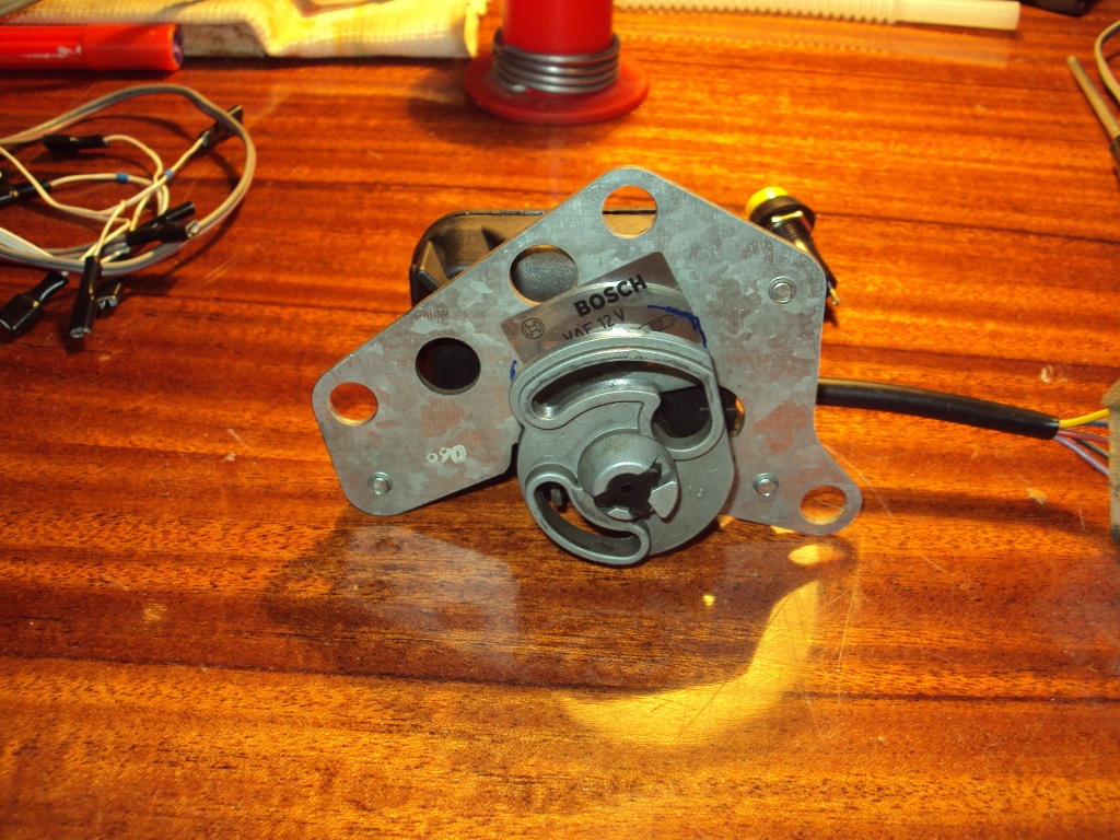

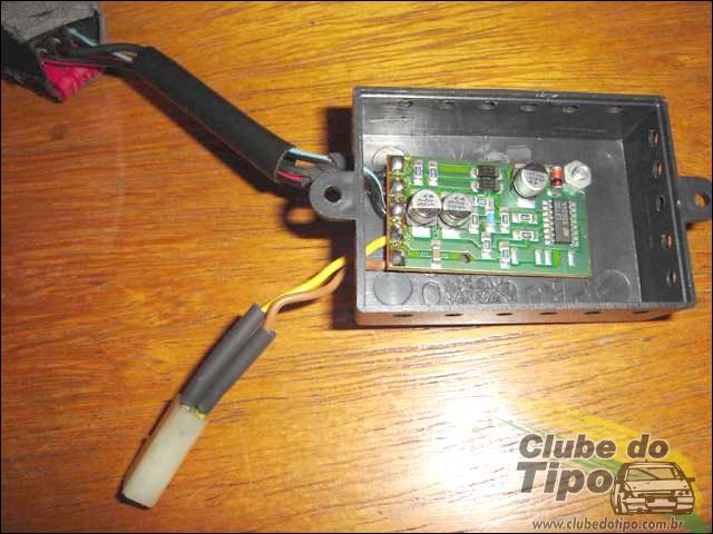

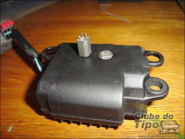

Пока ничего не получилось с восстановлением привода заслонки "салон/улица". Сделал, как предлагалось в ссылке штивты (поставил медные, из ножек резистора), и саморез длинный поставил. Однако, силища у редуктора дурная, он эти штивты на шестой раз провернул и сделал из них свиные хвосты... Не удивительно, что заводской квадрат обламывается.
Блин, чего-то не то с этим приводом- заслонка перемещается за 5 секунд, и ещё 25 секунд на моторчик продолжает подаваться таймером напряжение. По идее, в ЭБУ должна быть схема, снимающая напряжение по току нагрузки, но её либо нет, или она неисправна- пробовал вал моторчика в момент пуска пальцами зажать, один хрен- те же 30 секунд. Не зря во второй ссылке, где парни приколхозили привод замка, добавили электронную схемку отключения.
http://www.clubedotipo.com.br/modules.php?name=Conteudo&pid=67
http://www.clubedotipo.com.br/modules.php?name=Conteudo&pid=84

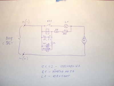

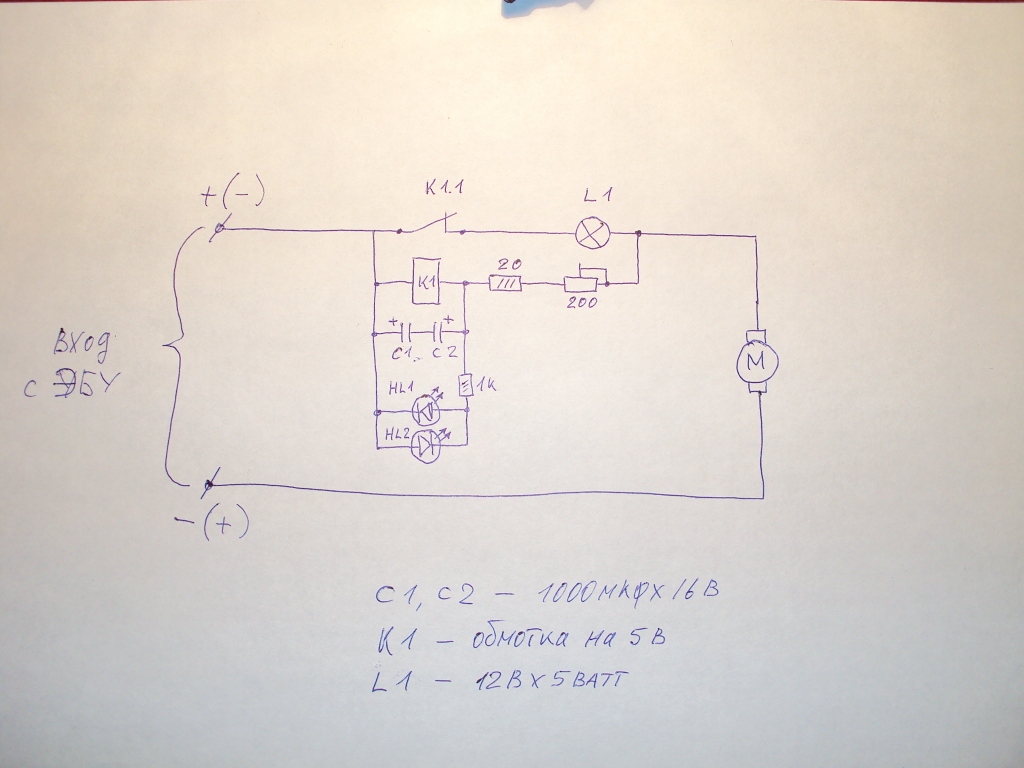

Народ, нарисуйте, плиз, самодельную схемку для отключения этого привода по току. Или, может, на концевиках можно что-то намудрить?
Я вот тут ещё подумал, может вместо этого обломанного квадрата фрикцион какой-нибудь примастырить? И пусть тогда в холостую 25 секунд крутит...

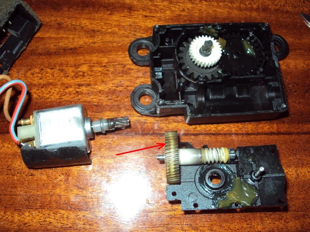

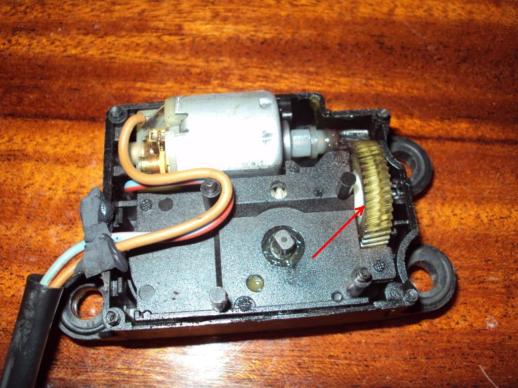

Вообще, я думал, что фрикцион в редукторе уже есть, просто он залип. Но это не он оказался... Мягкая полупрозрачная шестерня из полиуретана неподвижно отлита поверх червяка.

audio-terrorist
Зарегистрирован: 21.01.2009
Сообщения: 3477
Откуда: Россия - Москва
СообщениеДобавлено: Сб Дек 04, 2010 18:19    Заголовок сообщения: Ответить с цитатой
итак налицо полное соответствие тому что я сказал )))
ибо бош он и в африке бош и привода эти на все подряд делает одинаковые
по поводу ограничения тока
схемку забацать можно
но вот моя печка сама отключает его когда упирается
так что я думаю сначала нужно попробовать отремонтировать сам блок управления
пысы на время ремонта подключи привод через лампуна 21 ватт
когда моторчик упрется лампа заберет на себя энергию

audio-terrorist
Подключал сегодня запасной блок управления- такая же фигня: таймер подаёт напругу 30 секунд, отключения по току нет. По всей видимости, такой защиты не предусмотрено в схеме.
Лампочка на 21 ватт не прокатила, у неё даже спираль не покраснела, усилие на валу моторчика осталось прежнее. Поинтереснее было с лампой на 5ватт, но всё равно не то.
Буду колхозить самодельную схемку.
Хрюкин
Зарегистрирован: 21.03.2009
Сообщения: 2975
Авто: SATURN VUE 2.2
СообщениеДобавлено: Вт Дек 07, 2010 21:55    Заголовок сообщения: Ответить с цитатой
Спаял в макетном варианте. Работает. Светодиоды для удобства настройки.
Завтра плату нарисую и вытравлю.

ksv
Зарегистрирован: 21.09.2006
Сообщения: 3352
СообщениеДобавлено: Вт Дек 07, 2010 22:15    Заголовок сообщения: Ответить с цитатой
а отакую попробывать (чтоб без клацающих приблуд)
ksv
Сообщения: 3352
СообщениеДобавлено: Вт Дек 07, 2010 22:16    Заголовок сообщения: Ответить с цитатой
ы токо досмотрел - реверс есть непокатить или развязывать диодами
Хрюкин
Сообщения: 2975
СообщениеДобавлено: Ср Дек 08, 2010 14:19    Заголовок сообщения: Ответить с цитатой
ksv
Мне моя схемка не больно понравилась при установленном приводе: уж больно грубое отключение- когда моторчик уже практически встал. Того гляди, опять чего-нибудь успеет обломить. Регулировке не поддаётся.
ЗЫ: Лампочку можно заменить на резистор 10 Ом, а светодиоды лучше перепаять с катушки параллельно контактам реле.
