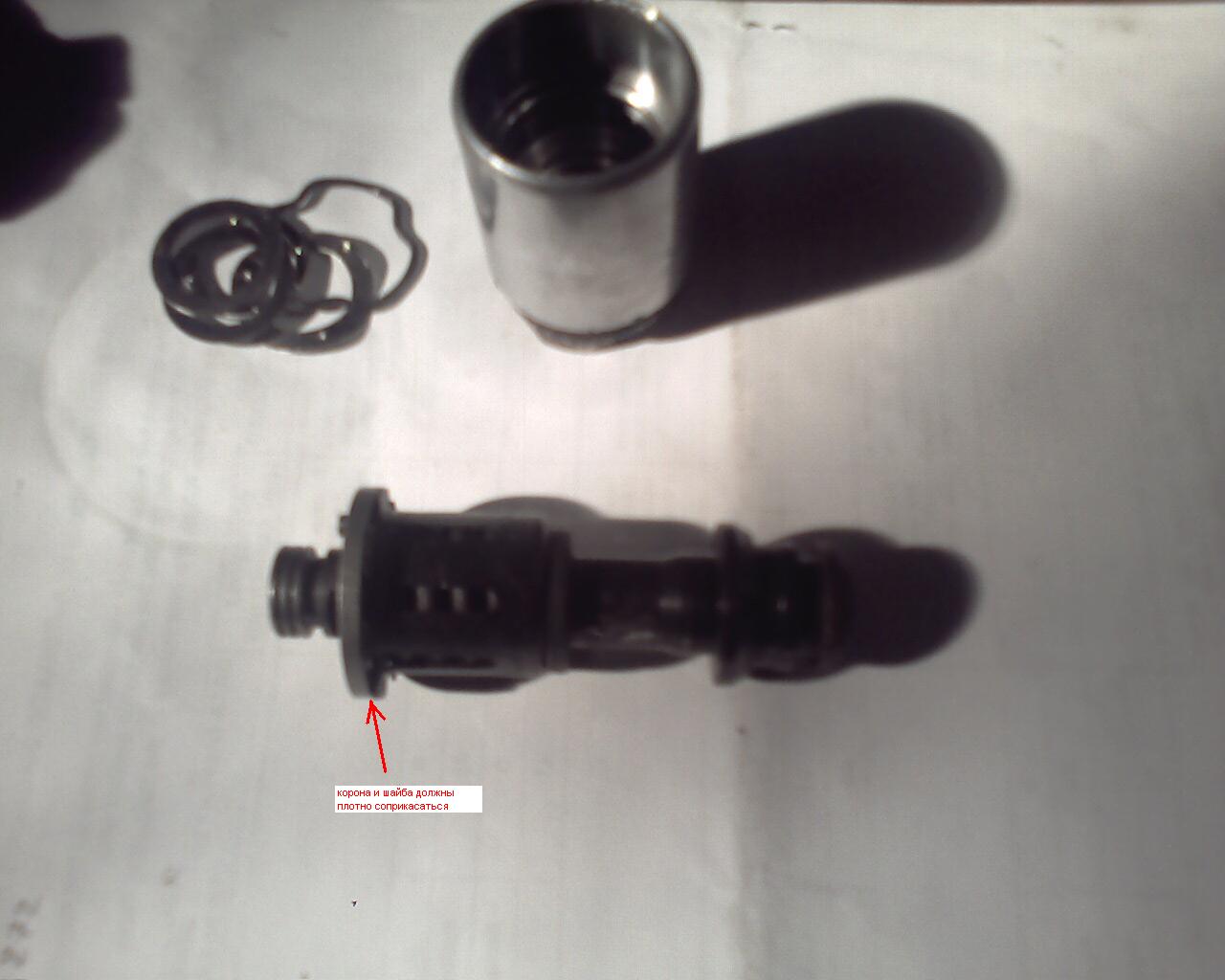

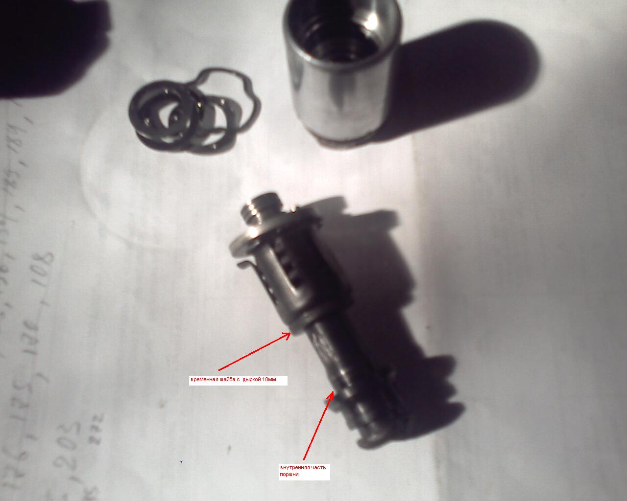

В общем, всё собрал. Нифига страшного, надо только было мозгами слегка поскрипеть.
Хитрый механизм собираем и стягиваем, используя для этой цели извлечённую внутреннюю часть поршня (если у кого имеется гайка с такой резьбой- ещё лучше Very Happy ). Между этой "гайкой" и короной устанавливаем временную шайбу с дыркой 10мм. Стягиваем до того момента, когда маленькая шайба встанет заподлицо с лепестками короны- иначе стопор не встанет на своё место. Всё- смазываем хвост болта и уплотнительное кольцо смазкой(я ЦИАТИМ использовал), и суём на своё место.
Теперь стопор. Попробовал по совету t309 использовать скобку, но из-за того, что усилие стопора очень велько, я её выдернуть не смог, когда стопор был уже на месте. Оказалось, всё проще простого- тем же шилом, которым разбирал, по очереди запросто заправил концы стопора на место.
Перед установкой поршня необходимо смазать его поверхность тормозухой- иначе сил не хватит завернуть его на место. Пыльник поршня устанавливается только тогда, когда поршень полностью вкручен.
Всё. Надеюсь, кому-то пригодится.

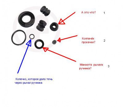

Манжета "А это что?" не подошла. Видимо, Seinsa D4129 что-то намутили на заводе. В Seinsa каталогах нет никакого форда фокус, продавцы фордовских запчастей пожимают плечами.
