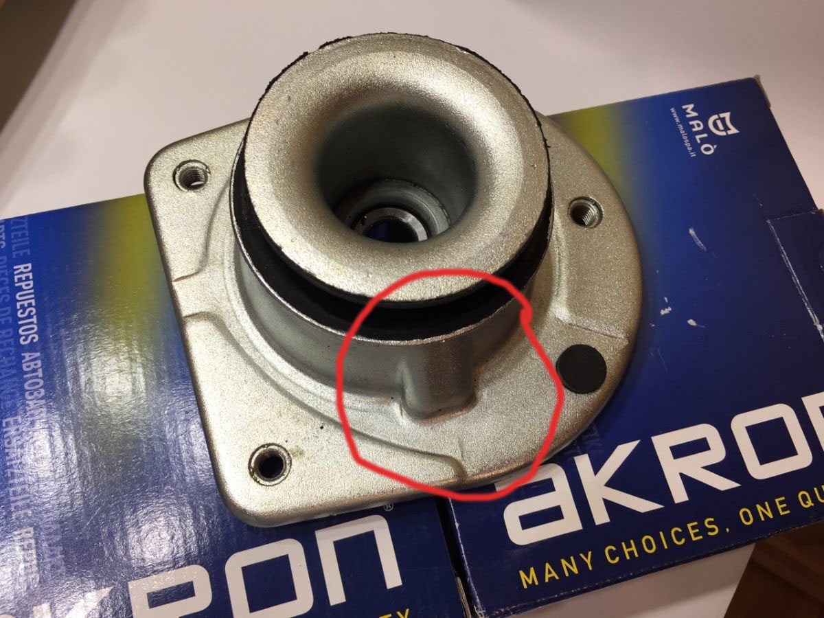

Александр42 писал(а):
значит так - левый под водителем на нем нанесена бУкАвкА- L, а правый пассажира!!!!!! и там намальовано или RP или R но, ! но есть одно но!!левый может быть правым а правый может стать левым- разница??? -в (КАСТЕРЕ)- именно из-за него ,а вернее из-за принадлежности авто версиям от карго до комфорт и поэтому разные суждения продаванов .Правильный гражданский можно сказать Кастер -образуется когда буковки правильно расположены Lлевая a R правая, как єто віглядит в натуре- рисовать не буду:- не дурак поймет , овальная подушка два крепежа в сторону крыл ,и ось (отверстие ) смещено в сторону салона! это правильное расположение и правильный кастер,кому надо шустрить , свистель в поворотах - тогда левый в правую лузу и наоборот
Я про Добло:
Дуже давно вивчав це питання(років з 10 тому).Опори різні(ліва-права),букви часто не відповідають на саме питання чи на ліву чи на праву сторону.Різниця була у комплектації авто(ГУР-одне положення з більшим КАСТЕРОМ),без гуру встановлння з меншим Кастером.Чи правильно встановлено саме на вашому авто-це посилення(обведене червоним) яке спрямовано вперед авто якщо у Вас ГУР,або назад якщо ГУРу не має.До речі спілкувався недавно з майстрами то в нових кузовах добло з салону з "поміняними" місцями підшипниками,може в нових кузовах по іншому?
Я про Добло:
все верно -но єто опора в старой версии - в новіх добло, фиорино, линеа ,пунто -опоры другие - игрушечные
