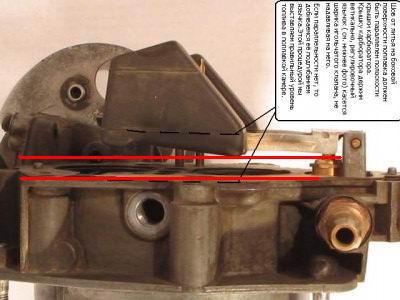

по уровню. я делаю так:
 Просмотрено:  185 раз(а)

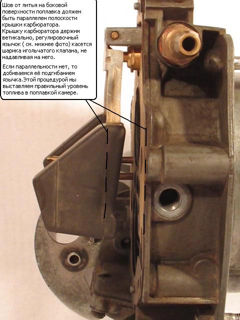

СообщениеДобавлено: Вт Май 15, 2012 08:06    Заголовок сообщения: Ответить с цитатой
В двух колечках нужды нет,
когда есть жменька дежурных новых. Laughing
Прокладку меняю почти с частотой разглядывания верхней крышки.
Положи поплавок на верхнюю красную линию и
это будет как делаю я.
При этом крышки поплавок касаться не должен.
Это упрощенный вариант из книжки, ну там где шаблончик нарисован.
Шаблончик я когда то сделал, набрал статистику его применеия
и получилось именно так. Шаблончик тут же потерялся. Laughing
А вот создатель картинки книжку солекса явно не читал.
А старые идеи могут и не подойти. Соотношение плеч у поплавков разное. Да и вникать в это смысла нет. Их много с "идеями", а я один.
 Просмотрено:  175 раз(а)
