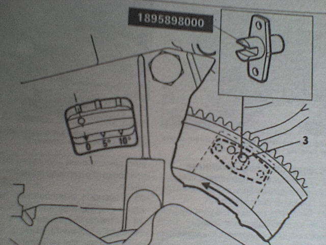

итог дня еб...и в гараже: стала заводиться, но назвать ЭТО нормальной работой однозначно нельзя. Троит, пердит, пыхтит, ХХ не держит... Самое смешное, что практически ничего и не делал. Так, повыставлял валы в разных положениях, поперекидывал туда-сюда провода... В итоге: все, что должно стоять по меткам - стоит по меткам. При ВМТ по меткам бегунок показывает на 16 часов. Провода стоят как написано на крышке трамблера (поставил новый), т.е. первый на 11 часов, потом 3-ий, 4-ый (вот как раз на него и смотрит бегунок), 2-ой. Стреляет в моник. Перекидываю провода так, что 1-ый стоит на цифре 4 (т.е. на 16 часов). Начинает заводиться, но... см.вверху.
После дня копания возник вопрос: где должен находиться "пупырышек" на маховике (который для датчика ВМТ), когда выставлено все в 0 градусов? В книжке написано, что 1-ый должен стоять прям напротив датчика, а у меня нос датчика получается между ними.
Ну еще грешу на то, что неправильно отрегулировал клапаны. Может из-за этого происходить то, что у меня происходит?
Кстати, после дня экспериментов над машиной возник вопрос: все же, бьет на 1,4 клапана при обрыве рамня или нет? Просто я как только сегодня не крутил валы - не упираются поршни в клапаны и все тут...
В книге по картинке должен стоять напротив второго штырько, но на практике на против первого , подозреваю что в книге опечатка, так как при 0гр, датчик находися точно над первым по ходу вращения штырьком(ну можно немного сдвинуть в пределах регулировки), но сместить площадку с датчиком ко второму штырьку физически не возможно.
Получается что при огр, датчик должен быть точно наротив 1-го штырька.
теоритически если зазоры клапанов неправельные, стрельба в моник может быть.
а получается должно быть так
 Просмотрено:  211 раз(а)
в книге так
 Просмотрено:  174 раз(а)
Pustynnikov
Зарегистрирован: 28.07.2007
Сообщения: 2881
Откуда: Бобруйск Беларусь
СообщениеДобавлено: Вс Июл 19, 2009 03:29    Заголовок сообщения: Ответить с цитатой
Судя по стрелке - в книжке все правильно нарисовано...
Вот только у меня при 0 градусов по всем меткам какие только есть датчик находится между этими двумя штырьками...
Незнаю, где правильно нарисовано, в книге на картинке, на против второго штырька показано(нижняя фотка).
Получается датчик немного неправильно у вас стоит, если верить описанию, но насколько я помню, у меня тоже заводская настройка была немного не ровно напротв штырька, я подвёл датчикнапротив 1-го штырька, ко второму не сдвинуть.
Pustynnikov
Сообщения: 2881
СообщениеДобавлено: Вс Июл 19, 2009 22:53    Заголовок сообщения: Ответить с цитатой
Александр.М
у меня скорее так как у Вас, только больше к середине смещено
