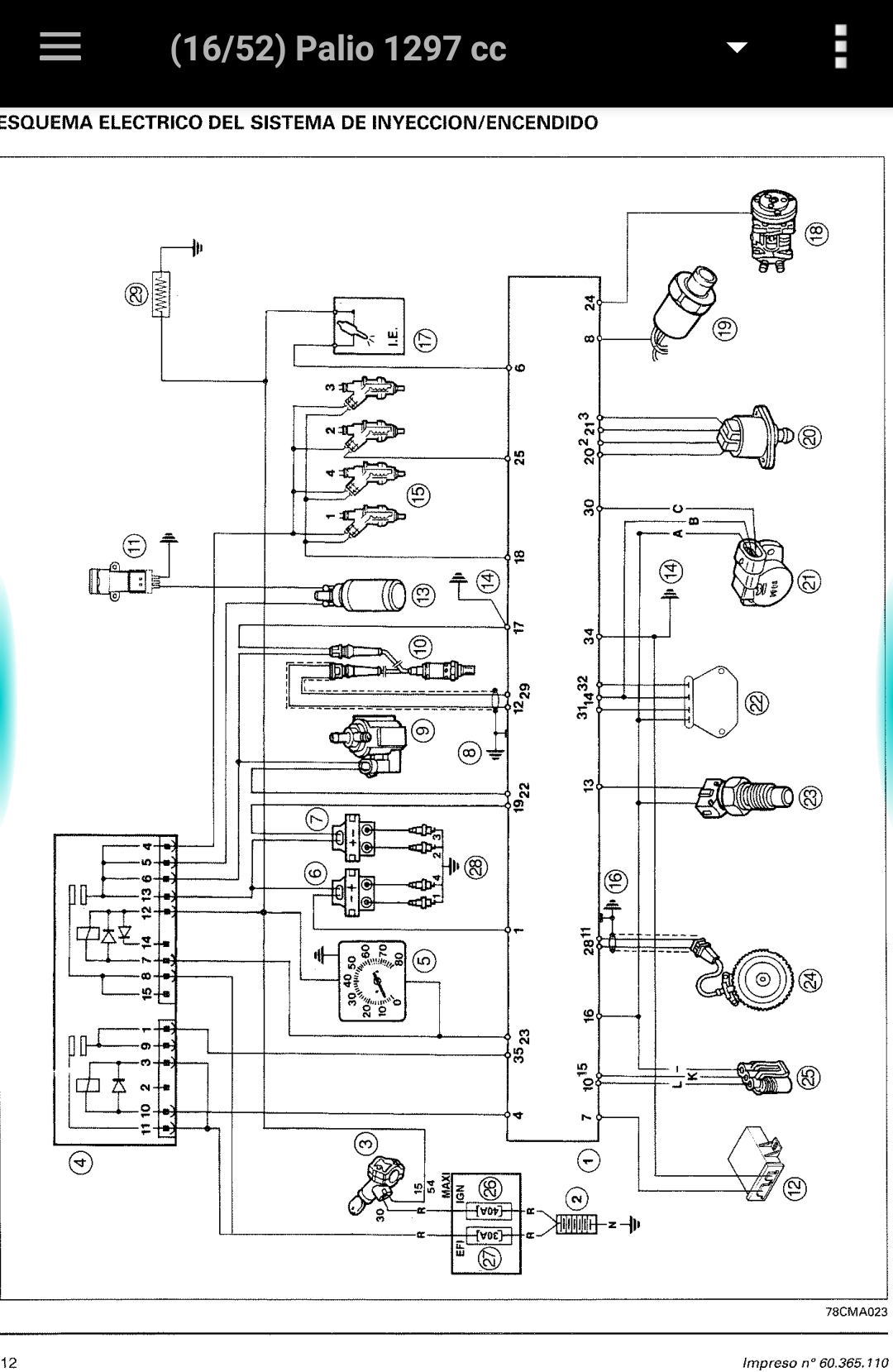

Ще є питання по проводці, бо хочу приборку з тахометром, але ще треба розкурювати чого мені від неї не вистачає, бо доку іспанською знайшов, але вона неповна
Я взагалі назбирав трохи документів, але немає треклятого каталогах саме від цієї модифікації. Що цікаво, на Lancia Y10 R89 стоїть мотор з дуже схожим впуском, але жодного фото не знайшов.

Досить оригінальна схема комутації форсунок- 3+1, це як???
