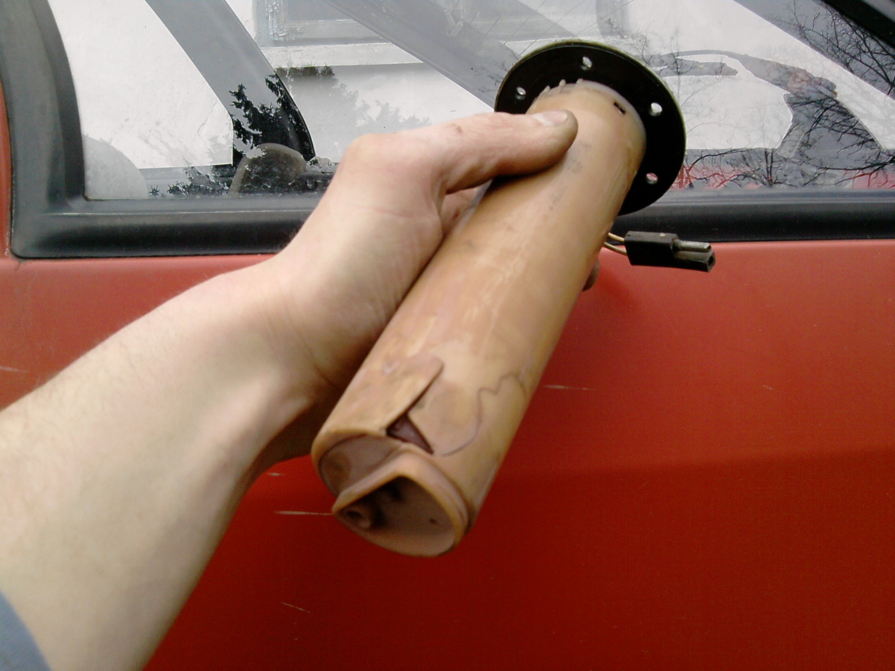

Маю запитання : чим можна клеїти пластмассу я ка буде постійно знаходитись в бензині ? Який клей витримає бензу ?
У мого Юго датчик рівня палива поломаний, сама колба . І я думаю , що з цим пов"язана неточність його показів на панельку.

Заклепки совершенно не растворяються в бензине. Laughing
Все высыхающие на воздухе клеи однозначно не подойдут.
Экспереметировать надо с полимеризующимися.
Перебинтовать стеклобинтиком с эпоксидкой.
Вот гипс и получиться. Laughing
Но вопрос не в заклейке и предположениях, а в проверке и
приведении в чувство этого прибора.
Поплавок должен свободно перемещаться.
И вот тот, завернутый внутрь кусок пластмассы, возможно придеться ампутировать.
На поплавке стоят скользящие контакты который могут оказаться окисленные.
К скользящим контактам тянеться проводочек который может
обломаться , а так как пайки там нет, то в местах заделки плохо контачить. Так же обратить внимание на массовый провод который к нему тянеться.
Проверять можно окунанием устройства в обрезанную бутылку с бензином и разглядыванием стрелки, предварительно подключив длинными проводами к авто.

Ок' Smile значит сначала проведу функциональную диагностику этого органа Smile и тогда решу нужна ли здесь пластическая хирургия или нет Smile
