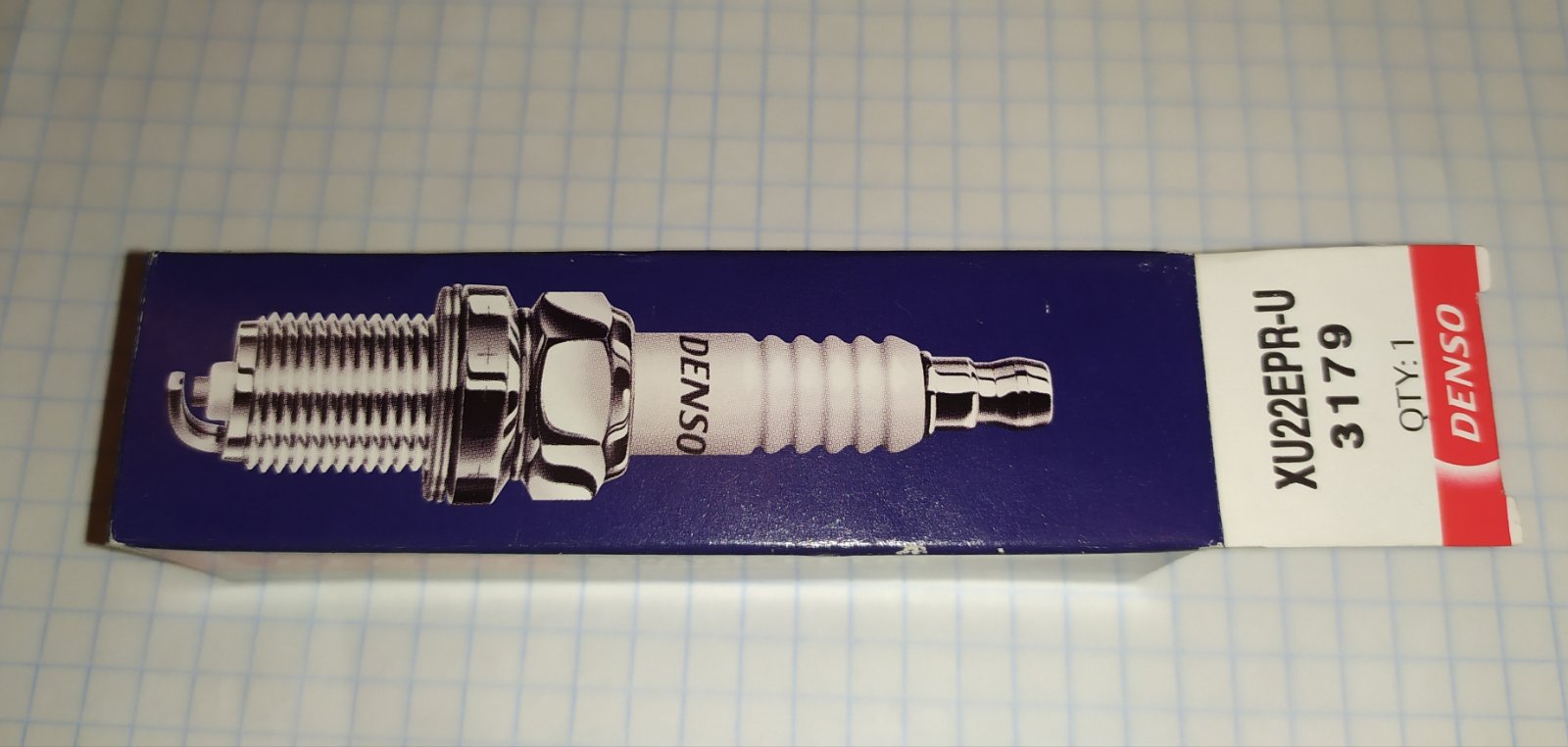

Свічки нові - 300 км
Які саме?
"Нові" - не значить що ті, які потрібні на цей мотор!!!
ДЮЮЮЮДИ, коли ви вже навчитеся ставити на машину те, що потрідно. І насолоджуватись їздою, а не по три рази платити за непотріб і замість того щоб їздити, постійно шукати проблеми і ремонтувати Confused

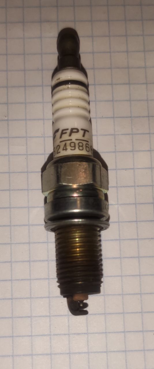

NGK FPT 55249868.

Красивые, а что рекомендовано заводом?

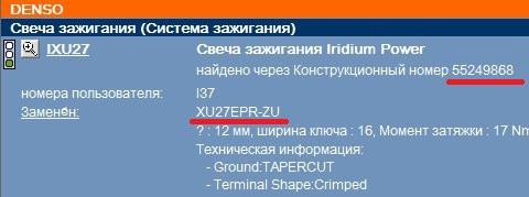

СообщениеДобавлено: Вт Окт 22, 2019 19:36    Заголовок сообщения: Ответить с цитатой
55249868 - IGNITION PLUG

Nahtigall
если уж очень приспичило прям Денсо, то хоть бы поставил соответствующие...
нельзя вкрутить любые "шопорезьбеподошло" и требовать потом с мотора нормальной работы Twisted Evil

Таки между 22 и 27 разница может быть. Хорошо, а что в оригинале под этим каталожным, почти каторжным 55249868 ? Макаронники любят НЖК часто лепить вместо макарон и пасты...
Сообщения: 17348
СообщениеДобавлено: Вт Окт 22, 2019 19:50    Заголовок сообщения: Ответить с цитатой
Nahtigall писал(а):
Спокійно аксакали. Пропуски запалювання були і до заміни свічок.
Добре, а ДО заміни які були???
NGK FPT 55249868.

Блиииин, сколько этих Денсов повыбрасивали "только вкрученных" и люди прозревали от работы мотора.
Да, до замены стояли родные, были пропуски зажигания... Так им же наверное гамбец пришел, поэтому то и меняли.
Но зачем же ставить непонятно что. Поражаюсь Evil or Very Mad
Мотор то довольно серьезный, так ставьте что положено. Зачем самому себе создавать проблемы? Убейте, не понимаю Confused
Неужели родные 55249868 дорого? 976 грн/4 шт. И забыть эту проблему тыс на 50-60. Других проблем мало?
