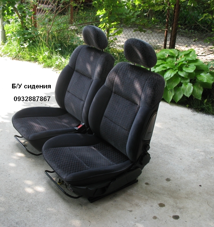

Машинка 2011, купил в 2015 году, как новая, 1,3 дизель, была голая и босая, поставил сам стеклоподъемники и хорошие сиденья с регулировкой по высоте и поясницы. Зимой часто стоит на улице, заводится нормально. Вожу без проблем иногда 2 стандартные бочки по 200-260 кг (не литров). Осенью закрываю хорошо радиатор картоном. Сделал недавно капремонт, 32000 грн вместе с работой мастера, поменяли все расходники + коленвал и 1 шатун + ремонт стартера и генератора. Турбинка в норме, было всё чистенько. Ходовая отличная.

Vicoff писал(а):
Вставлю своих 5 копеек...поставил сам ...хорошие сиденья с регулировкой по высоте и поясницы...
Сиденья с какой машины подходят? И без переделки ?
Вектра Б, помоему два отверстия переделывал, два других совпали и поднимал немного, но это уже на любителя. Они изначально получаются чуть ниже родных, но на водительском есть микролифт.
Даю фото. Мне нравятся, жесткие в меру, 250 км могу без остановки проехать.
