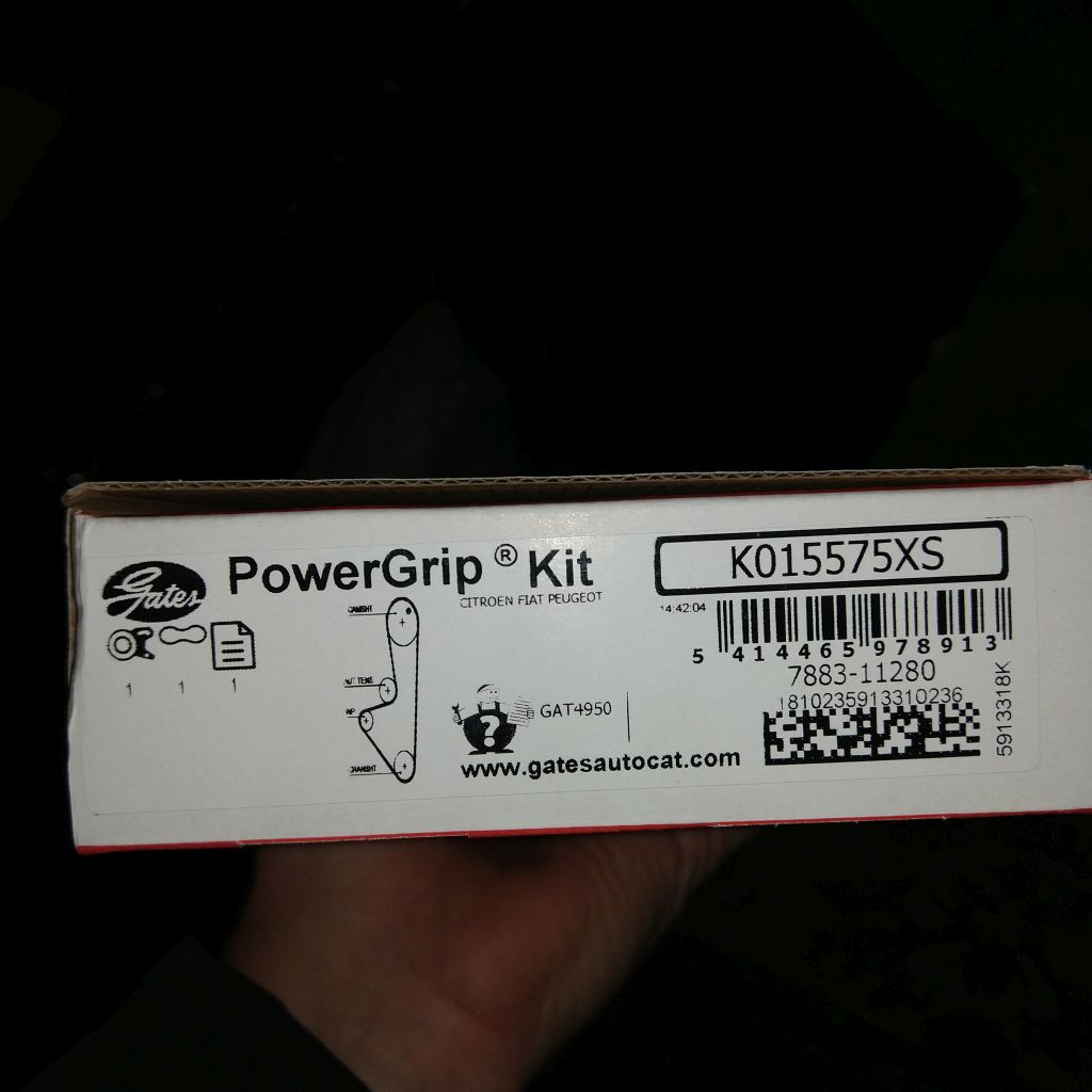

evo писал(а):
Не підкажете чи підійдуть ось ці варіанти заміни?
Peugeot/Citroen 0831S0
Fiat/Alfa/Lancia 9400831869
Gates K015575XS
Погуглив ... по ходу все має підходити Smile

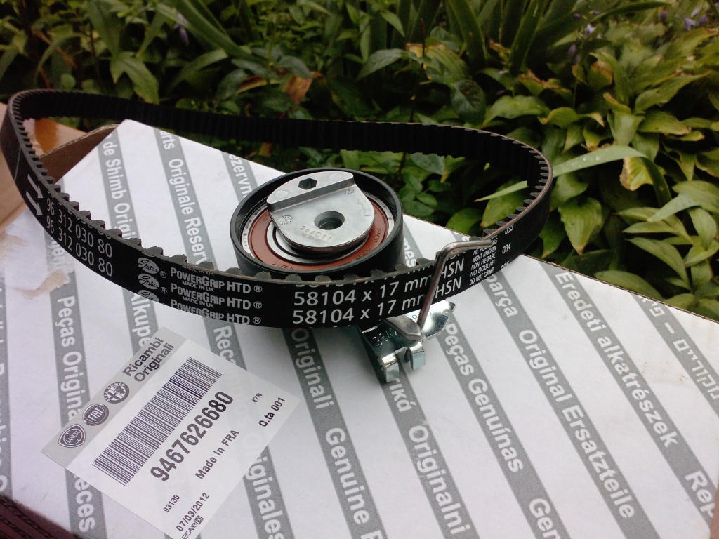

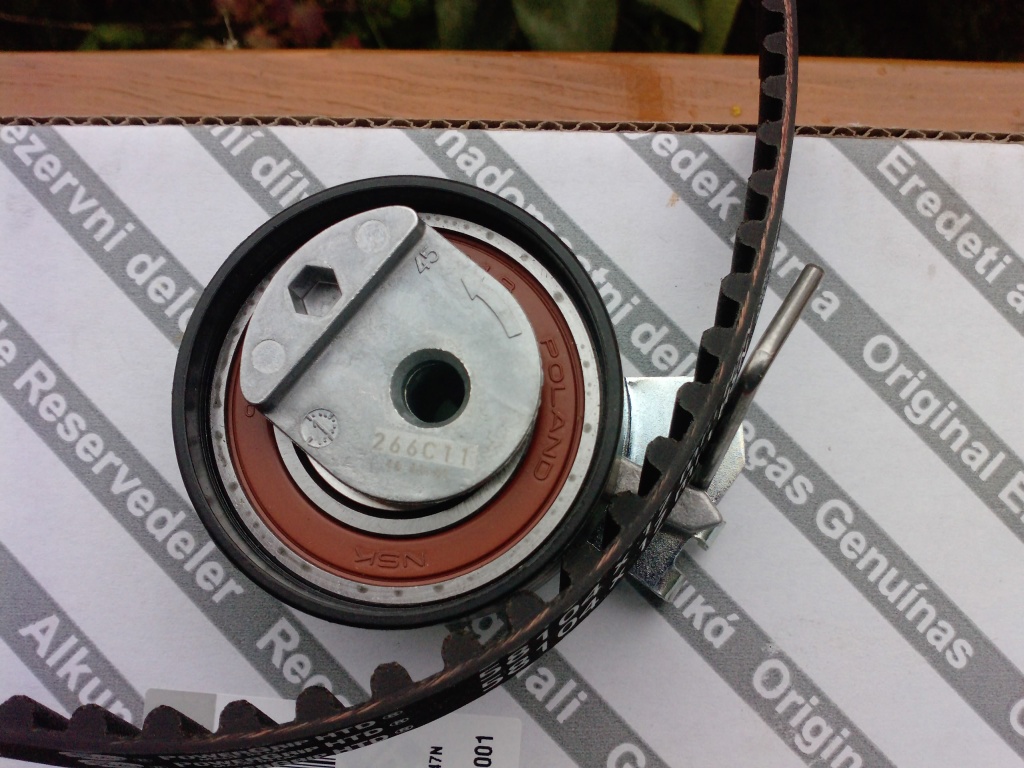

Хоттабыч писал(а):
evo
Саш, не знаю как они подходят. Юзаю оригинал Фиат
Я в принципі також ... ось тільки в оригінальній коробці з оригінальним номером все одно запчастини інших виробників лежать Smile
Приклад тому комплект ГРМ який я вже двічі купував Smile
Ремінь Gates а ролик NSK Laughing

evo писал(а):
Хоттабыч писал(а):
evo
Все правильно. Фиат же сам запчасти не производит. Кто тендер выиграл на поставку, тот и поставляет.
Вот только мы забываем, запчасти одних и тех же производителей, которые поставляются на конвейер и в нашу торговую сеть, "немного" разные по качеству Confused

evo писал(а):
Олександр, дякую.
Gates K015575XS
Gates K015575XS --- 100% підходить для бензинового двигуна 1,4.
Сьогодні зробив заміну.
