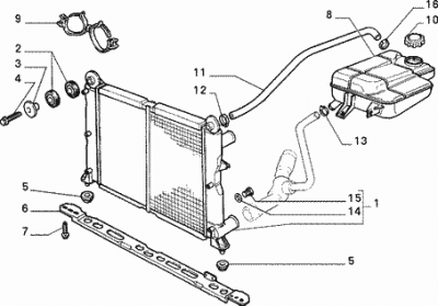

Вот вчера снял свой радиатор для промывки а также вымерил температуру термостата. Оба термостата открываются вовремя 90,а вот радиатор был забит болотом снаружи.Промыв радиатор и продул компрессором,установил назад,и за одно сменил систему циркуляции.Так ка на фото что скинул Юра87. Сегодня делал пробный выезд,на малых оборотах с принудительной кнопкой постоянно держит 90.А вот как машка стоит в работе,и поднял температуру больше 90 где то 93 то карлсон долго остужает систему.И температура сильно долго падает,осталось поменять карлсон. Систему вывел вот так как на фото.

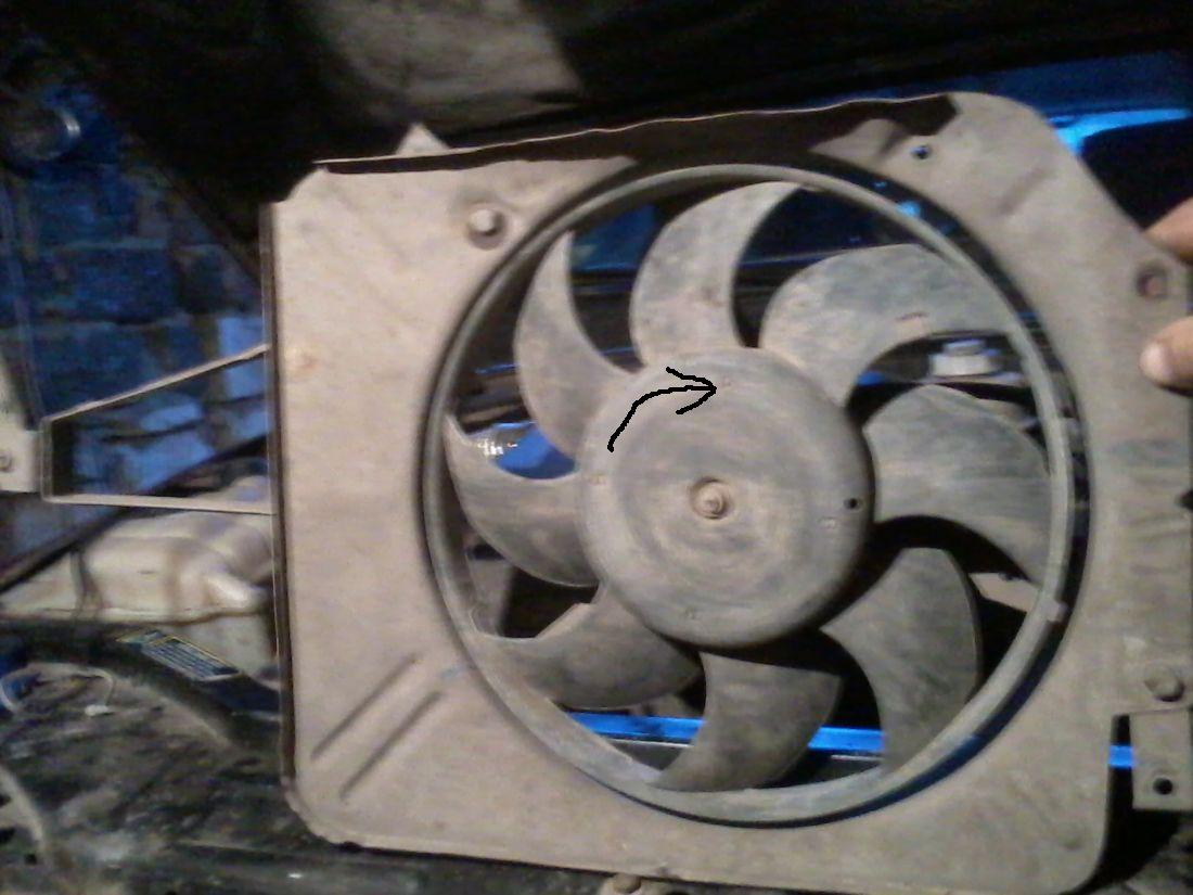

Сегодня опять проверял карлсона,и при проверки заметил что обдув идёт не на радиатор а в зад на двигатель.Менял полиса вообще не дует не на радиатор не на двиг.Перевенуть местами его ни как нельзя,и почему он не дует на радиатор.Что не так,вот фото как он у меня стоит.
