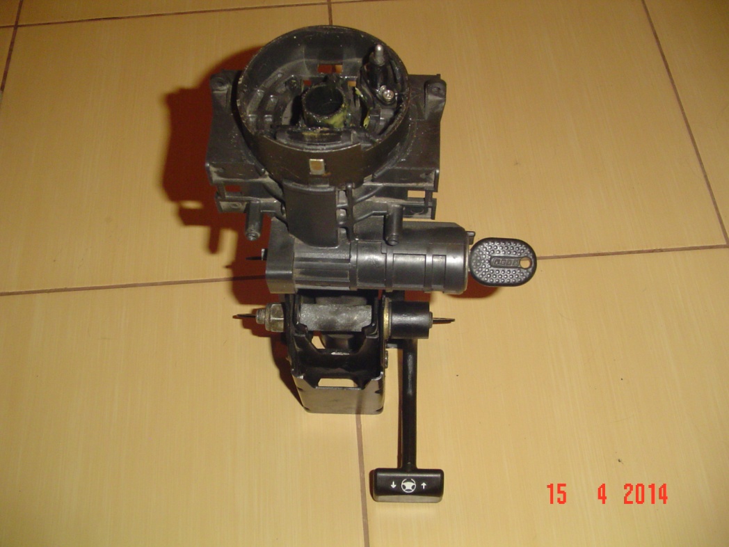

Собственно приблуда эта вот на фото.Это и есть рулевая скоба вместе с замком зажигания.В металической части(черная на фото там где регулировка серворуля) и стоят эти 2 игольчатых подшипника,один внизу а другой в самом верху,к которму чтобы добраться,нужно открутить 3 болта(на фото откручны)и снять верхнюю пластмаску с нижней металической скобы,вот в те места ставте капролоновые втулки и будет вам счастье,дребезжать ничего не будет,сам мучился с этим почти пол года,поменял всё,что можно было,хотя можно было и половины не менять.Вот как-то так.Спрашивайте,что нужно будет ещё пофоткаю и расскажу.
Сюда выходит вал и ставится руль

Рулевая скоба с замком зажигания

Да чуть не забыл:втулки если будете точить капролоновые,то лучше снять эту скобу и рулевой вал и,чтобы токарь подогнал вам конкретно под скобу и под те места на валу,где стояли игольчатые подшипники,а дома только останеться собрать и поставить.Заоодно,когда снимите вал проверьте и крестовины,у многих они подразбиты и тоже могут стучать,ставьте вазовские у них размеры 1640 а у наших 1639,но из вазовских лучше всего Тольятинские и когда выбираете крестовины,смотрите,чтобы не было в них люфта изначально в чашечках,потому что у меня товарищ так 3 раза менял на Калине,пока не купил нормальные крестовины.А так вазовские ставятся легко и стоят как родные,единственное выбираете без люфтов.Снятый вал проверить на наличие люфтов в крестовинах легко.Самый простой способ зажать одну часть вала в тиски и пошатать туда сюда,никаких стучков и щелканий даже еле заметных не должно быть,если есть-крестовины тоже под замену.Ну а если крестовина сильно разбита то стучать она будет даже если и в руках будете крутить туда-сюда.

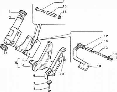

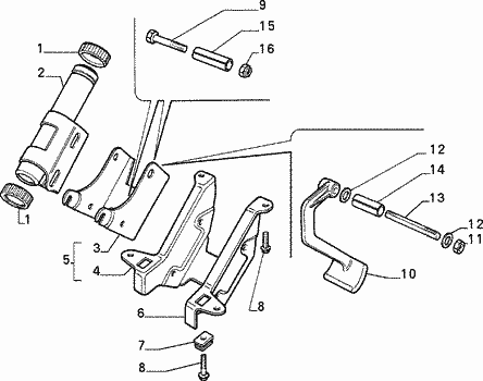

на фото они есть?
 Просмотрено:  294 раз(а)
biniteck
Зарегистрирован: 26.05.2011
Сообщения: 430
Авто: Fiat Tipo 1.4; 94г.; 160A1.046; SPI Jetronic A2.2;
СообщениеДобавлено: Чт Окт 02, 2014 13:54    Заголовок сообщения: Ответить с цитатой
у машин с подушкой и без разные колонки,точнее руль валы. эта картинка и описание подходит только для валов без подушки. на валу с подушкой подшипники совсем другие, там вал толще.

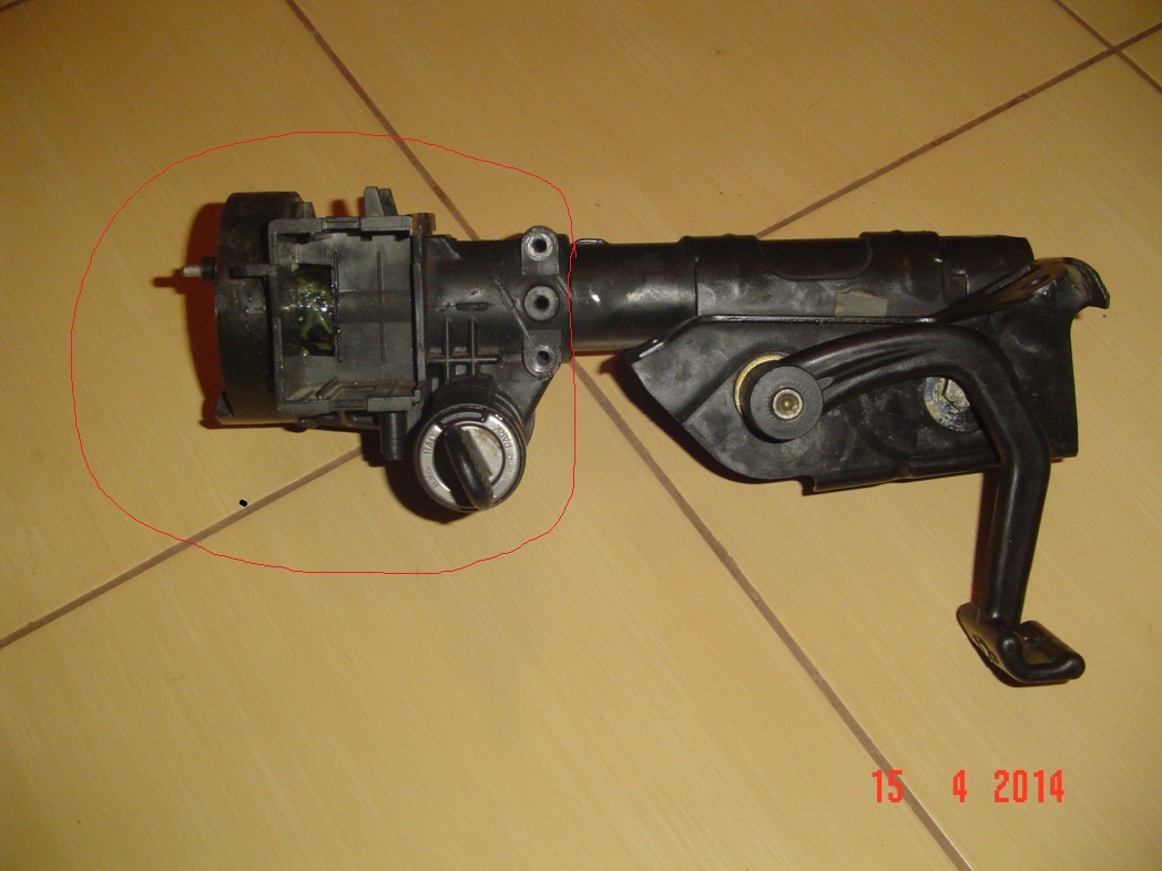

сегодня когда снял колонку, не смог модуль снять тот в который вставляются переключатели. Болтик вывентил, вд 40 набрызгал, пытался даже молотком сбивать, нифига не получилось((
кто подскажет, как снять?

На фото видно что там как писал Midgard 3 болта. А у меня там 1 болт и 2 каких то как шпильки. Не знаю, может их нужно как то вытащить?! но как?

DRAGON писал(а):
блин! Кто то подскажет, как же все таки снять ту хреновину на колонке?
ты зализанные(сорванные шестигранники в головках) шурупы выкрутил?
Их там вроде два. По крайней мере у меня, с подушкой. И один сквозной. На них под шлиц отвертку прорезь зделай и выкручивай. Правда не уверен, есть ли такая заморочка в валах без серво и подушки.

это типа противоугонка пассивная, чтоб замок зажигания нельзя было снять просто так
DRAGON
Зарегистрирован: 11.03.2009
Сообщения: 3211
Авто: ВАЗ 2115
СообщениеДобавлено: Вт Окт 07, 2014 17:18    Заголовок сообщения: Ответить с цитатой
япона мать(
А я его молотком))))
Я понял. Есть така фигня. Просто прорежу под отвертку и попробую выкрутить.
