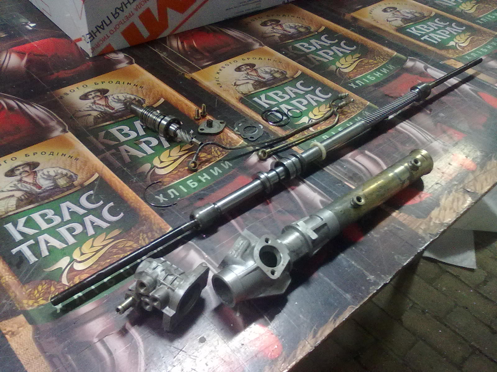

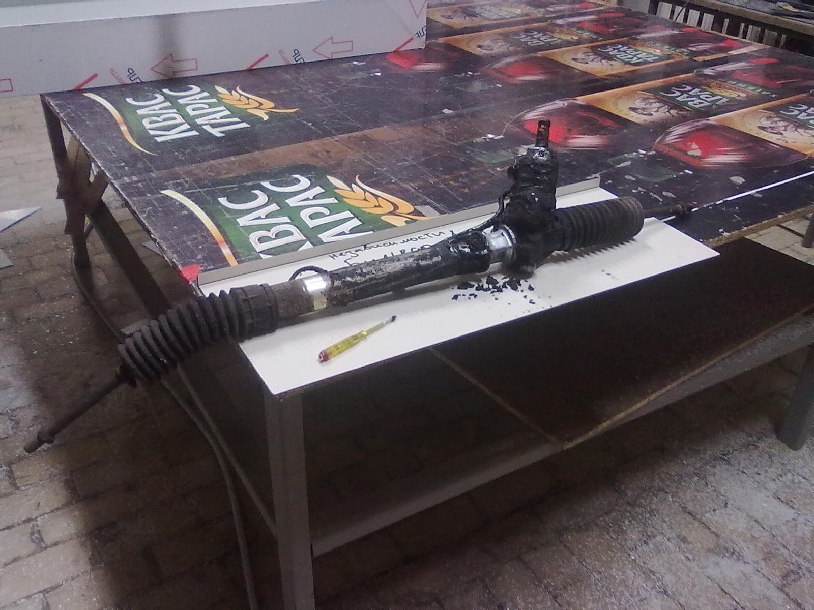

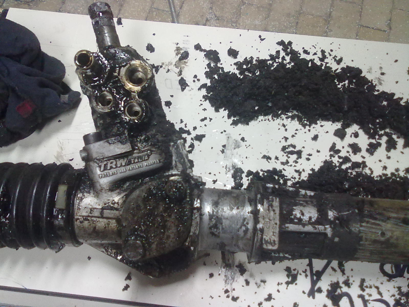

Для профилактики разобрал рулевую рейку.... Под замену . Подшипник и сальники..В принципе устройство не такое тяжелое ( разбирал такое первый раз ),Главное запомнить какой сальник откуда вынимал и что за ним стояло..... Laughing вообщем соблюдать последовательность...

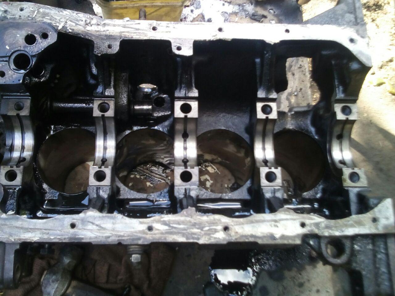

СообщениеДобавлено: Ср Сен 21, 2016 19:44    Заголовок сообщения: Ответить с цитатой

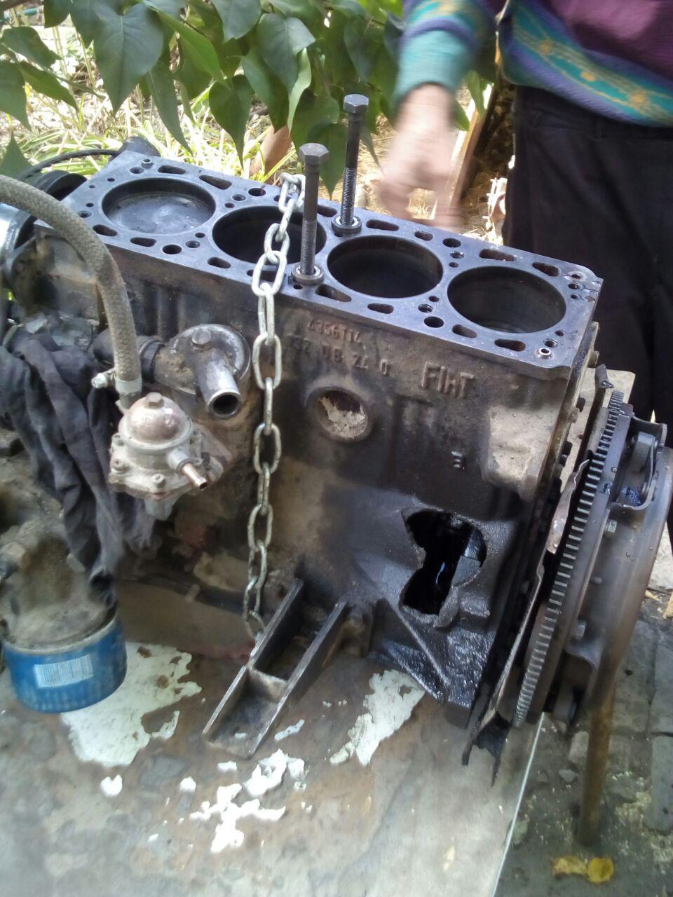

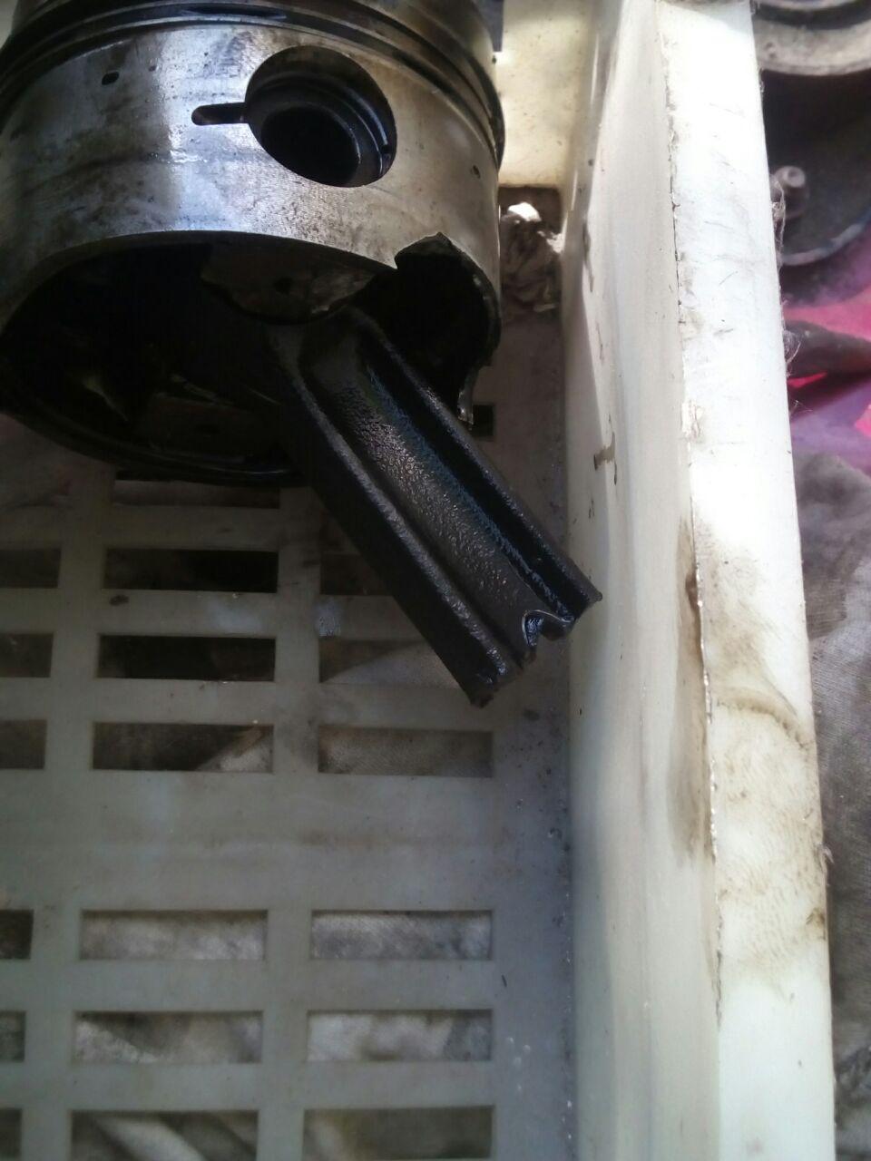

Добрый вечер друзья. Случилась беда. Лопнул шатун на четвертом цилиндре........ (кулак дружбы ) размолотило блок... (водяная рубашка и масляная магистраль не пострадала ) блок уже сделали Стал вопрос по Поршню и шатуну. Может у кого то есть поршень , шатун ... или может подскажите с какова мотора подходит шатун... двигатель у меня 2литра [/quote]
dihloretan
Зарегистрирован: 21.06.2013
Сообщения: 31
Откуда: Днепр
Авто: Fiat 131 super
СообщениеДобавлено: Ср Сен 21, 2016 19:46    Заголовок сообщения: Ответить с цитатой
помогите. беда. ВЫскочил кулак дружбы.

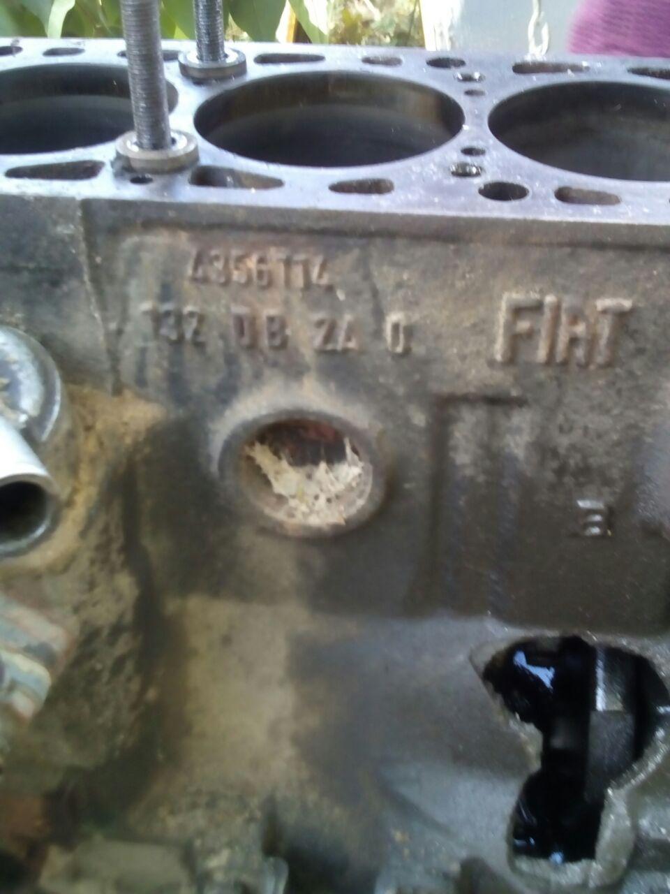

СообщениеДобавлено: Ср Сен 21, 2016 19:48    Заголовок сообщения: Ответить с цитатой
еще фото

СообщениеДобавлено: Ср Сен 21, 2016 19:49    Заголовок сообщения: Ответить с цитатой
подходят ли запчасти от двух литровой ФИАТ КРОМЫ ?
