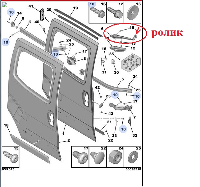

Знайшов місе скрипу. Скрипить верхній ролик задніх бокових дверей. Як з цим боротись ? Пробував змащувати силіконом - не допомогло (( .
а мне кажется что это уплотнитель скрипит... Или ролик все таки?

СообщениеДобавлено: Чт Май 28, 2015 21:07    Заголовок сообщения: Ответить с цитатой
скрипить ролік 100 % (((
