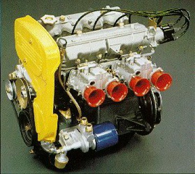

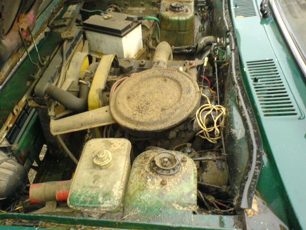

чутка поправлю.подойдёт с любого двух вального движка на котором трамблёр находится на выпускном распредвале!!!!
в@ся есть движки 2.0 с карбюратором.это лянчи призмы,дельты,131 фиаты. Smile

Понятно..спс...Ого первий раз вижу Shocked Shocked Shocked удивил...Просто Темпру я не встречал.....
