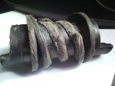

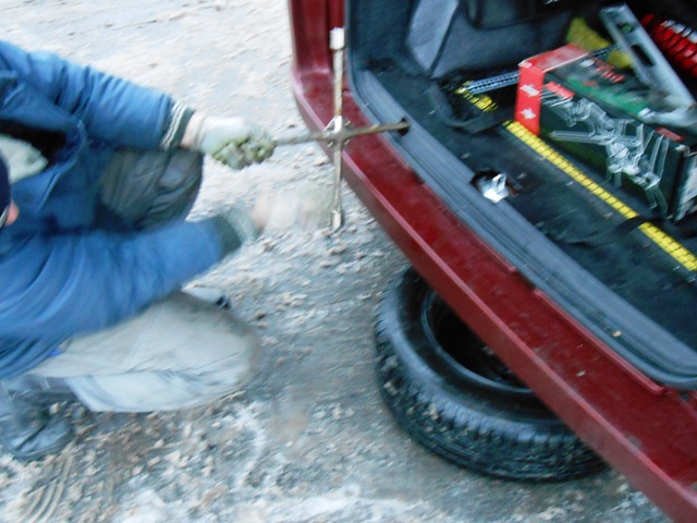

ось деталь з механізму підйому та опускання запаски яка саме швидше виходить з ладу, чи у кого була подібна проблема?і чи є якісь замінники?

Привет! Я так понял крапление запаски в этих авто проблема. Я тоже купил с запаской в багажнике, снял всю систему крепления, разобрал, рассмотрел и решил варить свою.
Вырезали мне пластину с тремя дырками как раз под старое крепление к днищу и толстый металлический стержень, одной стороной вкручен с пластину и приварен (для надежности) с другой стороны тоже резьба, на него надевается колесо и двумя гайками завинчивается и плюс в конце стержня отверстие для проволоки которая не даст отвинтится гайкам и все. Очень простая конструкция любой сварщик за бутылку сделает, и я думаю понадежней старой пластмассовой. Ну конечно колесо надевал я на яме, ну когда придется экстренно менять колесо, нужно немного покорячится что бы снять, а надевать пробитое не стоит, можно кинуть в багажник да и все, главное снять запаску.
Езжу уже полгода не жалуюсь. Very Happy

Снимал у себя этот механизм , разбирал все и смазывал . Что сказать ... поскольку устройство с тросом , который наматывается на барабан , на котором проточка как раз по толщине тросса ... советую всегда и опуская и подымая запаску заботится о небольшой нагрузке на тросс . Подозреваю что если тросс не ляжет на свое место , тогда и начнутся проблемы ... излишние усилия и приведут к износу червяка либо шестерни . Надо было все таки им в конструкцию внести штуку которая все время держала бы тросс чуть натянутым относительно барабана . Между прочим присутсвует система , которая в случае сильной нагрузки на тросс приводит к прокручиванию привода от трубного ключа ... но так как это все сухое со временем скорее всего она по причине корозии работает уже при больших усилиях . У меня за 10 месяцев например вокруг троса на пластике уже все белое - корозия .
Система мне понравилась , хоть и пластиковая . Там на самом деле два тросса - один о котором только что рассказал , для поднятия и опускания , другой тросс - это привод интересного фиксатора держателя запаски в верхнем положении , на самом деле запаску удерживает не тросс ! Smile а трещетка с шестеренкой .

Да, между прочем, Tankermeat прав, обратите все внимание, что на заводской конструкции запаску держит не трос, а набалдашник, который крепится к запаске и фиксируется шестеренкой к пластиковому основанию под днищем. А трос только для поднятия запаски. А то в этой теме на фото много кто показал свою конструкцию крепления, где только трос держит записку, а он дня этого не предназначен. Exclamation

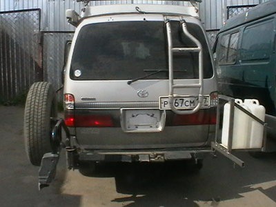

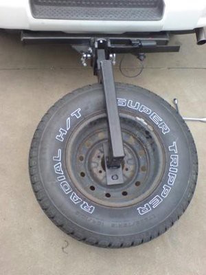

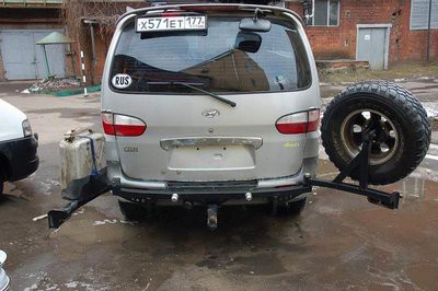

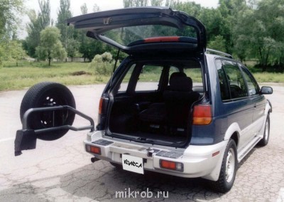

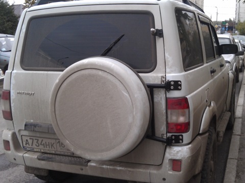

насколько в правовом поле правильно делать такое крепление запаски ?
(калитка на заднюю дверь)
