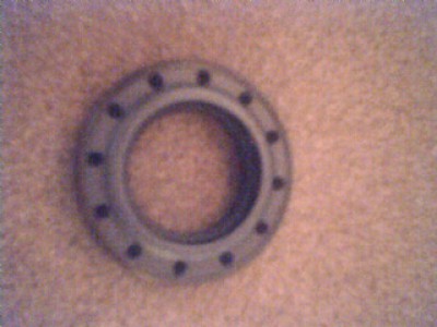

Це сальник вхідного вала кп,для чого ці отвори по кругу?

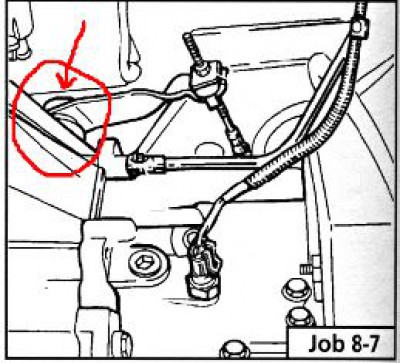

KRM
Смотри тяги КПП и кулису. А также втулку на КПП. Как вариант могут поизноситься вилки передач и из за этого подклинивать.
п.с. А при вскрытии разве этого не обнаружилось?

APZOR
я кп не розбирав,а тільки сальник міняв.Сьогодні трошки прокатався 7-8км та вроді як нормально включаються.Підклинювання передач тьльки при рушанні буває,щось таки получається.А шо за втулка на кп?
