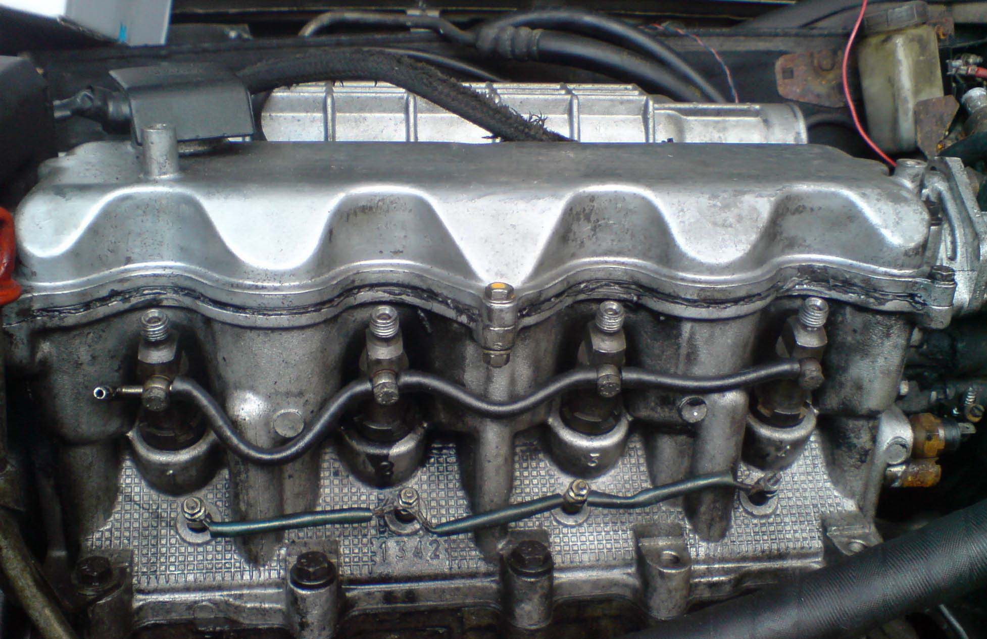

появилась хорошая голова 1,9ТД
2000грн
 Просмотрено:  172 раз(а)
http://autorazborka.in.ua/
+380505327712
+380683776237

minakoff
Это башка не в эту тему, это несколько другой мотор.
