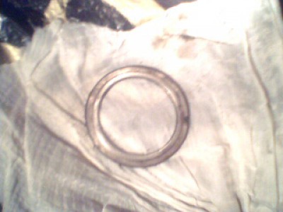

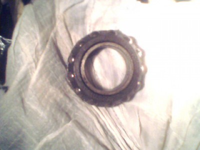

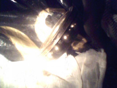

В какой пень безкорпусный недавно сам менял отдал за подшипник 120грн + 50грн за то что человек вытянул внешнюю обойму и впресовал ноый подшипник, ипенно впресовал , а не вбил молотком.
Вытягивал сам и он развалился на куски вообще буду в гараже сфоткаю .
Первый автомобиль как первая жена - ОТ БОГА
Лишь те авто мы выбираем, которые нас выбрали давно.
СообщениеДобавлено: Ср Янв 20, 2010 20:47    Заголовок сообщения: Ответить с цитатой
Ну обыкновенная ступица. Подшипник выпрессовывается оттуда и запрессовывается новый. Выколупал ты только душу подшипника, а обойму не вытянул. А вот если внутренняя обойма легко соскочила со ступицы, то ей, ступице, жопа.
СообщениеДобавлено: Ср Янв 20, 2010 20:53    Заголовок сообщения: Ответить с цитатой
KRM
ты хочеш сказать что та часть которая осталась в кулаке не вынемается Question Question
про новый кулак забуть как страшный сон.а б\у гдето 200грн без ступицы .
