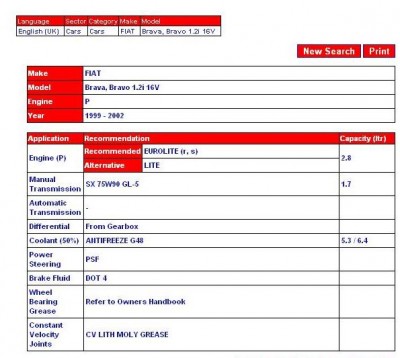

46romik писал(а):
Подскажите, а в 1.4 Браву тоже 4 литра масла хватает?
На твою Браву достаточно 2,8 л. В Браву 1,4i заливается 4,1 л масла при замене.
На другие модели можешь посмотреть сравнительную таблицу на сайте Comma, например

Dimcev писал(а):
Кстати, там же в примечаниях дописано:
Замечания по смазке / емкости
Для всех моделей больше всего рекомендуются полусинтетические моторные масла; минеральные масла одобрены для двигателей выпуска до января 1989 года
Альтернативные рекомендации: A1+SL ; <-20°C, A3+SJ 5W-30
Общие замечания
Для данной модели нет замечаний
