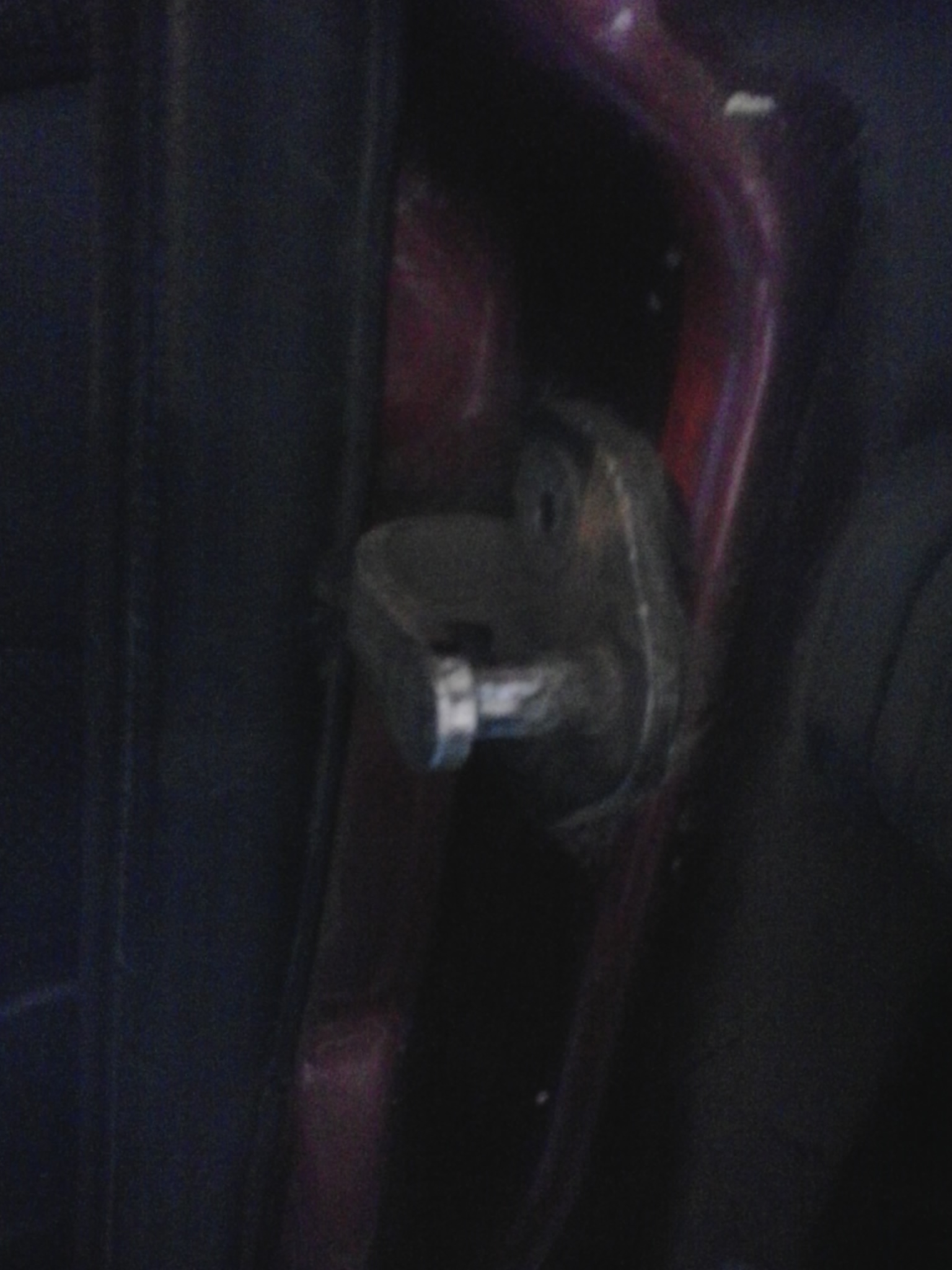

Прочитал всю тему очень интересная и полезная.Но у меня было всё ОК с дверьми пока не тронул петли.Был проездом на разборке,решил подобрать уплотнительные резинки на двери.Подбирали с разных машин,вроде как пару вариантов подобрали,взял но сильно дверью надо хлопать.Подсказали что возьми чет чуть от двинь петлю замка.Да двери начели легче закрываться но на ходу открываются с одного щелчка.Я уже назад родные резинки поставил,петлю назад задвинул но они всё равно на скачках открываются.Я петлю уже в дороге на ходу на чел регулировать,то верх,то в низ,то к кузову,то от кузова.Вроде выставил,выйхал на бездорожье обратно открываются.Хорошо что только две двери левых тронул петли.Выложу фото с петлями чтоб было легче понять об каких петлях идёт речь.

Дело скорее всего не в петле, в изношенном замке. На задней пассажирской тоже сами открываются?

Виктор Акерман
Ничего удивительного. Полумёртвый замок ещё справлялся с прихлопанным уплотнителем, а с новым- возросли нагрузки на подвижные элементы замка.
Замок или чинить, или покупать НОВЫЙ.

titan Да на обох дверях где крутил петли.Но вот сегодня проехал где то 30 км.не одна не открылась.Завтра поеду в район, выйду на убитую трассу и посмотрю,результат завтра отпишу.
