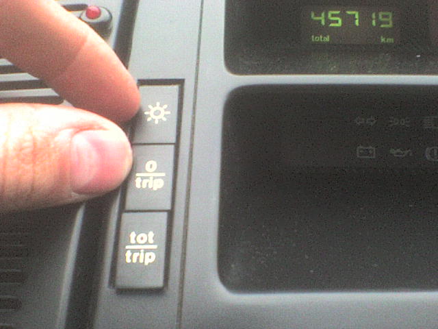

вот они, родные (верхняя , средняя) по какому кругу одометр.
Нижняя средняя- Зажикаются все символы.
Средняя - сбрасывать суточный пробег.
Как видно на фото, у меня пробег до 99999км
возможно конечно что ещё слева скраю еденится загорится, но контура вроде не видать.
 Просмотрено:  322 раз(а)

Т.е. яркость приборки + 0трип покажет кольцо одометра. Нада у себя проверить (не знал) Laughing
У меня тож 5-и знак одометр.

значить є різні електронні панелі. Я сьогодні пробував таку комбінацію у себе на Темпрі (6-знаковий одометр) - такий фокус не проходить. А от якщо натиснути одночасно 0 tip + tot/trip - тоді загораються абсолютно всі лямпочки на цілій панелі.

у меня показует..правда раньше не знал что оно..терь знаю)

Да кроме теста лампочек ничего больше не показует. Rolling Eyes

как сегодня увидел в ePer, там пять вариантов комплектации панелей:
BORG 180858480 совместимость GS+V2 - левостороннее DGT с 1991 года
BORG 180858580 совместимость GS+044 - левостороннее DGT с тахометром
BORG 180858880 совместимость GD +V2 - правостороннее DGT
BORG 180856580 совместимость GS +SA - левостороннее Саудовская Аравия (вариант или сборка там?)
BORLETTI 181117680 совместимость GS +044 - левостороннее DGT с тахометром
Это кроме аналоговых панелей

Ну да - панели есть разные , и аналоговые , и цифровые тем более у темпры и у типы.
Управосторонних расположение приборов другое.
