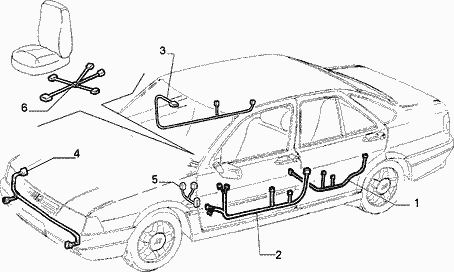

на птф стоит двухпиновый разъем -- масса и питалово.
это скорее всего на моторчик очистителя-мываетля фар... хотя у теб темпра -- не уверен. у меня такая разводка именно под него вместе с реле и предохранителем, и по схемам также))) так что вот. Cool
Alfa Romeo 159 1.9JTDm
sss
Зарегистрирован: 14.02.2007
Сообщения: 748
Откуда: Украина, Запорожье
Авто: Fiat Tempra 1,6карб.,96г.в.
СообщениеДобавлено: Вт Дек 18, 2007 14:38    Заголовок сообщения: Ответить с цитатой
2-х пиновый на саму ПТФ.А до этой проводки стоит 4-х пиновый рзъем.
В доке и реле и предохран. обозначены как для передних ПТФ.

В киниге схемы и описалово все одно и тоже,что для Типы ,что для Темпры.

Кабель №4

СообщениеДобавлено: Ср Дек 19, 2007 15:09    Заголовок сообщения: Ответить с цитатой
Кабель №4

sss Кабель №4 все-таки проложен заводом под туманки? Very Happy Я запутался с этими омывателями и прочим бредом.

СообщениеДобавлено: Ср Дек 19, 2007 15:48    Заголовок сообщения: Ответить с цитатой
А у меня только разъем для подключ. этого кабеля.

на сколько я понял на этих схемах приведены дополнительные кабели. которые могут быть если на заводе ставились противотуманки. если же нет -- извиняйте -- кабеля номер 4 не будет... возможно есть подводка под него, но я очень сомневаюсь... у меня есть 4пиновый разъем на двух машинах -- я писал.
это мое мнение и на истину я не претендую. основано на опыте. имхо.

Да, доп. кабели для доп. оборудования.
да спорить смысла нет.Просто хочется разобраться в проводке.
