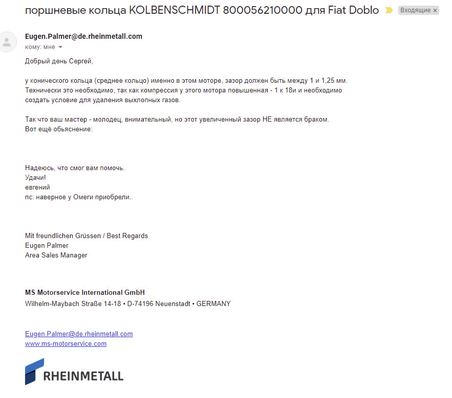

Приятно, нежданно отозвался представитель производителя. Кому интересно читайте:
.jpg
 Просмотрено:  252 раз(а)
.jpg
Сообщения: 17341
СообщениеДобавлено: Ср Сен 15, 2021 13:44    Заголовок сообщения: Ответить с цитатой
А воно і правда конічне? Чи таки трапеція?
Сообщения: 25289
СообщениеДобавлено: Чт Сен 16, 2021 10:11    Заголовок сообщения: Ответить с цитатой
tsl
Що і треба було очікувати.
Дякую за інфу.
Сообщения: 17341
СообщениеДобавлено: Вс Сен 19, 2021 08:00    Заголовок сообщения: Ответить с цитатой
А питання все-таки залишились...
1- який профіль має канавка старого поршня, яке кільце там було- конус чи прямокутник?
2- в листі йдеться про конус, а картинка з прямокутним, чи тот так, для показати?
Qstas
Зарегистрирован: 22.03.2007
Сообщения: 8284
Откуда: Хануд
СообщениеДобавлено: Пн Сен 20, 2021 06:28    Заголовок сообщения: Ответить с цитатой
А мене просто цікавить.
Куди тії гази пропускає середнє кільце ? Very Happy
Марк Твен
Сообщения: 17341
СообщениеДобавлено: Пн Сен 20, 2021 07:26    Заголовок сообщения: Ответить с цитатой
Виходить- собі за спину і там вони роздувають його. От тільки площа того кільця при товщині від сили 1,5 мм малувата, щоб його роздути. І про зазор цікаво- гази повинні просочитись через зазор, роздути кільце і там залишитись, чи витекти через другий зазор? Та і з законами механіки не все гаразд.
Але якшо так пишуть, значить так і є, треба вірити написаному?
Qstas
Сообщения: 8284
Откуда: Хануд
СообщениеДобавлено: Пн Сен 20, 2021 08:33    Заголовок сообщения: Ответить с цитатой
Так судячи з "дагументу" компресія і так завелика і шоб її зменшити зробили такий "зазор"
Чи я невірно зрозумів пояснення.?
Марк Твен
Сообщения: 17341
СообщениеДобавлено: Пн Сен 20, 2021 08:51    Заголовок сообщения: Ответить с цитатой
А шо таке взагалі оте "компресія, підвищена до 1:18"? Таки компресія, яка для всіх інших двигунів вимірюється в кгс/см.кв чи ступінь стиснення, яка так і пишеться 1 до 18 в даному двигуні?
