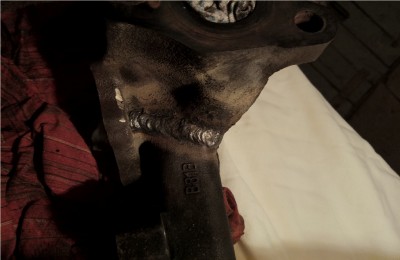

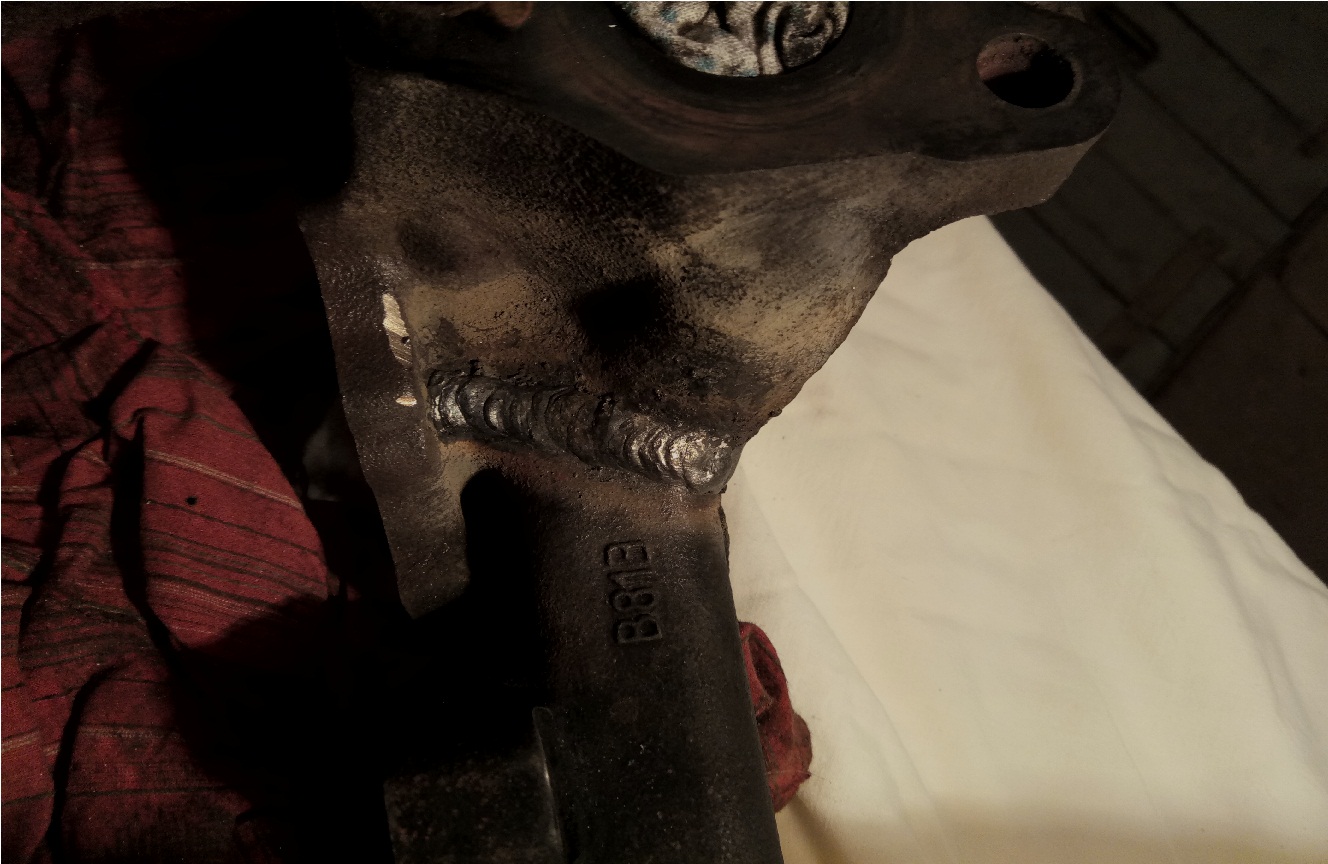

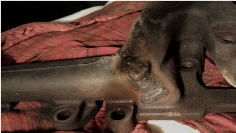

Кому интересно, проблема оказалась в треснутом выпускном коллекторе. Трещина обогнула коллектор но до фланца не достала. После демонтажа было очевидно что плоскость не ровная, потому он и треснул наверное. Было принято решение заварить трещину и отфрезировать плоскость. Фото трещины забыл сделать, но поваренный коллектор сфоткал.
 Просмотрено:  184 раз(а)
 Просмотрено:  177 раз(а)

При закручивании коллектора он треснул снова((((( Нашел бу за 800, но его уже купили, я не успел. 5200 - оригинал с Италии могут привезти! Может у кого-то бу завалялся или знает где достать по адекватной цене? Код детали 55223907. Заранее благодарен!
