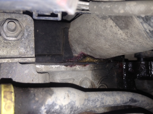

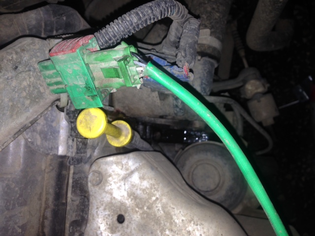

Здравствуйте, у меня похоже подобная проблема, тоже вижу течь, тоже грешу на прокладку, нашли ли вы хорошую чтоб заменить? Иподскажите кто сталкивался это та проблема?

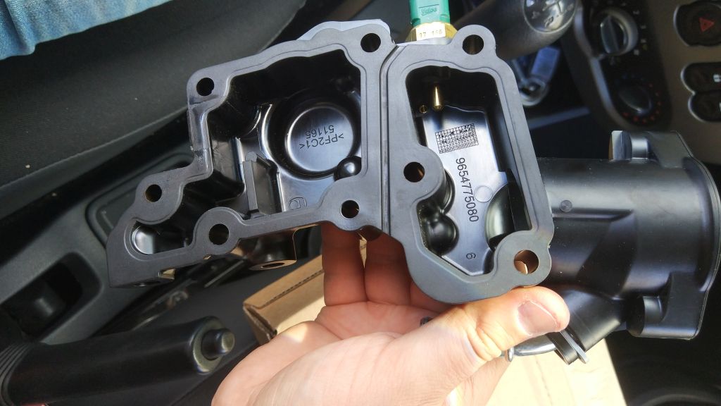

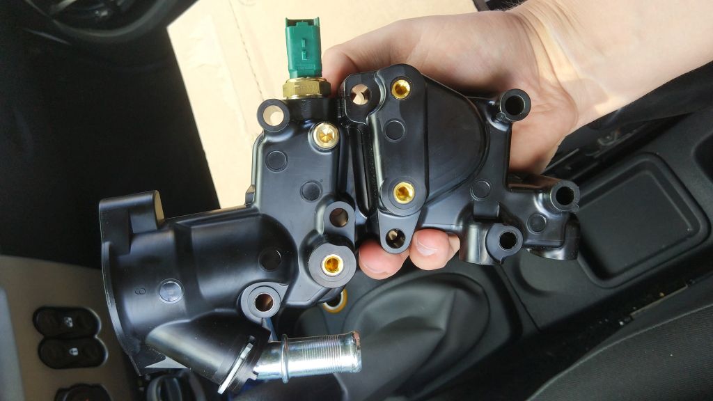

Короче ... ці корпуси - геморой ще той ...
Перший оригінальний потік, другий неоригінальний потік, третій інший неоригінальний потік Evil or Very Mad
Шукаю тепер оригінальний ... номер наче 9654775080 ... але щось його нема в великих мережевих магазинах ...
evo
Зарегистрирован: 21.12.2009
Сообщения: 2034
СообщениеДобавлено: Чт Июн 21, 2018 16:19    Заголовок сообщения: Ответить с цитатой
Народ ... оригінальний знайти зараз важко і дорого ... рекомендую заміну ... також оригінальний ... тільки ПСА Smile

Ув коллеги помогите советом кто как решил проблему течи тосола из под этой проклятой пластмаски ... я первую переклеил на случайном сто на случайный герметик, вторую заказал новую и переклеил на виктор рейнс , и даже пробовал на паронитовую прокладку. Всегда течет вопрос времени... я как бы понимаю что на заводе должны знать что такое тепловое расширение и пластик как то подбирали но как правильно ее крепить ? на что? супер герметик? супер прокладка? посоветуйте пожалуйста в случае успеха обещаю пофоткать и выложить сюда. спс
https://youtu.be/VnowevaB0Wk вот видос места течи.
