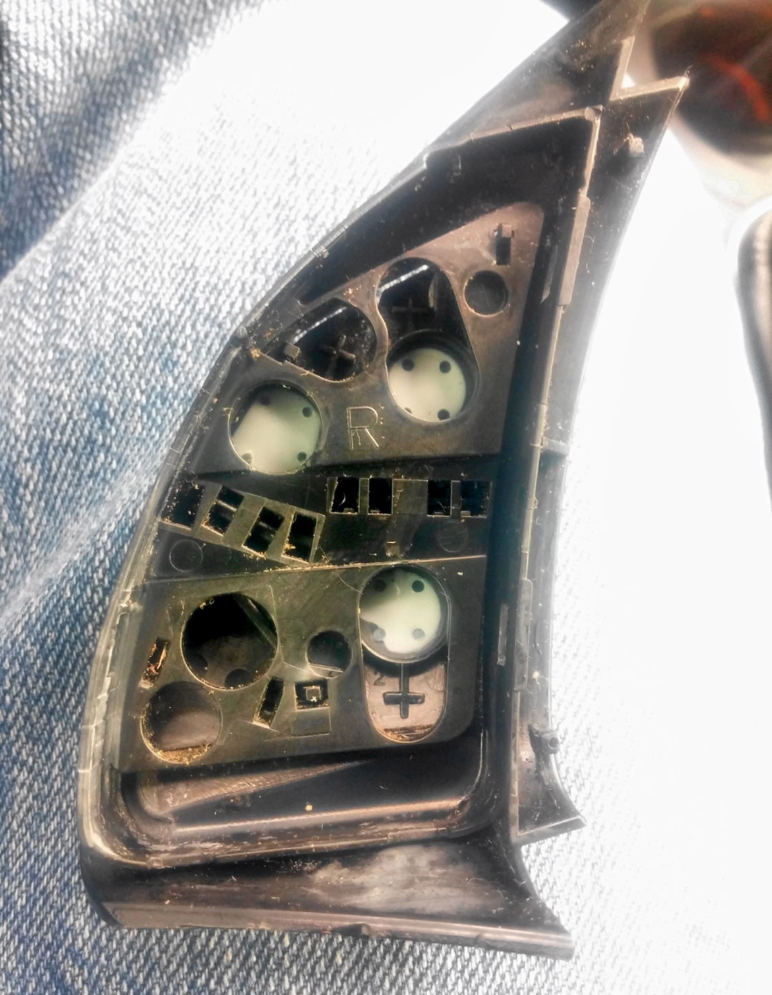

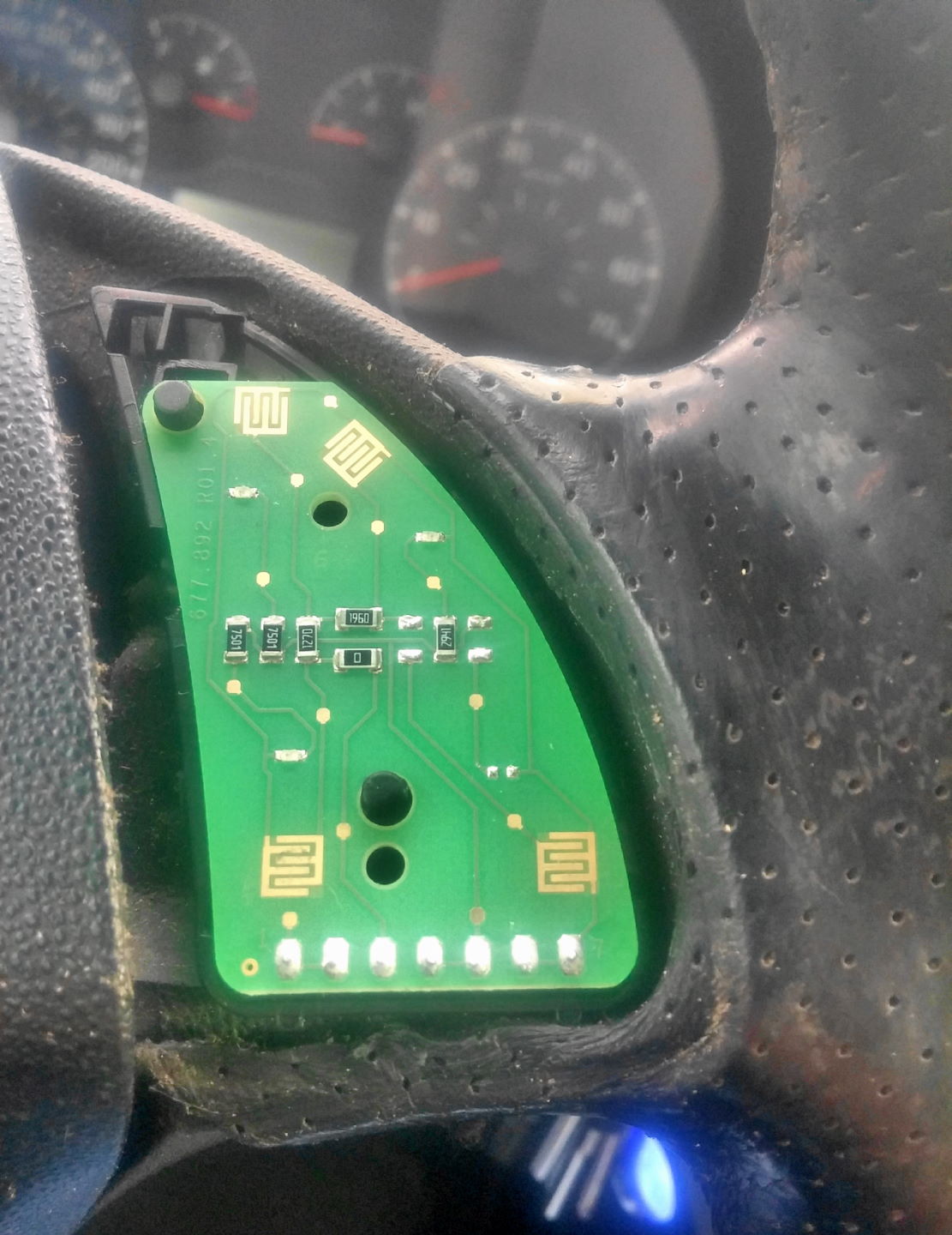

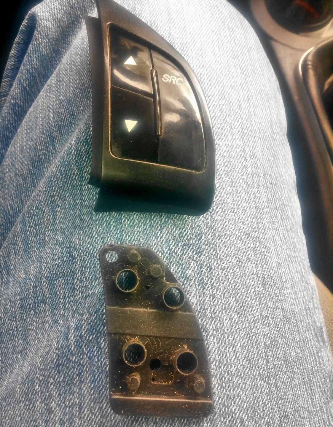

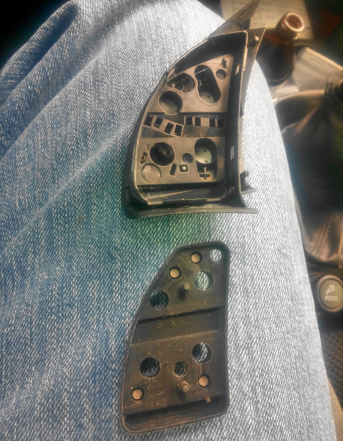

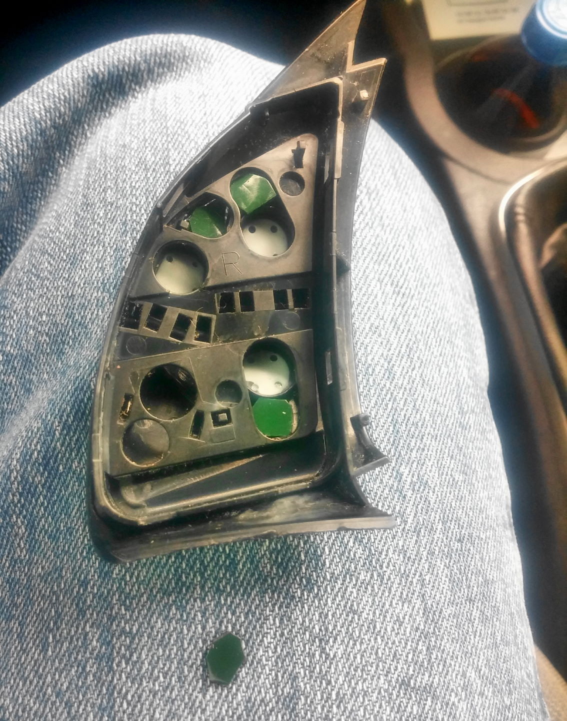

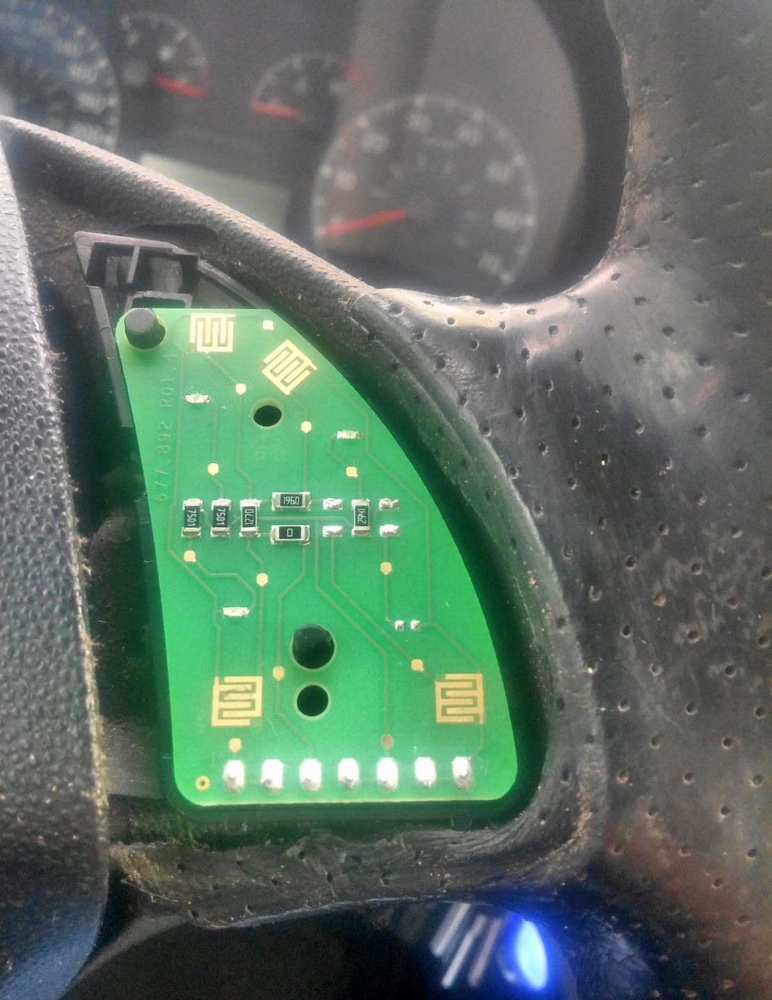

Вот наткнулся на тему проблемных кнопок на руле
http://mypunto.ru/forum/viewtopic.php?f=20&t=10461&sid=6aa6305e612e665635d24c8d443bb33e
Сегодня решился, подковырнув отверткой блок с кнопками (он крепится с трех сторон мощными защелками), вытащил его. Все оказалось таким же, как обычный пульт ду на телевизоре, подложил зеленый двухсторонний скотч на места нажатия. С правым блоком, нужно очень осторожно вынимать, практически длины проводов не хватает, для удобного вытаскивания. Все прочистил спиртом.
На все, ушло 25 минут работ.
Сейчас кнопки работают с полтыка, вспомнил, как десять лет назад, кнопочки приятно переключались в новой машине (уже лет пять, ими не пользовался, глючили).
