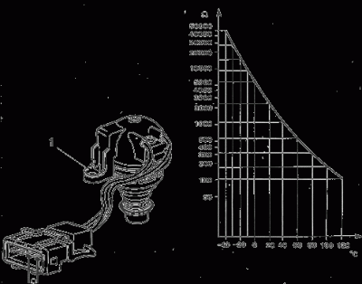

Very Happy Да я его проверял он ОК вот по этой схеме.--------------------------------------------------------------------------------------------------------------------------
ДТВ Сопротивление:
между клеммами 1 и 4
при температуре +15....+30С
1,45....3,3 Ком:
при температуре приблизительно +50С
700.....950 ом:
График ДТВ датчика температуры воздуха для 1,4 и 1,6 SPI Mono-Jetronic также Mono-Motronic
---------------------------------------------------------------------------------------------------------------------------------------------------------------------------мерять надо на 1 и 4 пине (спасибо Автолис51 за внимательность)
Под цифрой 1 сам датчик.
место установки: в крышке форсунки
