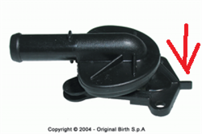

СообщениеДобавлено: Пн Сен 01, 2014 16:31    Заголовок сообщения: Ответить с цитатой
Ketanof
Вот но есть и другой формы более квадратный. Very Happy
FoXaV
Обрати внимания на "хвостик" который на фланце.

У меня как раз такой как на фото

И так как я обещал фото отчет
посредине мы видем что лопнула направляющая кат давала нам течь и не вращала флажек каторый закрывал проходимостьтак же было замечено что прокладки пришли в негодность т.е. порепались все подошло по стандартным размерам
выточили лопнувшую деталь, (с титана)
все остальное дело рук) немного подшаманив с пазами все стало чудно
начинаем сборку
зачищаем кромки для склеивания деталей
наносим хорощим слоем
потом смотрим плоскость там где прилягает резинка, скажем неудовлетворительная(
для тех кто понимает на отблеск, наждачкой прошолся очень мелкой
заматовал) вот и все
приехал домой установил все пучком))

Qstas
спс за подсказку я фланец линейкой проверил он далеко не супер был) шлифанул оч мелкой наждачкой
