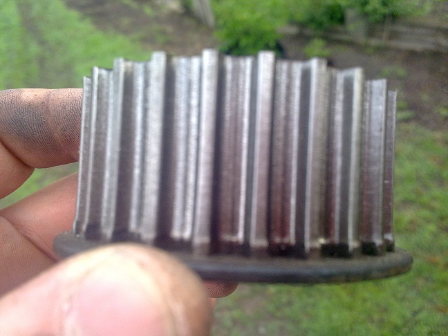

sheriff писал(а):
Jeksan,женя,все просто,снимаеш шестерню и держа ее в руках укладываеш в нее ремень,если между зубьями шестерни и зубцами ремня есть зазор-все,ремень долго не проживет,зубья шестерни будут постоянно подрывать зубцы ремня,особенно сильно это проявляется на холостых оборотах тогда нагрузка на ремень максимальная,в нормальной шестерне зубцы ремня ложатся плотно без зазора,через недельку сфотаю когда до машины доберусь(стоит у родителей в деревне,там я обломался)

СообщениеДобавлено: Пн Май 20, 2013 19:15    Заголовок сообщения: Ответить с цитатой
ну а теперь фото шестерни которая порезала зубья ремня
