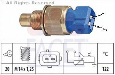

Тело ДТОЖ опускал в воду,и в вилку присоединял тестер.Вот так как на фото,а на сщёт торкались руки медного корпуса при измерений то да.iggi1711как проверить ДПДЗ ,с помощи батареек то шток выходит и заходит и при подсоединения фишки то ДПДЗ тоже выходит но на 3000 оборотов а как прогреется до 90с то ДПДЗ заходит но до 1800 оборотов.
 Просмотрено:  262 раз(а)
Сообщения: 17342
СообщениеДобавлено: Вс Апр 14, 2013 19:31    Заголовок сообщения: Ответить с цитатой
А сопротивление там как раз относительно резьбовой части надо измерять, схема же дана.

Сообщения: 17342
СообщениеДобавлено: Вс Апр 14, 2013 20:01    Заголовок сообщения: Ответить с цитатой
Второй справа квадратик, там прямоугольник со стрелкой и есть ДТОЖ, он включен между корпусом-резьбовой частью и одним из выводов- левым. Вот к этим точкам и прикладывать щупы тестера.

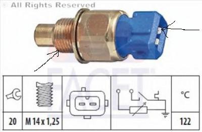

СообщениеДобавлено: Вс Апр 14, 2013 20:55    Заголовок сообщения: Ответить с цитатой
[b]Александр Васильевич Я так понял это выглядит вот так.

СообщениеДобавлено: Вс Апр 14, 2013 21:51    Заголовок сообщения: Ответить с цитатой
А зачем в ДТОЖ термовыключатель? это точно с него схема? в свое время мерял свой так при 100 гр. ничего не отключалось а мерял на двух контактах так как там банальное сопротивление, все совпдало с таблицей.
италовод любитель
Хрюкин
Зарегистрирован: 21.03.2009
Сообщения: 2975
Авто: SATURN VUE 2.2
СообщениеДобавлено: Пн Апр 15, 2013 06:54    Заголовок сообщения: Ответить с цитатой
Мне вот тоже кажется, что датчик на картинке Васильевича- не наш датчик. И я мерил на контактах, и всё сходится с таблицей.
Хотя... если сработает термовыключатель, то двиг должен заглохнуть- ЭБУ расценивает это, как серьёзную проблему.

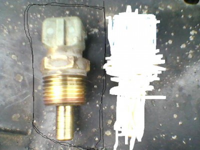

СообщениеДобавлено: Вс Апр 21, 2013 11:03    Заголовок сообщения: Ответить с цитатой
Подскажите у кого стоит такой же ДТОЖ как у меня на фото.А то я не могу найти такой же на Автосайтах.Может кто то менял или покупал такой же,а то как я его не меряю тестором результат по таблице не совпадает.
 Просмотрено:  293 раз(а)
Андрей В
Зарегистрирован: 27.04.2012
Сообщения: 773
Откуда: Стебник, Україна
Авто: Fiat Doblo 1.9D SX
СообщениеДобавлено: Вс Апр 21, 2013 19:27    Заголовок сообщения: Ответить с цитатой
На моїй стоїть такий самий датчик. Різьба М18. Ключ на 19. Міряв опір тестером до двох контактів, які з нього виходять.

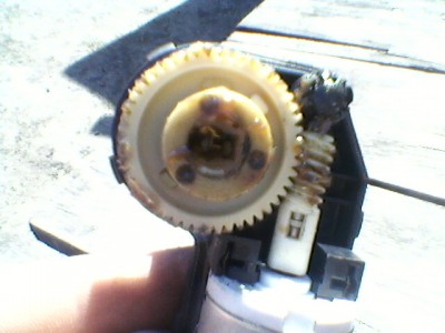

На шол проблему увеличения оборотов.Оказалось что причина не ДТОЖ а в ДПДЗ проверял по схеме,разобрал ДПДЗ подогнул две клемы и в сё работает как часы.
 Просмотрено:  354 раз(а)
