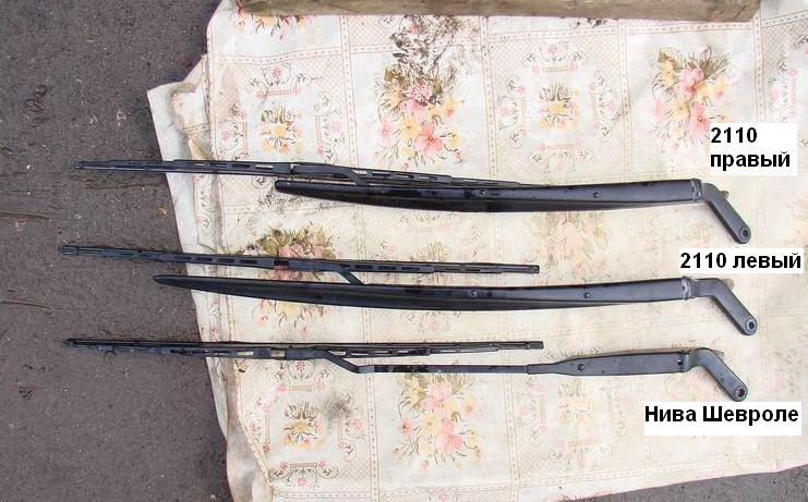

Tempra рычаги стеклоочистителя 7767139,46469501 щетка 5911197
польские рычаги стеклоочистителя 3026RWP1
http://www.real-avto.com.ua/parts/pl-3026rwp1/?search=1
Tipo 7633324
по оригинальным спроси тут
http://fiat-club.org.ua/forum/viewtopic.php?t=38938
или с Allegro
http://allegro.pl/listing.php/search?string=TEMPRA+&category=18688&order=p
 Просмотрено:  773 раз(а)

Доброго времени суток, форумчане. Я решил поставить поводки от 2110 т.к. они доступны. Что мне нужно знать в этом случае?

Доброго времени суток форумчане, купил дворники от шнивы, не подошли вообще не с подгонкой, не так. Их даже завинтить до конца не вышло.
P.S. Надежда только на типовские поводки.
P.P.S. Некоторые говорят что: подходят поводки от Фольцвагенов. Хотелось бы знать от каких именно?

снял свой поводок. пришел на базар.
попросил показать поводок от нивы-ШЕВРОЛЕ.
очень похож.
купил. поставил. не знаю проблем.
(если и затирают-то на долю мм.зимой проблем не было)

бери у Алекса с 10 и не парься. Типовские бушные возьмешь там пружина будет ослабшая, прижимать не будет, как итог будет плохо чистить. У Алекса помоему относительно свежие поводки должны быть, и дешево и сердито.

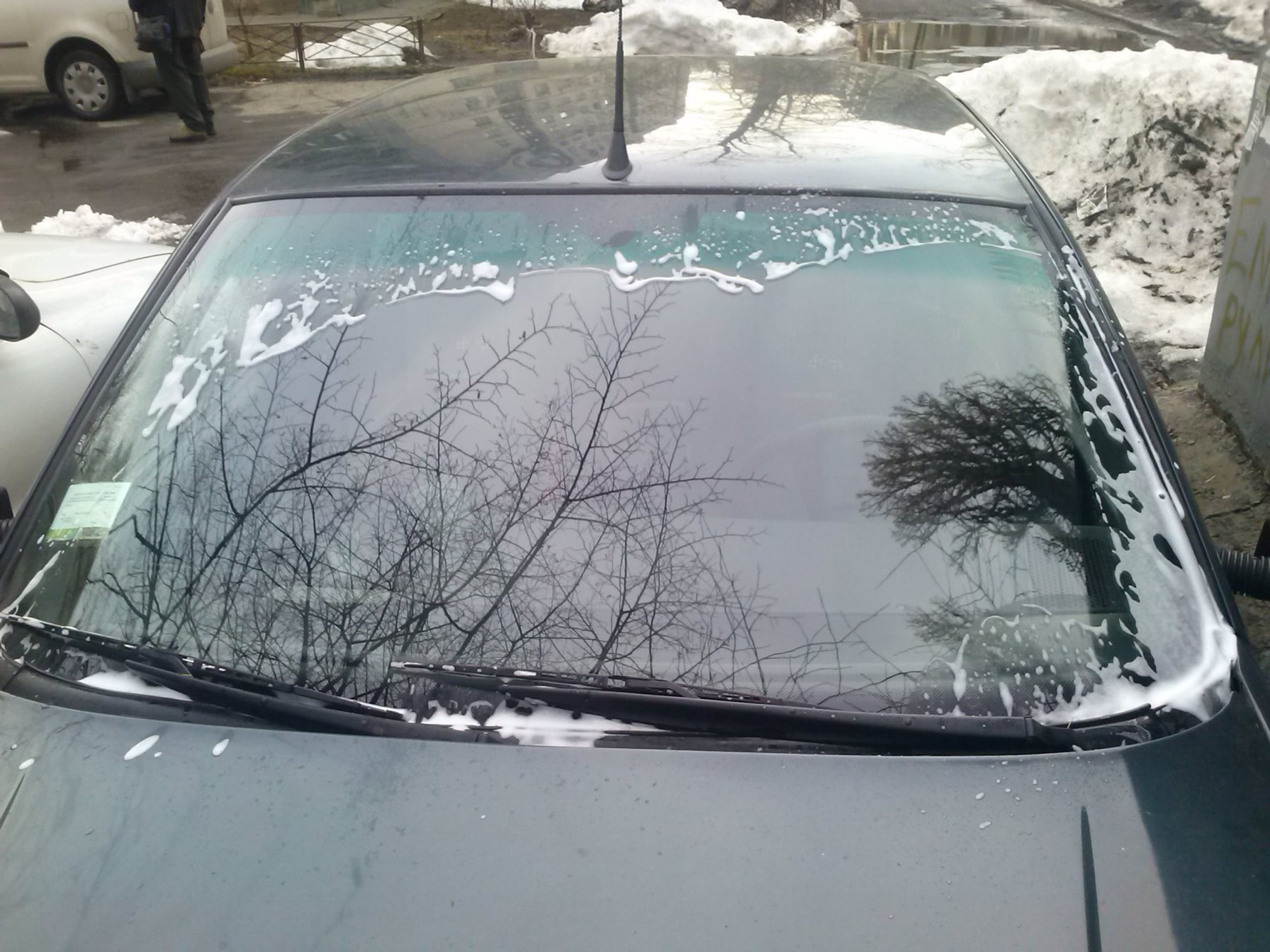

у меня стоят от 2110, у друга, тоже на Темпре, от Нивы Шевроле. И те и те без проблем стали
 Просмотрено:  547 раз(а)
Aleksys82
Зарегистрирован: 23.06.2010
Сообщения: 206
Откуда: Russia, Bryansk
Авто: Tipo 1.4 cаrb '89
СообщениеДобавлено: Вт Апр 09, 2013 17:37    Заголовок сообщения: Ответить с цитатой
По виду - очень даже ничего!
