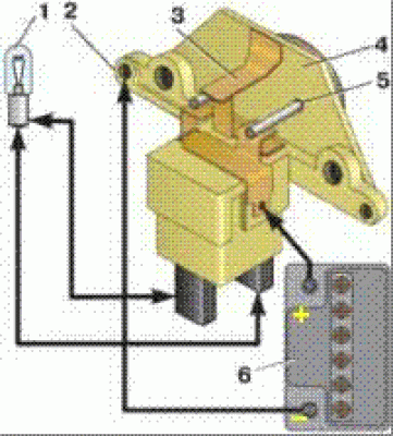

Demonnn3
Кроме щеток в цепи лампочки есть еще реле регулятор и ротор.
При выходе из строя любого компонента лампочка светиться не будет.
А вот то что не светиться говорит что маленькие диоды пока трогать не надо.
На контактные кольца ротора подать 12вольт.
Небольшое искрение признак здоровья.
Реле проверяеться так. См. картинку.
В исправном лампочка светиться.
 Просмотрено:  374 раз(а)
smith
Зарегистрирован: 16.07.2007
Сообщения: 101
Откуда: Краснодарский край
Авто: Fiat tipo 1.6 Карб
СообщениеДобавлено: Вс Июл 22, 2012 16:56    Заголовок сообщения: Ответить с цитатой
Проверил регулятор по картинке: использовал лампочку дальнего света, лампа горит но очень тускло ,не так как напрямую к аккумулятору.
Запаял отвалившийся диод моста, собрал все на место. Лампочка аккумулятора так и не загорелась. Взял фен и нагрел прилично регулятор, и о чудо! Лампа загорелась, завожу двигатель - заряд идет, лампа горит в пол накала. Так было и раньше. Буду заказывать новый регулятор, вот номер:
Magneti marelli RTT 119 AC. Цены на аналоги приятно удивили:
Transpo IX110 Цена 212 руб
Если все будет ок, потом закажу диодный мост, вот мой: Huco 13 9586.
Croma
Возраст: 67
Зарегистрирован: 30.11.2009
Сообщения: 6091
Откуда: Окупированный Харьков
Авто: Fiat Croma TURBO IE
СообщениеДобавлено: Пн Июл 23, 2012 01:49    Заголовок сообщения: Ответить с цитатой
"использовал лампочку дальнего света"
Слишком мощная.
Ротор где то 24 вт жрет.
"нагрел прилично регулятор"
Я родной расколупывал и отвалившиеся проводочки внутри припаивал.

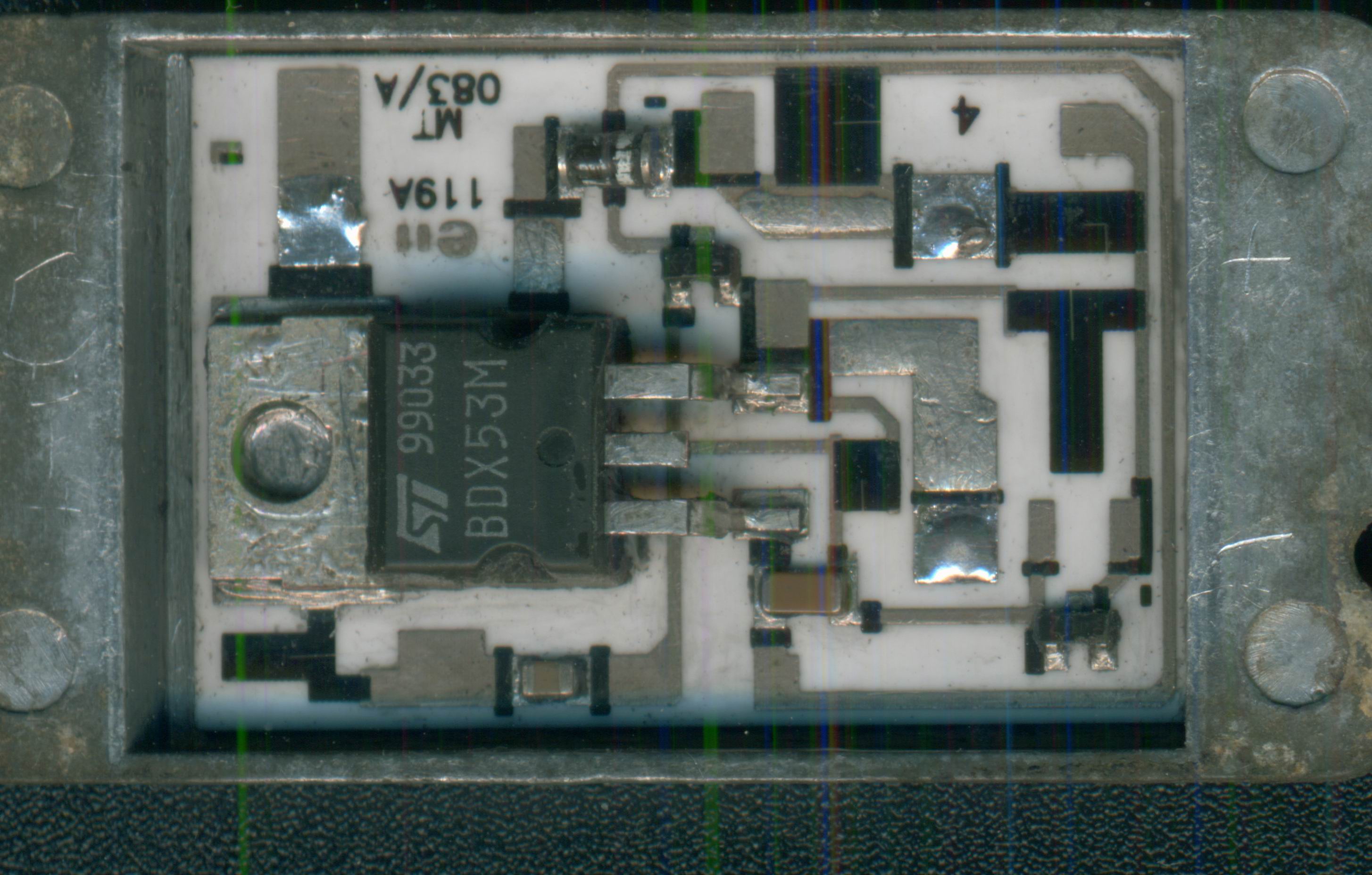

"Huco 13 9586" у нас Magneti marelli дешевле этого Huco. Laughing
"Transpo IX110"
Внутри релюшек произошла тихая революция.
Раньше силовой транзистор применялся биполярный
См. картинку, а нынче все MOSFET применяют.
И фактик у меня есть.
Родная прослужила лет и лет, а современная сдохла за год.
 Просмотрено:  345 раз(а)

Croma
Возраст: 67
Сообщения: 6091
СообщениеДобавлено: Пн Июл 23, 2012 14:30    Заголовок сообщения: Ответить с цитатой
"это симптомы умирающего диодного моста"
Маленьких диодов на этом самом мосту.
В генераторе Magneti marelli это такая пласмассовая штучка
в которой они спрятанны с проводочком к релюшке и тремя лапками к силовому мосту.
Отдельно не продаеться. Crying or Very sad
Так я вместо штучки висюльку из трех отдельных диодов повесил и все стало замечательно.
"Взял фен и нагрел прилично регулятор, и о чудо!"
И когда там в очередной раз отконтачит никому неизвестно
и значит надежность ремонта нулевая.
Скорее всего сапоприпаялось в блестящих точках. См картинку выше.
Простоу у smith множественые старческие отклонения в генераторе.
Но пока корпус не лопнул, статор не сгорел и ротор не в обрыве,
и не кривой лечиться такое занедорого.
Да. Из хлопотного.
В принципе статор перематываеться и кольца контатные на роторе меняються.
Даже крышку задню удавалось новую купить, а то сперли советские люди.
