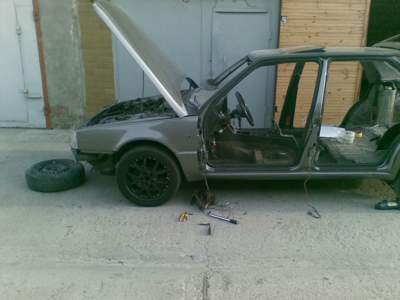

Ставил осенью Р17 - 8J - Et35 На резине 235 на 40 - все отлично... - но у меня пружины от 2,5 тди... Rolling Eyes

Саша88 нигде не терло? почему пружинки от 2,5 и в какую сторону ушла подвеска с ними, витки не трогал?

не тело не на вывороте, ни на ямах... Пружины просто стояли до меня - они жостче и выше - думаю можно сзади -2 витка - перед -1 и гуд. Розвал можно на минус поправить и все...

а спереди шайбами под конфетками ? диски красивые а вот с пружинами не понял,как можно было ездить на дизельных ? у меня задрался перед так что небыло хода вооще,пришоось резать 1 виток и гуд...

Саша88 где такие дисочки нарыл, производитель, фотки есть?
