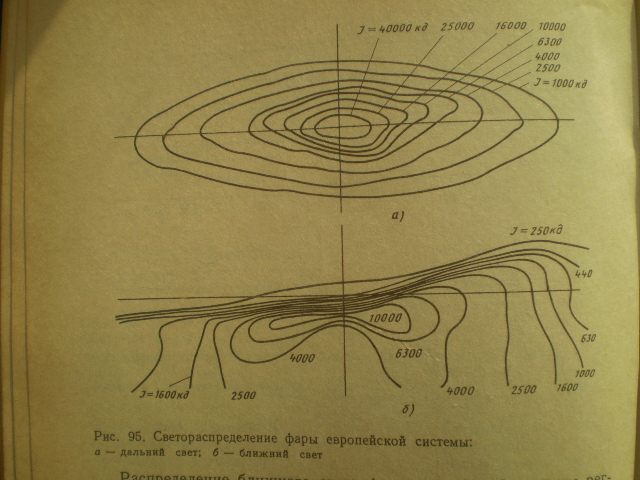

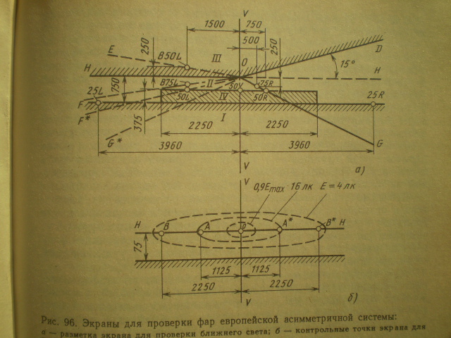

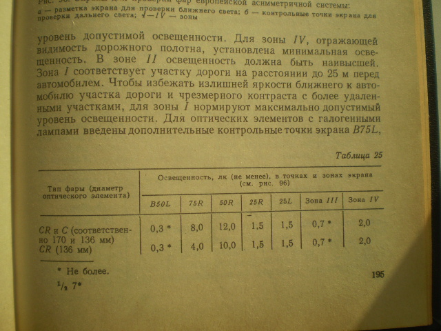

Абсурд, не абсурд, а есть определенные требования и по распределению и по освещенности/силе света, их и придерживаются производители. Если не будет границы, а нечто размазанное, то и ослепление будет, непременно. Касаемо пешеходов- их, кроме наших фар, должны фонари уличные освещать.
