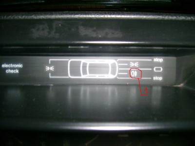

=aleks= писал(а):
naskul777
а у тебя на приборке есть нарисованая машинка.?? Very Happy
Вроде бы да, но не сильно уверен. Ща пойду фанариком насвечу.

Глянул, видимых (краской) нет, а на просвет только подсос просветился, а три - фиг его знама.

СообщениеДобавлено: Вс Фев 27, 2011 21:35    Заголовок сообщения: Ответить с цитатой
Ааа, та у меня самая простая, такого нэма....

СообщениеДобавлено: Пн Фев 28, 2011 00:07    Заголовок сообщения: Ответить с цитатой
красная, которая горит при затянутом ручнике (!), так же должна загораться если в расширительном бачке главного тормозного - низкий уровень торм. жидкости., но есть еще такой же значек, только по кругу прерывистые линии, так это если колодки с датчиками на стирание, тоже при нажатии срабатыват (если от колес проводов нет - то нет).
...но похоже на жабку над педалью тормоза...

Владимир67
Если мы гворим про индикацию как на картинке выше, то если все исправно, ничего там гореть не должно Exclamation (красный цвет всегда означает неисправность или опасность)

СообщениеДобавлено: Пн Фев 28, 2011 13:05    Заголовок сообщения: Ответить с цитатой
Нет, не правильно. Индикаторы горят при неисправности, по кр. мере для этого оно создавалось. Горение индикатора означает неисправность в цепи стопа, неправильный номинал лампы или нерабочую жабку. Последняя кстати легко разбирается.
У меня не горят никогда. Раньше (до того как жабку почистил) загорались иногда при слабом нажатии на педаль тормоза.
